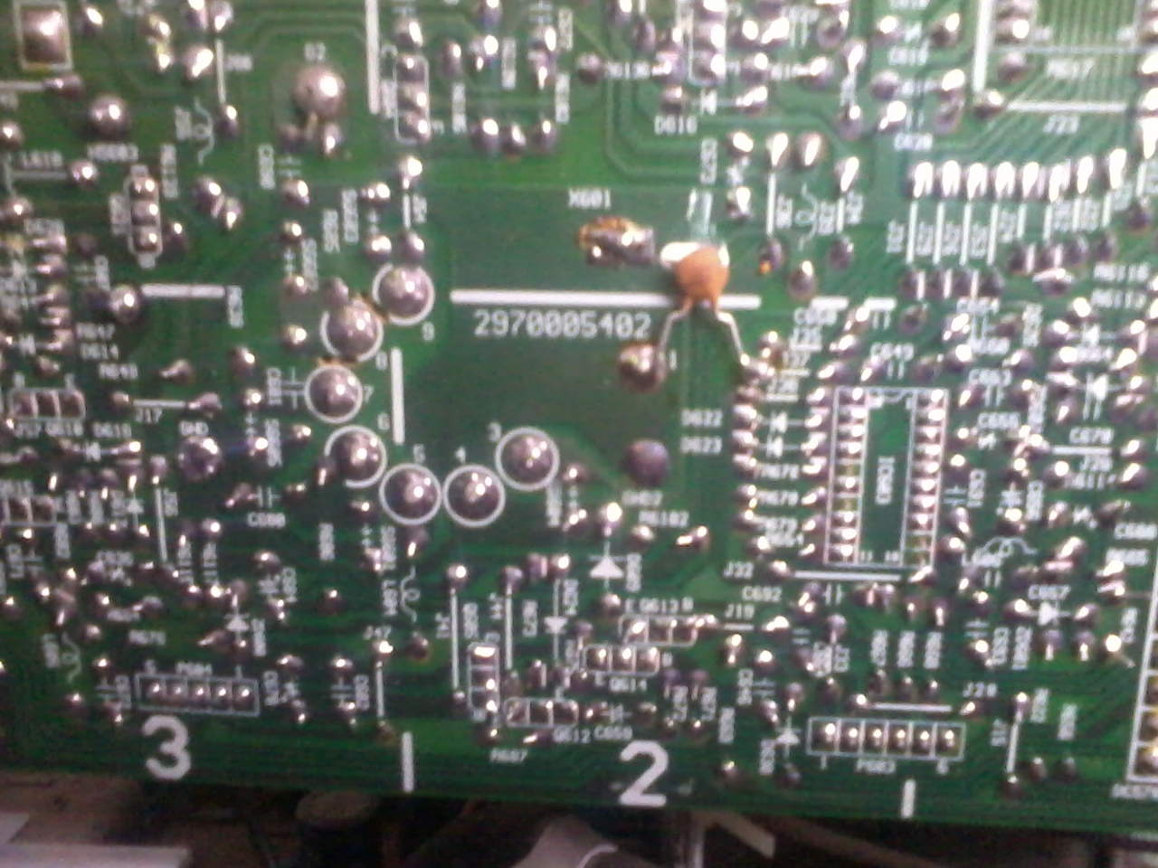

(#) Mircsof válasza kadarist hozzászólására (») Feb 23, 2015 /
Csatolok egy képet, hogy elkerüljem az esetleges félreértést, hogy hol mértem, és mit.
3. 54V
4. GNG (ezt a nyákon irja is GND2 néven)
5. 4V
6. -7V
7. 71V
8. 247V (mikor ezt mértem elsötétült a kép)
9. 57V

(#) kadarist válasza Mircsof hozzászólására (») Feb 23, 2015 /
Az a 71 volt gyanús, lehet, hogy a piros katódra van kötve.
Elég egyszerű itt a nyák van egy átkötés meg egy szikraköz (ha jól látom). Próbáljam meg a 3-7-9-es pontokról lekötni az oda való alkatrészeket, hogy kiderüljön melyik a piros színé? Vagy más irányba kellene elindulni? El vagyok tévedve, a színekkel még nem volt dolgom, nem igazán értem milyen feszültség érték kéne legyen itt. Bár a jozan paraszt logika azt sugallja, hogy 3 értéknek kis különbséggel ugyan, de egyezniük kellene.
A hozzászólás módosítva: Feb 23, 2015
Szerintem az az 57V tartozik a másik két katódhoz (zöld, kék). Térképezd fel a kapcsolást.
Odáig jutottam, hogy biztos, hogy a 71V az egyik szín.
Követtem az áramkört. Nagyából úgy néz ki, hogy a mért pontok és a GND között van egy szikra köz, mind a 3 színnél.
Utána folytatódik sorosan egy induktivitás, egy ellenállás, és egy dióda. Itt véltem különbséget felfedezni a 71V és a többi között. A 71V-os ágon a dióda minkét felén egyforma a feszültség. Viszont az 50V ágakon a dióda egyik oldalán 54V a másikon kb 74V van. De a dióda nem zárlatos. azt megmértem. Próbáljam meg esetleg valamennyire visszarajzolni az áramkört hátha akkor érthetőbb? Mert a dióda után elfajulnak a dolgok tranyok stb. azt már nem látom át.
A 71V-os résznél vedd ki a diódát, úgy, hogy a katódra ne csatlakozzon semmi és így mérd meg a feszültséget a cső katódkivezetésén.
63V mérhető így, hogy közvetlen a GND és az ekránból kijövő pont között mérek Kivettem a szikraközt, és az ellenállást is, így már nem csatlakozik a diódához.
Jó, most egy másik katódnál is csináld meg ezt a műveletet ugyanilyen megoldással és írd meg a mért értéket.
Kivettem a 9. pontról is mindent, és ott is 65V merhető, de ott ugye nem 71V hanem 54V van.
3. pont maradt csak, az határozottan a kék színé
Ennek a mérési sorozatnak a fényében úgy tűnik, hogy a piros katód nem kap vezérlést. IC-s vagy tranzisztoros a katódok végfokozata?
Azt hiszem tranzisztoros...
Tranzisztoros. A három, hűtőbordára szerelt tranzisztor a három katód teljesítménytranzisztora. Jöhet a piroshoz tartozó tranzisztorok kimérése, kicsiket, nagyokat egyaránt.
A képen látható to92 tokos NPN és PNP tranyó jónak bizonyult. A hátuk mögött lévö teljesítmény tranyo is szintén jonak tünik, bár adatlapot nem találtam, de multi szerint okés, bár a HFE értéke nekem kicsinek tűnik 42, ennek a tranyonak a lábáról eljutottam egy másikig, de eddig mind jónak tűnik.
Arra gondoltam, hogy visszaforrasztom mind, és egyszerűen csak felcserélem az egyik szint azzal ami nem megy, hogy 100%-ra biztos legyen, hogy a képcső rendben van.
Gondolom ilyenkor ha a kékkel cserélem meg a piros képcsövet akkor a kék helyén piros lesz.
Felcseréltem, így van piros. Rá kell jönnöm valahogy, hogy hol a gubanc. Van valami ötleted még hogy merre keresgéljek?
Ha van türelmed, akkor méregesd át a végfokok meghajtását. Még arra kellene rájönni, hogy már a számítógép felől is piroshiányos a vezérlés vagy valahol a monitorban vész el a jel. VGA-kábel jó?
Ha nincs piros vezérlés a számítógép felől, akkor nem meglepő. hogy az elektronika lezárja a piros katódot azzal a magasabb feszültséggel. A VGA-csatlakozó lábkiosztásának figyelembevételével sípoltasd össze a kábel két végét. Még egy gyors kérdés: van OSD-menü? Az rendesen színes?

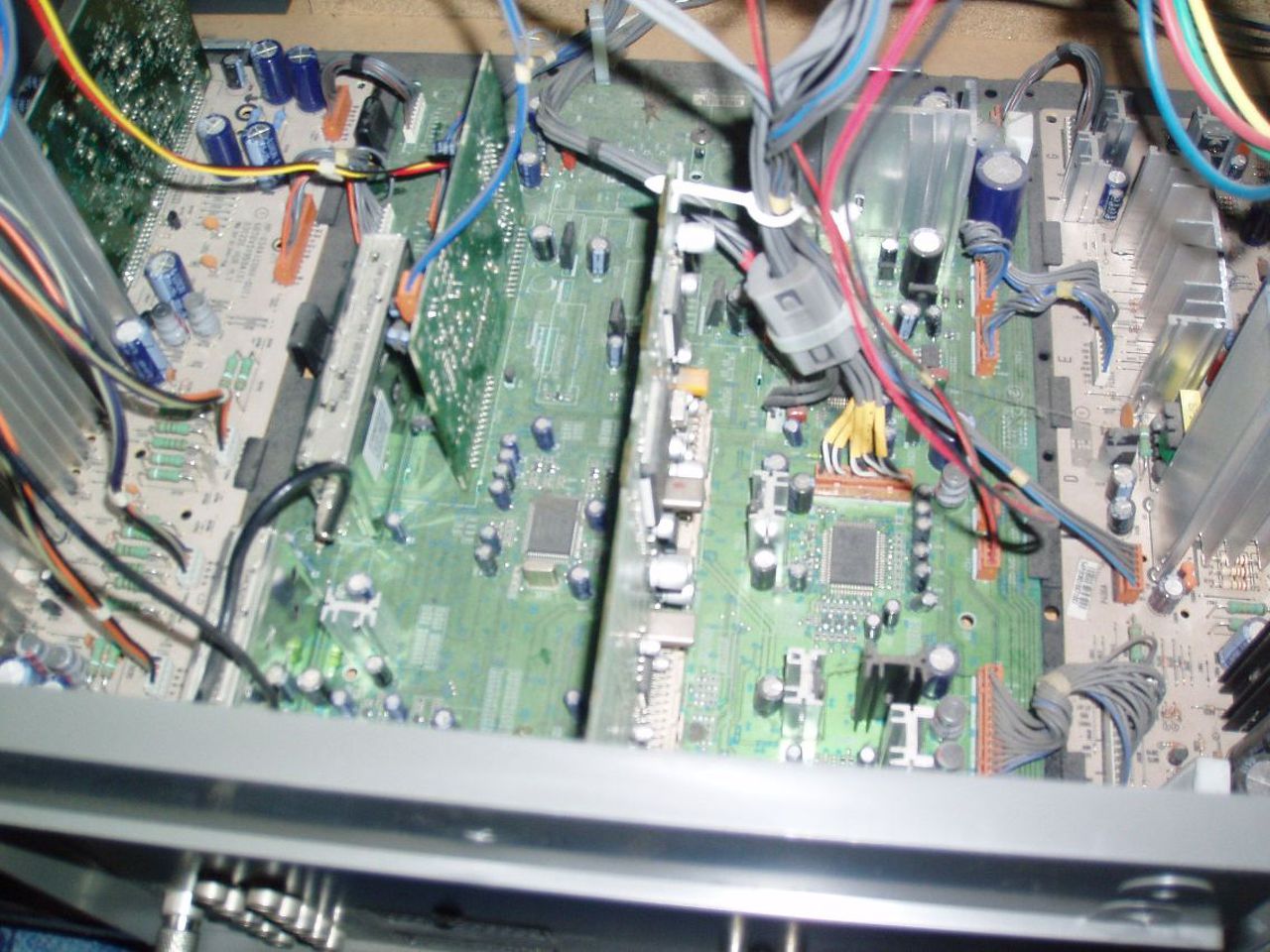

(#) oatis válasza eyess hozzászólására (») Feb 23, 2015 /
No megnéztem, de nem tudom a két panelt felcserélni, a vezetékek nem érnek el odáig. természetesen jó rövidre szabták őket. Keresgélek potikat, de nem sok sikerrel, összesen 1db-ot találok azt is a táp paneljén. Így a G2(screen-en ) is nehéz lesz állítanom. Feldobok néhány képet hátha valami ötlet be ugrik a képek láttán, mert jelenleg nekem semmi ötletem hozzá... Jah és még valami, mikor eltűnt a piros és szétesett a kép akkor egy határozott, reccsenés pukkanás hallatszott. Füst nem volt egyáltalán. Olyan alkatrészt nem találtam, ami szemre hibás, repedt, égett lenne.
(#) kadarist válasza oatis hozzászólására (») Feb 23, 2015 /
A potmétert arrafelé keresd, ahol az a négy piros nagyfeszültségű vezeték jön ki.
