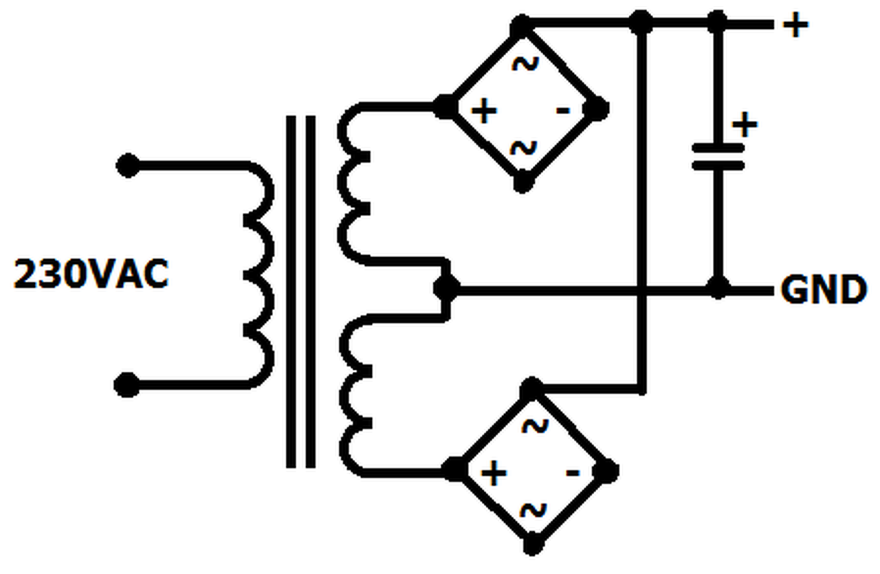

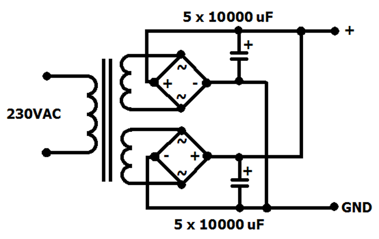

Van egy 2 szekunderes toroid (2x30VAC). Nekem 1x30 VAC kell.
Én mindkét szekunder ágat külön-külön ellátnám 1-1 Graetz-híddal és puffer kondikkal, majd a legvégén összekötném a puffer kondikat (+/+ és -/-).
Ez így jó megoldás?
Arra gondolok, hogy a 2 ág nem teljesen egyforma sosem, mondjuk az egyik 40,1 a másik 40,6V DC, de mivel egyforma fázissal tölti a kondikat, akkor az a 0,5V különbség nem fog gondot okozni? A kondikon mérhető közös feszültség 40,6 lesz a példa szerit?
Vagy kössem párhuzamosan a szekunder tekercseket? De így csak 1 hidat tudok használni és nagyobb terhelést kap a híd.

(#) steelbird válasza zoka hozzászólására (») Feb 24, 2015 /
Isten ments, hogy párhuzamosan kösd a két tekercset!
Egyenirányítás után összeköthető a két tekercsről kapott egyenfeszültség.
(#) zoka válasza steelbird hozzászólására (») Feb 24, 2015 /
Húha, még jó, hogy megkérdeztem.
Akkor maradok az eredeti tervemnél a 2 Graetz, pufferek és utána összekötés.
Így legalább fele annyira melegszik 1 híd.

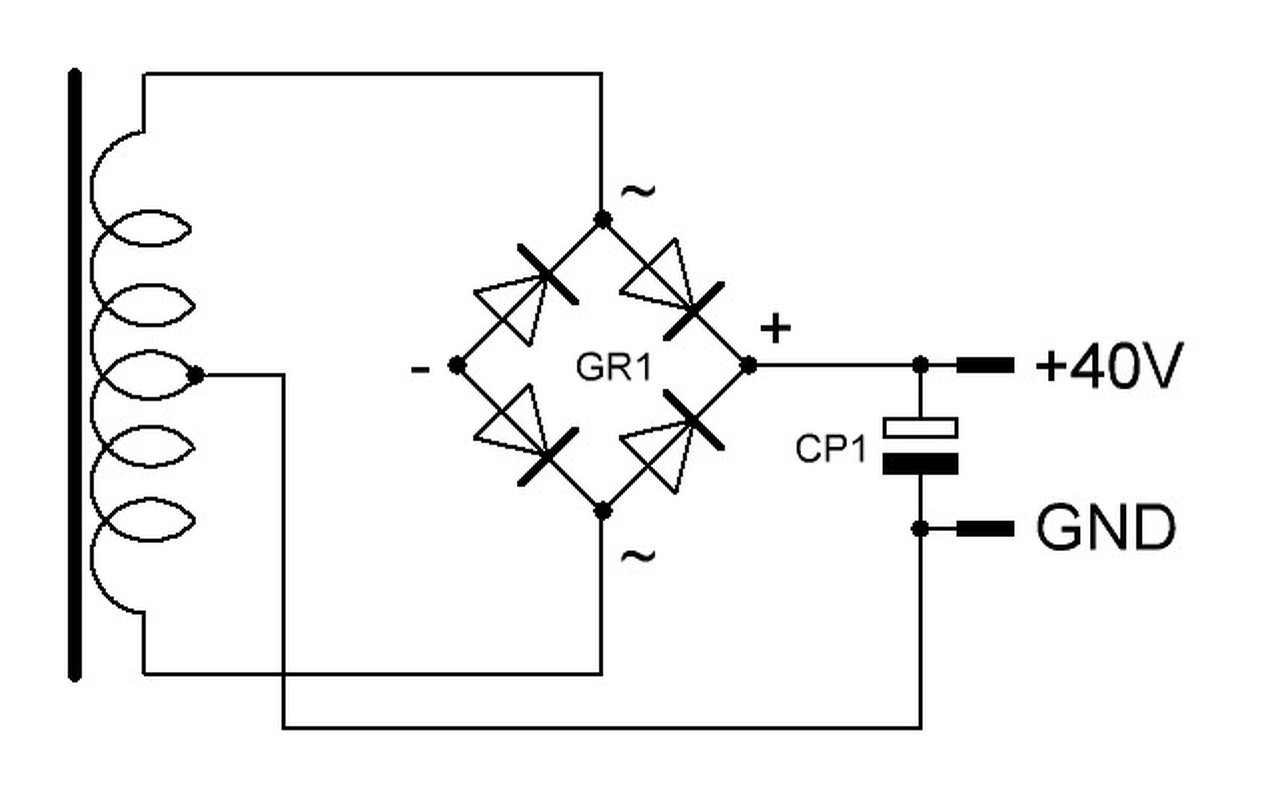

Miért nem kétutas egyenirányítót csinálsz?
Itt a rajzok között a második képen látható: link
Nem kell hozzá két Graetz, csak két dióda.
Hát már van 2db hidam, és így nem kellene mást venni. Vagy a 2 dióda jobb megoldás?

Ahogy visszaolvastam a hozzászólásokat, már nem vagyok biztos, hogy a 2 graetz jó megoldás. Itt a linken van ez a 2 utas egyenirányítás, ez egészen jónak tűnik, mert az egyik tekercs az egyik félperiódust adja, a másik a másikat. Nem tud egymás ellen dolgozni a 2 tekercs. Igaz?
Azt írja, hogy a trafó nincs előmágnesezve ebben az esetben. Az gond?
A képen 3 kivezetés van, akkor a 2 szekunder 1-1 tekercsét össze kell kötni. De melyiket melyikkel?
Milyen dióda lenne jó ami sokszorosan túl van méretezve 400W trafóhoz? ( 2x30VAC)

(#) steelbird válasza zoka hozzászólására (») Feb 25, 2015 /
Sorba kell kötni a két tekercset kétutas egyenirányításnál úgy, hogy a két szélső pont között 60V AC -t mérj.
A közös pontjuk a GND, a másik kettőről pedig leveszed a pozitívat a diódákkal.
Diódának használd a meglévő Graetz felét. Az már megvan, azt mondtad.
Kétutas egyenirányításnál félhullámonként váltakozva van terhelve a két tekercs, egyiken csak a pozitív, másikon csak a negatív periódusokban folyik az áram.
(#) zoka válasza steelbird hozzászólására (») Feb 25, 2015 /
Köszönöm, akkor ez lesz a jó megoldás, az a cikk is a kétutas egyenirányítást javasolja, ha 2 szekunder tekercs van. Én azért nézek valami diódát külön.
(#) zoka hozzászólása Feb 25, 2015 /
A kétutas egyenirányítást hogy lehet 2 grtaetz híddal megoldani? Mellékeltem egy ábrát, itt csak 1-1 dióda van felhasználva a hídból. Gondolom nem lehet jobban kihasználni hogy a maradék 3-3 dióda ne vesszen el?
(A képen véletlenül felcseréltem a ~ és a +, lényeg hogy a hídból 1 dióda van bekötve megfelelő irányban)
Khmm.... minek kell kettő??
Ha mindenképpen használni akarod mindkettőt, akkor kösd párhuzamosan őket.
De nem lesz dupla a terhelhetősége, valamelyik dióda mindig hamarabb fog nyitni a másiknál.
A hozzászólás módosítva: Feb 25, 2015
Hú, hát tényleg 1 is elég, így már az ábra szerint leesett
Így lesz a jó, és azon se kell aggódni hogy a 2 tekercs közötti fesz eltérés egymás ellen dolgozik, mivelhogy itt felváltva töltik a pufferkondit, nem pedig egyszerre...
Köszi szépen!
Semmiképpen nem tudnak egymásra dolgozni a tekercsek, mert nem azonos félhullámban nyitnak a diódák és mikor az egyik nyitva van, akkor a másikon keresztül záróirányban visszafelé nem mehet áram annak a tekercse felé. (Elméletben... Gyakorlatban egy nagyon kicsi mindig csordogál, záróirányban is, de az teljes mértékben elhanyagolható.)
Viszont a diódáknak legalább dupla feszültségűeknek kell lenniük! Minimum 80V
