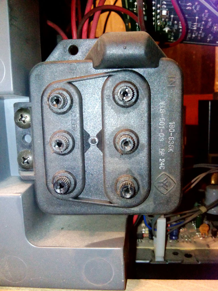

(#) oatis válasza kadarist hozzászólására (») Feb 24, 2015 /
Szia, asszem meg lesznek a potik is, olyan helyen lehetnek ami nem látható, de tapintásra a trafó hátán lehet valami hengeres dolog csak először vhogy le kell bontanom a tv elejét. Egyébként a csövek táp ellátását ez a trafó biztosítja? Ebből a trafóból 2-2 vezeték megy minden cső paneljához. Egyik a cső foglaltba csatlakozik közvetlen, a másik meg a panelba van beforrasztva, de az is végül a csőhöz csatlakozik. Esetleg lehet közte 1-2 alkatrész. jah azóta sajnos a piros már egyáltalán nem rajzol képet, csak a fűtése megy. Tegnap este el halványult végleg és kialudt. Egyébként ilyen csövek mennyi pénzbe kerülnek mostanság, vagy egyáltalán kapható még ilyen?

(#) oatis válasza kadarist hozzászólására (») Feb 25, 2015 /
Na végre meg leltem a potikat, van belőlük szép számmal, összesen 6 db, 3 db screen és 3 darab focus. Csodával határos módon hozzá értem a piros screen potihoz és életre kelt a cső. Van piros szín újra és az intenzitása is megfelelő. (Ettől függetlenül nem igazán értem a szituációt mert a potit vissza hajtottam az eredeti állapotába és így is van piros szín mostmár...) Viszont konvergencia bajom még most is van, el vannak a színek csúszva egymástól plusz a kép nagyobb mint kellene és ívelt és amint a képen látszik is a kék kereszt vízszintes része nagyon halovány. A konv ick cserélve lettek. Szerintetek mivel kéne próbálkozni? Távirányítóval próbáltam össze igazítani, de csak a piros mozdul és azt se tudom rátenni rendesen a zöldre. A kéket valszeg nem is lehet mozgatni, de nem emlékszem már.

(#) kadarist válasza oatis hozzászólására (») Feb 27, 2015 /
Elviekben a zöld képcső van középen, ezért az fix, elektronikusan nem mozdítható.

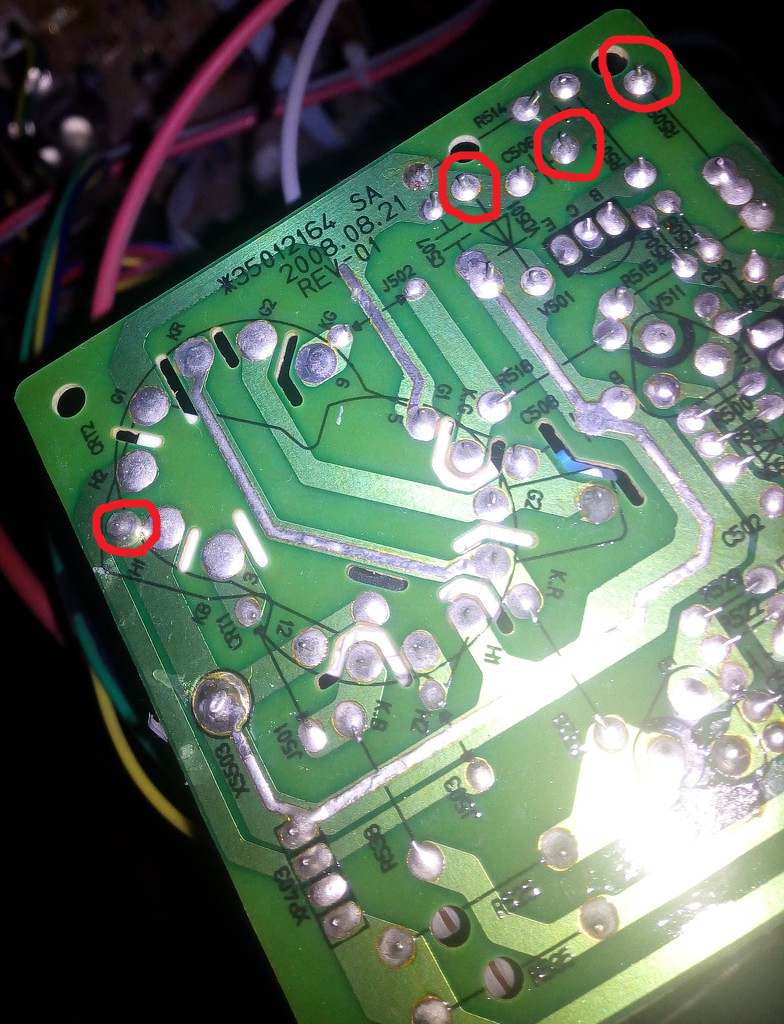

A forrasztások rendben vannak? Ezen a képcsőpanelen kapásból négy gyenge forrszemet számoltam meg.

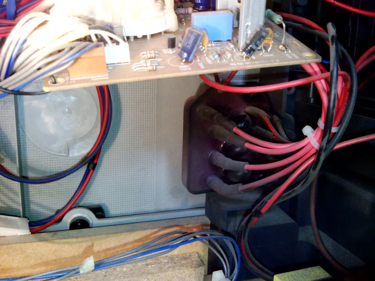

(#) eyess válasza oatis hozzászólására (») Feb 27, 2015 /
Nekem mondjuk ez a pont nem igazán tetszik.
(#) oatis válasza eyess hozzászólására (») Feb 27, 2015 /
Mire gondolsz pontosan? A kokszot én is láttam, de nem tulajdonítottam neki nagyobb jelentőséget, gondoltam ráégett a por... Na a másik az érdekes, olyan mintha ki szivárgott volna belőle vmi szigetelő anyag. Szerinted okozhat ez nálam olyan jellegű problémát mint amim van? Közben fel figyeltem még egy dologra. A konvergencia panel stk-s része külön +-26 v-ról működik. Ha bekapcsolás után gyorsba áramtalanítom a tv-t és kipattintom a konv panelt. A táp tüskéken maradvány töltés marad, de nem szimmetrikusan! Többször próbáltam és mindíg ugyan az az eredmény kb +19v és kb -9v. Ezt a töltést viszont nagyon lassan veszíti el. Akár több 10 perc alatt. Nekem ebből az a gyanús hogy miért nem szimmetrikus a maradvány töltés? Terhelten még nem tudtam a tápot lemérni, nem volt még időm, de terheletlenül kb +-33v mérhető a csatlakozó dugóban.
Ja és még valami... A konvergencia nyákon van 8db 1000u/35v kondi. Ezek jó eséllyel az stk-k pufferei lehetnek. Az is eszembe jutott hogy vmelyikek ki lehetnek száradva, de ekkora kapacitást sajnos nem tudok mérni, a műszerem csak 200u-ig mér.
A hozzászólás módosítva: Feb 27, 2015
Ha valami kifolyt abból amit ott látsz akkor az nem nagyon jó..
A kondenzátor mérése nem igazán kapacitásra érdekes arra is , de inkább az esr érték az ami a befolyásoló tényező.Ez belső jóságát jelenti röviden.Általában , ha nincs rá mód , hogy esr re kimérd , mert nem rendelkezel ezen mérővel , bár megtalálható sokféle ilyen mérő készülék kapcsolási rajza , viszonylag elég hamar össze lehet rakni egy ilyet.Akkor azt szokták csinálni , hogy válogatás nélkül cserélik azokat a kondenzátorokat , amik olyan helyen vannak a kapcsolásban , ami kényes , és eléggé befolyásolja az áramkör működését.Táp,Sormeghajtás,Vertikális,Horizontális , stb.
Egyébiránt az említett 1000uf/35v os kondenzátor esr értéke 0,07ohm értékűnek kell lennie.

Forrasztásokat vizuálisan átnéztem, Hibát nem találtam, mondjuk ahogy a képcsőpanelon sem.... Te melyiket látod rossznak? De viszont érdekes, hozzá nem nyúlok, és magától kikapcsol? (addig jó a kontakt?) kikapcsolás előtt néha beremeg, függőleges irányban, talán ott lenne gond? De attól nem hiszem hogy kikapcsolna, vagy előtte a hang búgna, hangosodna-halkulna. Az is érdekes, hogy a táp ciripel ilyen kikapcsolás után, mintha zarlatos lenne valami.
(#) kadarist válasza jdani hozzászólására (») Feb 27, 2015 /
Az, hogy nem látod a rossz forrasztást, még nem biztos, hogy nincs is. A melegedéssel járó hőtágulás valamint a táp és sorvégfok ultrahang-frekvenciás rezgései pedig csak súlyosbítják a problémát. Általános átforrasztást javaslok a tápegység és sorvégfok körül.

(#) jdani válasza kadarist hozzászólására (») Feb 27, 2015 /
Az a gond, hogy hol előjön a hiba hol nem. Mindegy, átforrasztok jópár pontot, majd ha 3 film után sem jelentkezik semmi, akkor jónak nyilvánítom.

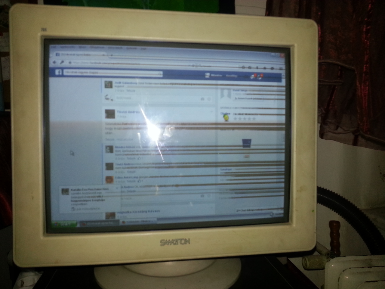

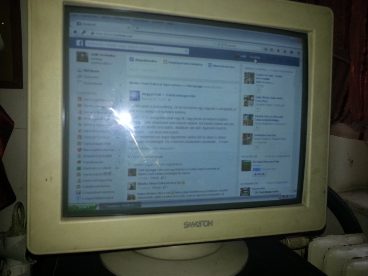

Sziasztok megint én vagyok nem tudom jó helyen írom.? Egy monitorról lenne szó Samtron márkáju crt monitor. A hiba az lenne hogy fehér háttérnél a fekete betük barna csíkot húznak végig. Amikor gondol egyet akkor semmi baja aztán meg beugranak ezek a betű elfolyások. Nagyon jó élénk és szép világos a képcső csak azért foglalkozunk vele. Gyenge képcsöve lenne akkor kuka lenne. Képet is teszek fel amint a hiba előjön most megint normális. Valami tippetek lenne mi lehet a baj. Már szét kaptuk néztük tekertünk pótmétert de semmi g2 is próbàltuk de semmi. Illetve mintha üzésre megjavulna de nem mindig használ neki. Válaszotok előre is köszönöm.
(#) BarnaPili válasza merga hozzászólására (») Feb 27, 2015 /
„Illetve mintha üzésre megjavulna de nem mindig használ neki. Válaszotok előre is köszönöm.”
Ezzel kell ilyenkor kezdeni.Alaposan átforrasztgatni a képcső végén lévő panelt,gyanús hogy ott lesz egy két kóbor kontakthiba.A tekergetést első körben hanyagoljuk
Azt hagyjuk meg az "amatőrőknek..."
István
(#) merga hozzászólása Feb 27, 2015 /
Köszönöm a gyors választ. Ütést akartam írni ütésre szokott reagálni de nem mindig. Igy néz ki.
Átforrasztottam elég sok pontot, mégis vacakol. Most bekapcsolás után olyan 10percre rá vacakol..
Amikor épp megyen, hiába mozgatom az egész TV-t össze-vissza, olyankor nem jelentkezik a hiba.

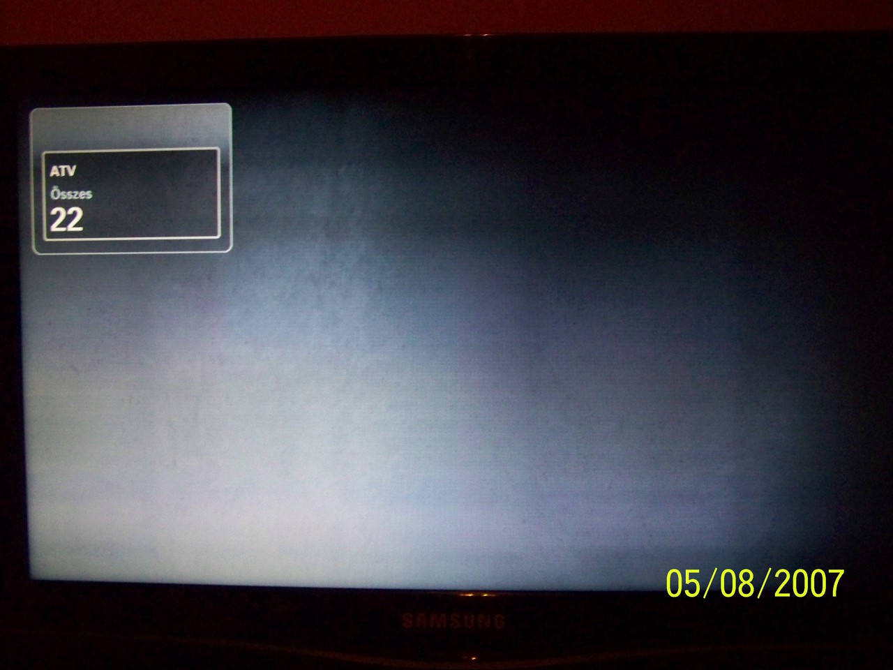

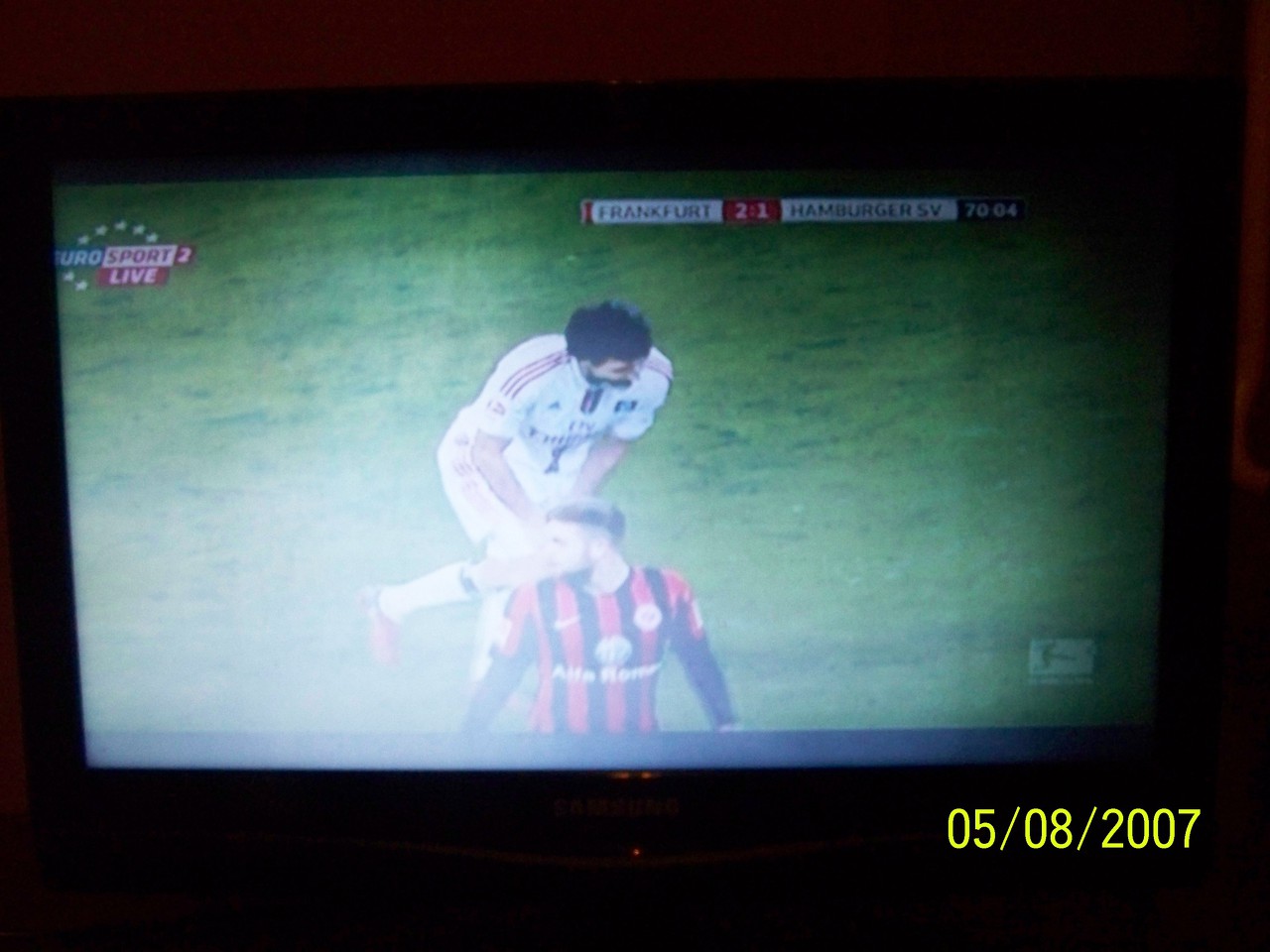

(#) bobi021 hozzászólása Feb 28, 2015 /
lehet volt már ilyen problémája valakinek, de nincs sok kedvem átolvasni 1000 oldalt
a hiba, egy Samsung le22c350d1w LED TV ben van.
a képernyő fényereje eltérő, ha világos rész van a filmben, ha sötét.
remélem látszik a hiba
