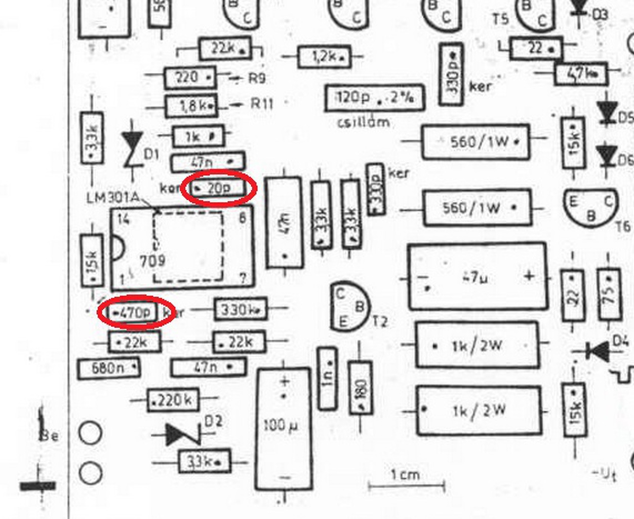

(#) sonny007 válasza pjg hozzászólására (») Feb 25, 2015 /
Na itt már kezdek félni..
Képen mi ami felesleges alkatrész ha mondjuk egy OPA, vagy NE kerül bele?
(#) zotya1983 válasza sonny007 hozzászólására (») Feb 25, 2015 /
Mindegyik opamp vagyis műveleti erősítő, hogy mi kerül a helyére azt te tudod akár tl 072 is mehet oda a körülötte lévő alkatrészek eltávolítása is a lábkiosztásokon múlik amit adatlapról leolvashatsz.
(#) sonny007 válasza zotya1983 hozzászólására (») Feb 25, 2015 /
Én ezt értem, de ha kicserélem az UA709-es műveleti erősítőt mondjuk egy OPA604, vagy OPA134-re amilyen kevés ismeretekkel rendelkezem nem tudom milyen alkatrészt kellene kiiktatni hozzá vagy milyet se :/
Fogod azt a panelt szépen leköveted a lábkiosztást közben nézed az adatlapot,és látod például hogy hopp az xy lábra miért is kell vagy nem kell hogy csatlakozzon egy 10 ohm ellenállás.

(#) reloop válasza sonny007 hozzászólására (») Feb 25, 2015 / 1
Szia! A nyolclábú TL071, NE5534, OPA-k a szaggatott vonallal jelölt LM301A helyére dughatók. A két bekarikázott kerámia kondenzátort kell eltávolítani.

(#) sonny007 válasza reloop hozzászólására (») Feb 25, 2015 /
Tehát akkor az UA709, helyére egy TL071 vagy egy NE5534 mehet cserére csak a 2db kerámia kondenzátort kell kiszedni (áthidalni) és kész is a csere?!

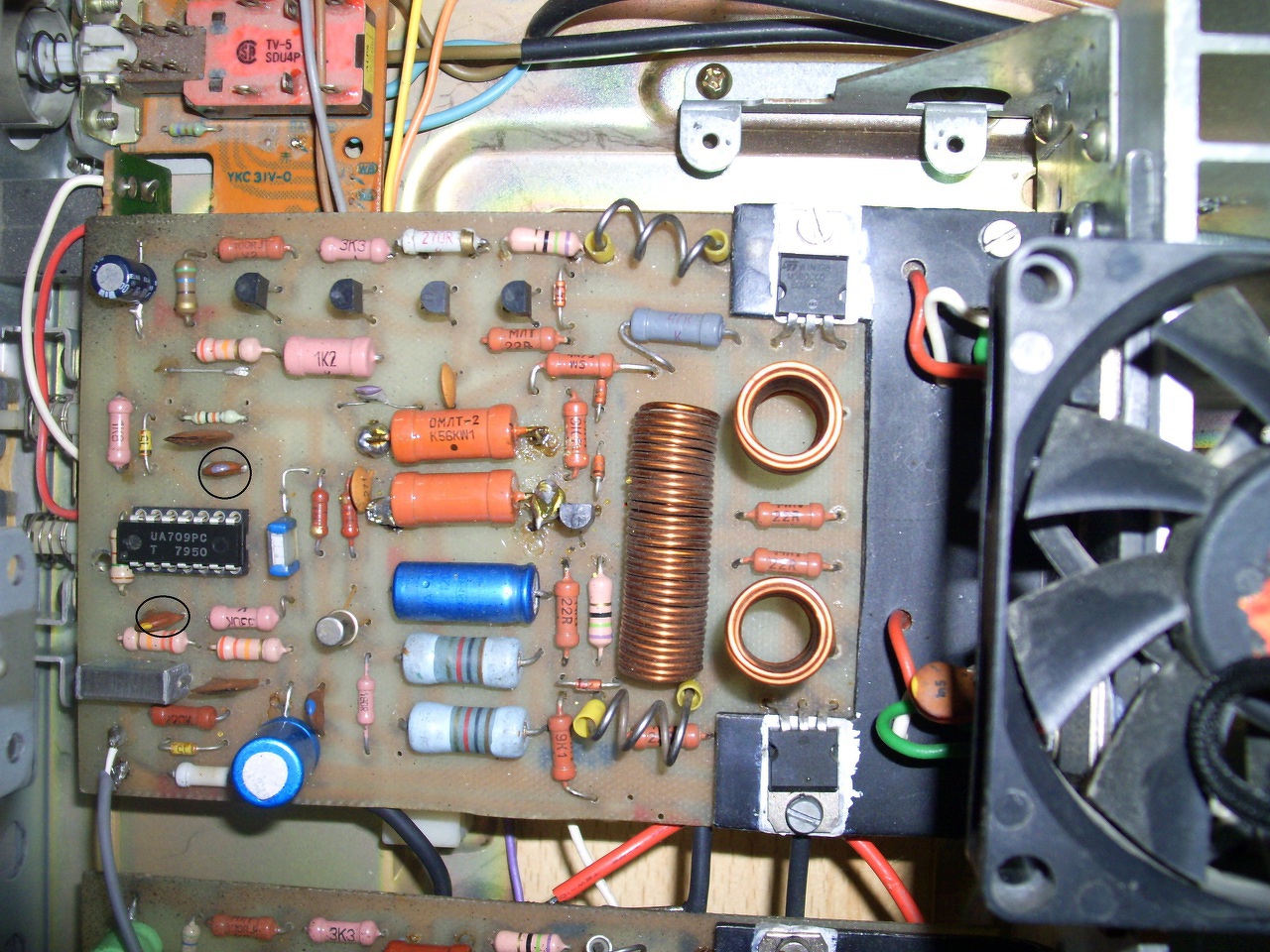

(#) kistee válasza sonny007 hozzászólására (») Feb 26, 2015 /
Ezt a képet nézem. A jobb oldali panelről miért hiányoznak az 560 ohm/1 W ellenállások?

(#) sonny007 válasza kistee hozzászólására (») Feb 26, 2015 /
Szia! Azok nem hiányoznak hanem az illető átforrasztotta és allul vannak a panel alján. És mivel az alját nem tudtam fényképezni, mert megbontani nem szeretném egyenlőre igy azok nem láthatóak.

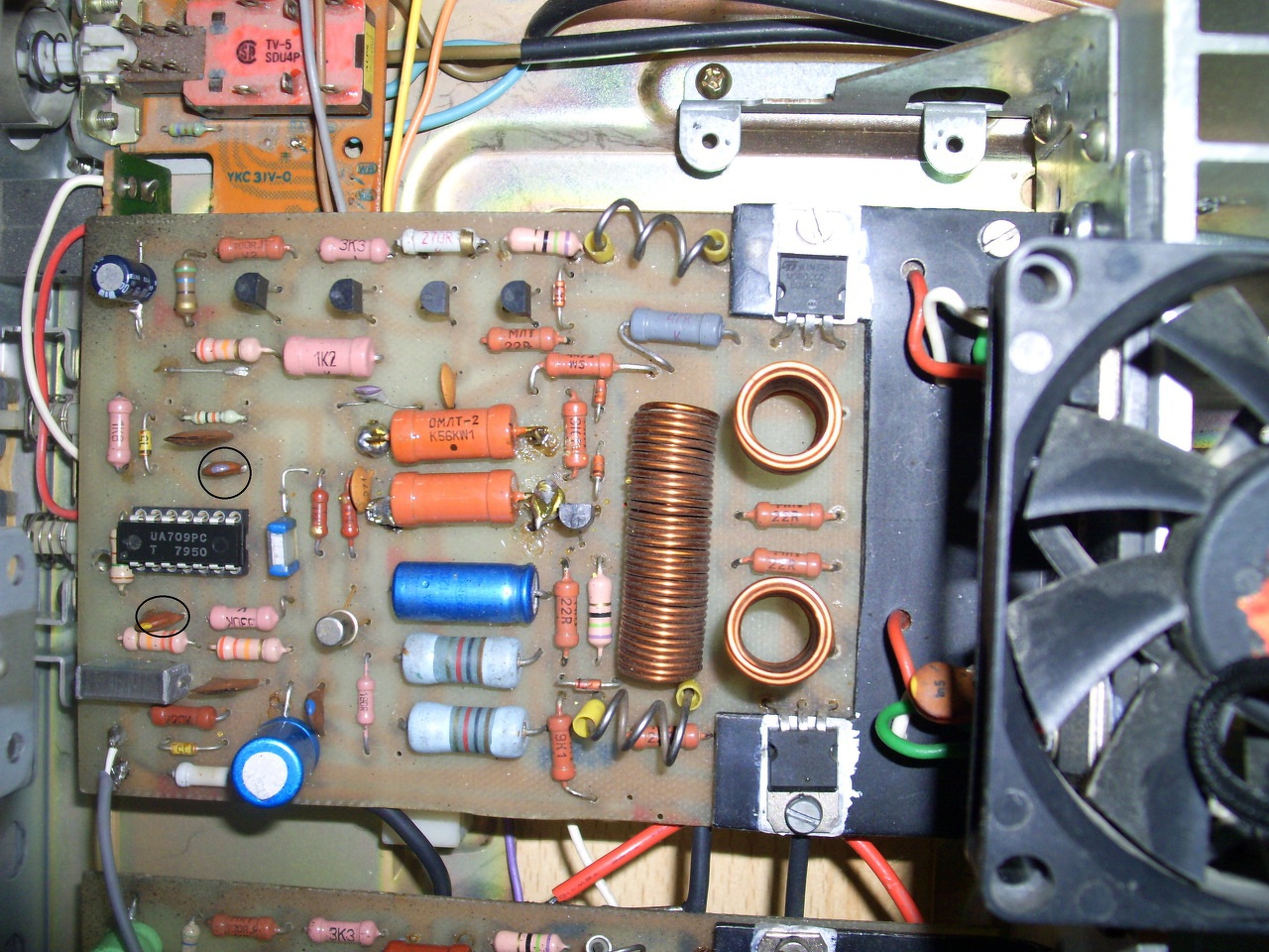

Esetleg ha következő alkalomra megyek akkor NE5534-et veszek
Képen bejelöltem, az a 2db kerámia kondenzátor amit ki kellene szednem, és áthidalni ?
Vagy fogjam, cseréljem ki csak a műveleti erősítőt ?
(#) reloop válasza sonny007 hozzászólására (») Feb 26, 2015 /
Szia! TL071 esetén a 470pF-ot bennhagyhatnád, mert a 8. láb NC., de inkább vedd ki mindkettőt.
(#) sonny007 válasza reloop hozzászólására (») Feb 26, 2015 /
Szia, tehát a képen bejelölt 2db kerámia kondenzátort kivehetem?
Át kell hidalnom, vagy ha kiszedtem mit kell vele csinálnom?
Ha kiszedted a két kondit, rakd be mondjuk a fiókba
Nem kell semmit átkötni, nyugodj meg, írtam volna.

(#) sonny007 válasza sonny007 hozzászólására (») Feb 26, 2015 / 1
Kiszedtem a régi műveleti erősítőket és kicseréltem mindkettőben a TL071-re.
Kondikat nem szedtem ki. (talán ez a baj?!)
Viszont ha az egyik panelba a TL071 van a másikban UA709PC műveleti erősítő akkor szól mind 2 oldal.
Viszont ha mindkettőben a TL701 van akkor nem szól egyik oldal sem.
Várom az ötletet

(#) sonny007 válasza pjg hozzászólására (») Feb 26, 2015 /
Az az érdekes, hogy ha a bal oldali panelba van a TL701-es és a jobb oldaliba az UA709PC akkor szól.
Ha viszont felcserélem. Bal oldaliba az UA709PC, jobb oldaliba a TL701-es akkor nem szól..
Mitől lehet ez? :O
Szerk: a jobb oldali panelba ha TL701 van nem hogy nem szól, még az egy Bc249-es vegtranyó is nagyon melegedik.
A hozzászólás módosítva: Feb 26, 2015
Ebben a pozícióban van a műveleti erősítőd?
