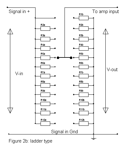

(#) attila26 hozzászólása Jún 14, 2007 /
Berakok egy linket ezt megnézve látni fogjátok mit szeretnék létre hozni.
http://www.platenspeler.com/background/attenuator/uk_attenuator_1.html
Szóval hol lehetne ehhezt az alkatrészeket beszerezni vagy kinek mi ötlete van?
Ebböl ugyebár egy jó minőségű potmétert lehet gyártani?
Vagyis nem fog recsegni.
És még olcsó is.

(#) Blint válasza attila26 hozzászólására (») Jún 14, 2007 / 4
Ez egy jaxlie kapcsoló (Asszem így írják) rajta az ellenllások. a belső (fekete) vezeték a "potméter" csúszkája, a két végállásban pedig két maradék kivezetése (ezeket ne kösdd össze!). Minél több állása van a kapcsolónak annál finomabb a beállítása. előnye, hogy neked tetsző ellenállásort tudsz összerakni (mondjuk fele lineáris fele exponenciális de ennek nincs túl sok értleme, csak példaként mondtam

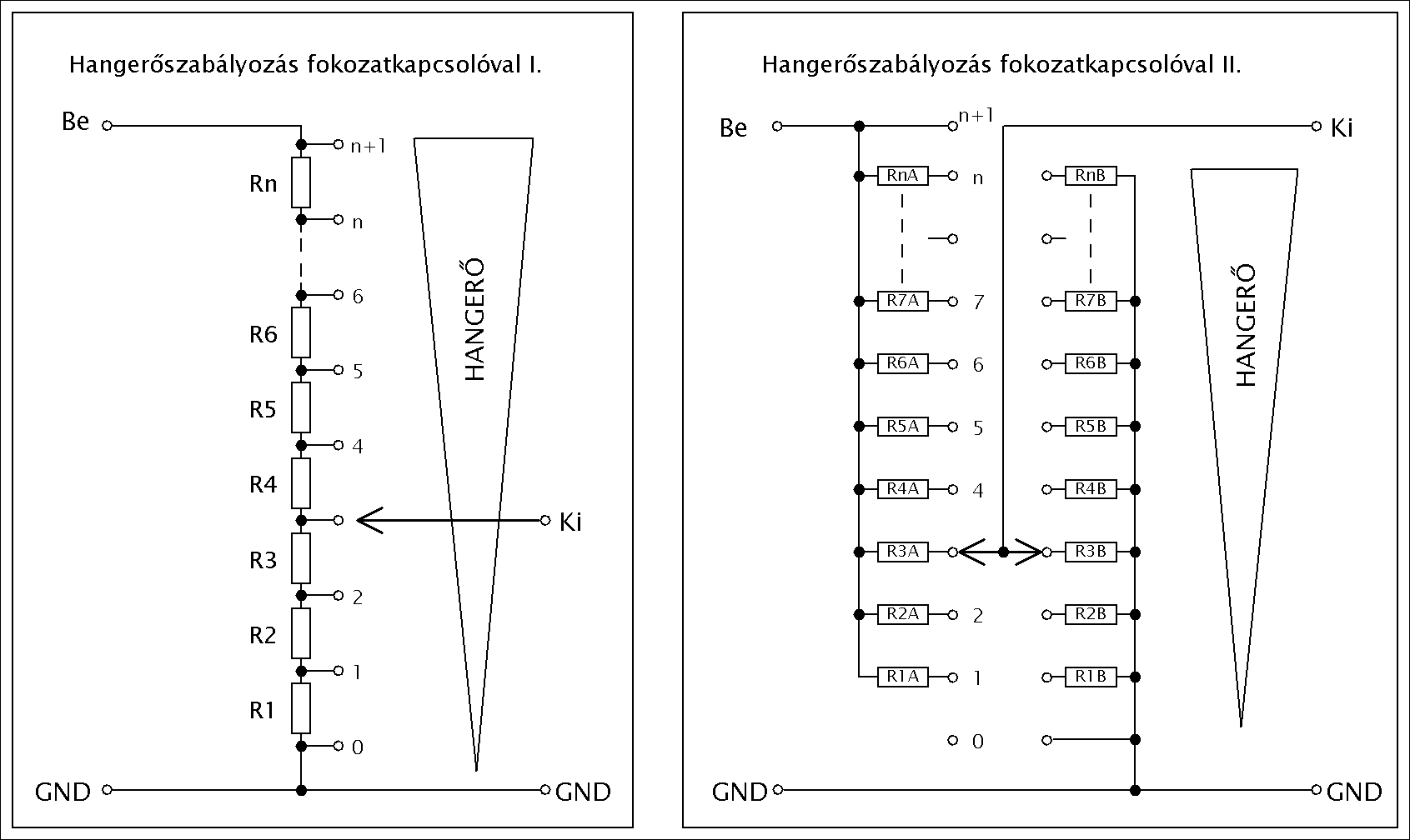

(#) vendelkiraly hozzászólása Dec 8, 2009 /
Lerajzoltam a kétféle lehetőséget, amit hangerőszabályozásra szoktak alkalmazni ellenállások alkalmazásával, potméter helyett.
Kérdéseim a következőek: Melyik változat miért jobb? Ti melyiket alkalmaztátok, és mik a tapasztalatok?
Minden véleményt és tapasztalatot szívesen fogadok, legyen az tudományos megközelítés, vagy egyszerű ötletelés.
(#) vendelkiraly válasza vendelkiraly hozzászólására (») Dec 8, 2009 /
Némileg pontosítanék, ez a két fő irány, amit alkalmazni szoktak. Ha van más kapcsolási rajzotok tegyétek fel. Pl itt van egy rajz, amit szamóca egy másik HE topikban közölt, és meg is épített. Ha erre jársz szamóca légyszíves írd le a tapasztalataidat!

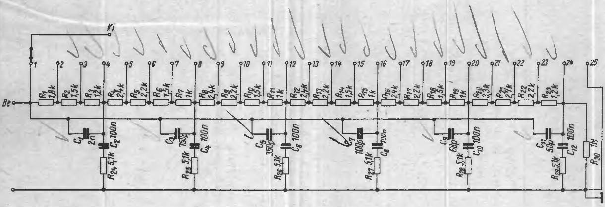

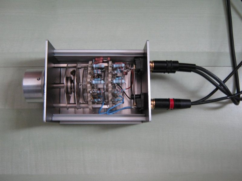

(#) (Felhasználó 1947) válasza (Felhasználó 1947) hozzászólására (») Ápr 13, 2011 /
Valahogy igy néz ki élőben:

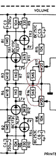

(#) etilalkohol hozzászólása Okt 20, 2020 /
Sziasztok, adva van egy potméter (200Kohm) aminek van egy leágazása 33Kohm-nál, ezt szeretném kiváltani ellenálláshálóval (kép mellékelve, leágazás bekarikázva).
Kérdésem, hogy a bekarikázott 200Kohm-os ellenállást osszam fel egy 33Kohm és egy 127Kohm-os ra és ott legyen a leágazás, vagy hogyan lehetne/kellene megoldani (kép mellékelve, ellenállás bekarikázva)?
(#) proli007 válasza etilalkohol hozzászólására (») Okt 20, 2020 / 2
Hello! Nem vagyok egy "szakértő", de ennek nem sok értelme van, ha a leágazáson csak egy ellenállás van. Mert az csak a szabályozás karakterisztikáját változtatja meg. Lehet az eredeti poti, nem volt "elég log-os". Egy fiziológiai hangerőszabályozásnál más lenne a dolga a leágazásnak..
(#) Joe_001 válasza proli007 hozzászólására (») Okt 20, 2020 /

(#) Gafly válasza etilalkohol hozzászólására (») Okt 21, 2020 / 1
Sok más értelmes lehetőséged nincsen, mint átszámolni az egészet.
(#) rectamas válasza etilalkohol hozzászólására (») Okt 21, 2020 / 2
Szia,
proli007 jól mondja, ez csak a szabályozás karakterisztikáját változtatja meg.
Valószínünek tartom, hogy a jobb együttfutás miatt lineáris potit használtak és így csináltak belőle logaritmikushoz hasonló karakterisztikájút.
Én az 5,6k ellenállást kihagyva betennék helyette egy logaritmikus karaktarisztikájú fokozatkapcsolós csillapítót (poti).
(#) etilalkohol hozzászólása Okt 21, 2020 /
Köszönöm a válaszokat!
Akkor ha jól értem ne foglalkozzak a leágazással és a logaritmikus ellenálláshálót használjam úgy ahogy van (amit kiszámoltattam fentebb)?!
200K-a számítva jó az illesztés vagy a legágazásos kb. 17x K-s ra számoltassam?
(#) rectamas válasza etilalkohol hozzászólására (») Okt 22, 2020 / 1
Jó lesz, viszont amit számoltál az nem fokozatkapcsolós, hanem relés, célszerűen mikrovezérlős vezérléssel. Fölötted vendelkiraly első rajza a klasszikus fokozatkapcsolós, a második a szebb megoldás (csak két ellenállás van a jelútban), de két kapcsolótárcsa kell egy csatornára.
