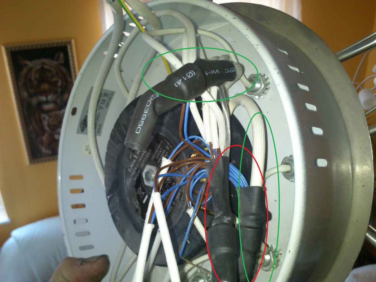

Belefutottam egy kis problemaba, ami nem megy a nagyfejembe. Adott egy mennyezeti lampa, ami 12agu, es az izzo benne 12V 30W. Gondoltam kicserelem LED-re a vilagitoeszkozeit. A csere elott mar csak 3 "regi" vilagitott, igy gondoltam merek egy szep nyerstapfeszultseget. NA itt jott a dobbenet! A 3db 12V30W-os izzo terhelessel a kapocsfeszultseg 6.xx VAC volt. Mondom itt valami nem egyenes. Mertem meg kettot. 2db izzo 4.xx VAC, az 1db pedig csak 1.8VAC feszultseget merhettem. Az izzok parhuzamosan vannak kapcsolva a kepen piros korben jelolt szigeteles alatt. A trafo szekundere all 2db kivezetesbol. lasd a zold ovalokat a kepen. A szekunder vezeteke a barnakozositessel, van osszekapcsolva valami sodronyszeru vezetekkel. Na kerem, az mi a bánat lehet? Lehet az produkalja a fent nevezett jelenseget? -- emelkedo teljesitmenyre emelkedik a kapocsfeszultseg is -- Ha mind a 12 agba a LED-eket tettem be, csak villant egyet es sotetben maradtak. A kepen amit lattok az 2db 30W-os HALOGEN + 10db LED produlcioja. Hogy tudnam megoldani hogy MIND a 12 LED legyen? A hozzászólás módosítva: Feb 14, 2015

A dolog bonyolultabb. Ez nem csak egyszerű transformer, kapcsoló üzemű a szentem. A mérés azért hamis mert 50-100 KHz kapcsolófrekvencia megzavarja a digit műszert. Itt többet látsz.
Na, latszik, hogy őskövület vagyok , erre nem gondoltam. Azzal tisztaban lennék, hogy a mai elekrtronikus eszkozeink kapcsolouzemu tappal dolgoznak, de hogy mar a lampak is Tehat akkor marad a jo öreg -hagyomanyos- trafo egy feszultseg stabilizatorral. avagy egy kapcsolouzemu 12V-os A hozzászólás módosítva: Feb 14, 2015

Szerintem a hiba onnan ered hogy a kapcsolóüzemű táp szekunder oldala nincs egyenirányítva, a halogének nem igénylik. Meg kell oldani az AC 11,5 V DC legyen , szűrni is kell
és azután megfelelő előtéttel jó lesz a LED-es lámpákhoz.
Azért gyanúsnak kellett volna lenni, hogy rá van írva, halogen lamp only.
Ez egy AC/AC átalakító, akár trafó is lehetne, De az is rá van írva, hogy elektronikus transformer (átalakító), nem transzformátor. Mivel a halogén izzónak mindegy hogy egyen, vagy váltóáramot kap, az átalakító kimenetén valamilyen nagyfrekvenciás (40 - 100 kHz körüli) 12 V eff értékű váltakozó feszültség van. Ezt egyszerű multiméterrel mérni nem tudod, sem a frekvencia, sem a nem színuszos feszültség miatt. Ha LED -et kapcsolsz rá közvetlenül, akkor a tönkremenetelnek két oka is van. Az egyik, hogy a LED -ek zárófeszültsége 5 V körül van, a másik, hogy a LED áramát korlátozni kell. A halogén izzóhoz készült táp belső ellenállása nagyon kicsi, ezért a LED -en zárlati áram fog folyni. Ez volt a villanás, eddíg bírta a LED a többszörös túlterhelést.
@gerenk: a kepen lathato darabokat tettem be, es teljesen mind1 neki, hogy igy vagy ugy lett beteve.-habar az eladoi oldalon 12VDC van irva- De egy imat meger a dolog, hogy Greatz-zel es egy kondival meg nezzuk
@pucuka: Idézet: „...Ez volt a villanás, eddíg bírta a LED a többszörös túlterhelést....” Senki ne irta, hogy tonkre ment , ugyanazon ledeket lathatod a legelso hsz kozepso abrajan mukodni. Idézet: „..Azért gyanúsnak kellett volna lenni, hogy rá van írva, halogen lamp only..” NA igen, de azt csak akko rlattam mikor leszedtem a burkolatot a meresek utan. A hozzászólás módosítva: Feb 14, 2015
A csatolt képen jól látható a felirat :
SEC:11,5 V ~ 80 - 250 W. Az is lehet, hogy a benne levő inverter csak bizonyos terhelés felett működő képes. A LED lámpa messze nem ad ekkora terhelést, bár nem tudom, hogy egynek egynek mekkora a felvett teljesítménye, de nem gondolom, hogy 5 W -nál több lenne. De ha az összes eléri a 80 W -ot, működnie kellene, egyenirányítás után. Arra azért figyelj, hogy Shottky egyenirányítók legyenek, mint a számítógép tápokban. Ahogy látom, az áramkorlát benne van, lehet, hogy az egyenirányító diódák is vannak benne, de szinte biztos, hogy nem alkalmasak a nagyfreki egyenirányítására, mert azok csak a fordított polaritás problémára vannak benne. A hozzászólás módosítva: Feb 14, 2015

Idézet: „..Az is lehet, hogy a benne levő inverter csak bizonyos terhelés felett működő képes...” Ez igen valoszinu, mint emlitettem is 10+2 felallasban mukodik a dolog. -ekkor kb 90W a felvett teljesitmeny- Idézet: S ha nem történik meg az egyeniranyitas, akkor az okozhatja a LEDek halalalat?„..hogy az egyenirányító diódák is vannak benne, de szinte biztos, hogy nem alkalmasak a nagyfreki egyenirányítására, ..” Nagyon szepen koszonom minden valaszolonak, hogy sikerult megfejteni az anomaliat. A hozzászólás módosítva: Feb 15, 2015
