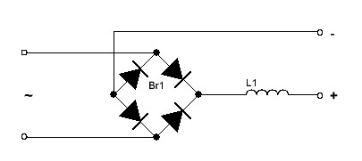

Kérdésem lenne, adott egy gyárilag váltóáramú hegesztő, amit átalakítottunk egyenáramúra. Szépen emgy is meg midnen, csak a bázikus pálcákat nem viszi, mindig odaragad, vagy scak angyon rövid ideig. a Diódák egy másik hegesztőből vannak, szóval áramot barják az biztos. A másik érdekes dolog az, hogy a gyári egyenáramú hegesztőben 6 dóda volt benne, hogy is van ez? Létzik iylen egyenirányítás, esetleg lehet ez az oka annak, hogy nem viszi a bázikus pálcát, hogy csak simán 4 diódával egyenirányítottuk? üdv

Akkor szerintem az lehet a gond, hogy az áram nem olyan az egyenirányítás után, mint amilyennek lennie kellene. Lehet állítani a hegesztő áramát? Ha túl kicsi az áram, akkor szoktak a pálcák leragadni.
Csak simán a diódáról hegeszteni nem lehet, kell az egyenirányítás után egy szűrő ami simítsa az áramot! A szűrő lehet induktív, vagy kondenzátoros! :yes:
Taki33nak igaza van. Kell a szűrő, és mind kettő ( induktív, kapacitív )
A kondenzátor 10000-20000uf között kisebbet kár beletenni, nagyobb felesleges. Ellenállás 150-220 ohm ez csak azért kell, kisüsse a kondit ( amikor leteszed, ne szikrázzon ) Induktivitás igaz kezdetleges de 8x8x8 cm trafólemezre 20-50 menet szekunder huzal kell feltekerni ha vastagabb a huzal nem gond sőt az a igazi. Próbálni kell. Ahol jónak találod a varratot, rögzíted a huzalt és kész. A trafónál csökkenteni kell, a feszültséget. Sima váltakozó feszültségnél, kb.:24-28 V kell a hegesztéshez. ( nem az ív fogáshoz ) Egyenirányítás, kondival ez a feszültség 30-35V. Az lesz a gond, hogy kifújja az anyagot, nem össze olvassza. Ezért vissza kell menni erre a feszültségre. (24-28V) Vagy vastagabb pálca.
A trafó állítható, a vasmagot lehet mozgatni benne. A szűrőröl eddig nem hallottam, hogy kell, de nem tűnik bonyolultnak, úgyhogy meg lesz építve. A trafó kimenetén 70V körüli AC mérhető, ami hegesztés közben leesik 30V ra. Erre a feszre jó nagy kell majd, jók a sima bopltban kapható kondik sorbakötve, vagy vmi speciális kell?

Nem kell bele semmilyen szűrő! A bázikus pálcához nagyon kevés az a 30V!!!

Olvastam hogy 3 fázisú trafót 6 diódával lehet egyenirányítani. Egy rajzal megdobna valaki? Köszi!
OK! Itt van.
![]() ![]() Csillagkapcsolású rendszernél 3 dióda is elég. Ott a - pont a csillagponton kébződik...
Azért tegyük hozzá, hogy a háromdiódás módszer egyenárammal előmágnesezi a transzformátort vagy a generátort, ezért csak kis teljesítmény esetén alkalmas (ott meg felmerül a kérdés, hogy minek egyáltalán három fázis).
Na megépítettem az egyenirányítást, a diodák nem melegednek számottevően, puffer és minden nélkül nem vettem észre semmi változást, na de amikor 10.000 µF kondit raktam bele de folytótekercset nem készítettem el, a hegesztés egészen megváltozott. ![]() ![]() Előre is köszi. ![]() |
