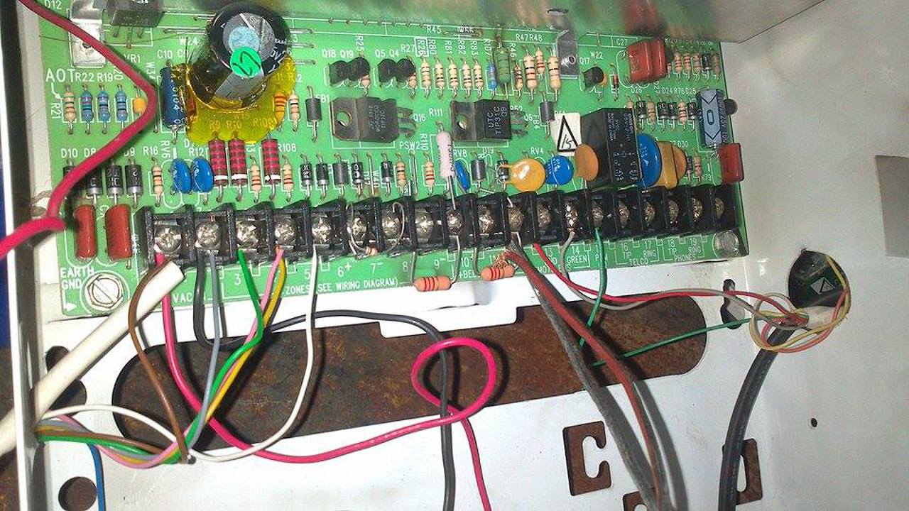

(#) mexxis hozzászólása Feb 14, 2015 /

(#) Johnycorp válasza mexxis hozzászólására (») Márc 2, 2015 /
Szép művészi fotó, kár hogy a sorkapocs nem látszik rendesen.
A manuál innen letölthető: Napco XP600 telepítői
Az általad keresett bekötési pontok:
Tamper: Zónabemenetek valamelyikére. Célszerűen a 6 és 7 pontok. Ide szépen sorosan bekötöd az érzékelők szabotázskörét. Ne felejtsd el a soros kör EOL ellenállást (3.9kohm). (ez lesz a Zóna 6)Ne zavarjon, hogy erre a két pontra egy másik kör is megy soros 2,2kohm ellenállással. (Zóna 3). A zóna 6 a programban legyen 24 órás betörés.
A többi zóna e fentiekhez hasonlóan a 3 és 4 vagy a 4 és 5 pontokra megy ellenállásokkal. Minden kapocspontra tehát 2-2 zóna kerül. Az ellenállások különböztetik meg őket. Az ellenállások minden esetben az érzékelőkben legyenek! Körönként értelemszerűen csak egy darab.
Az érzékelők tápellátása a 11 (-) és a 12(+) pontokról történik.
A kezelő azonban az ábra szerint a 12(+), 13(-) és 14(green) pontokra menjen!
A központra egy 230/16V AC trafó megy, mégpedig az 1 és 2 pontokra.
A 10(+) és 11(-) pontok közé megy a sziréna. Szükség esetén a két pont közé kell egy 2,2kohm ellenállás is.
