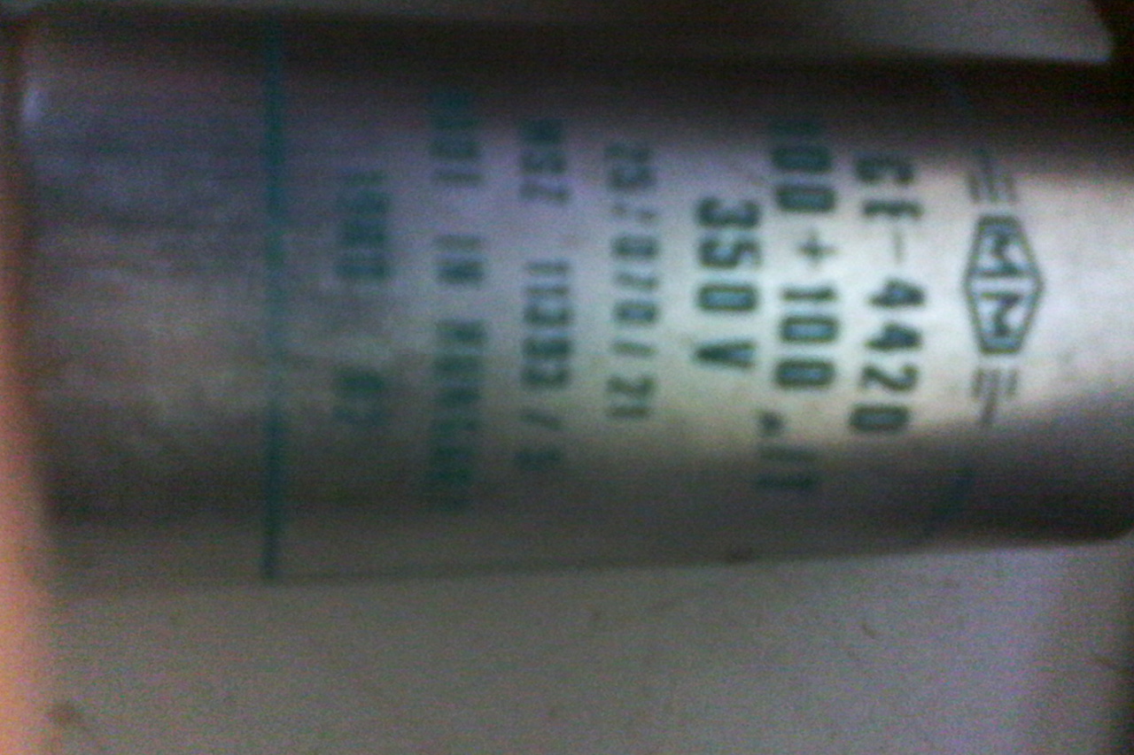

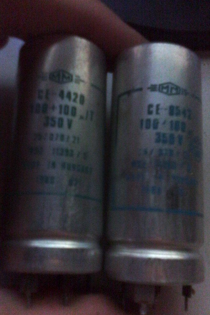

Azt szeretném kérdezni, hogy találtam 2 2x 100µF os kondit (Videoton tv-ből származik) az a kérdésem, hogy bele rakhatom e majd az erősítőbe? (a 2 50µF helyére)

Elvileg formázni kell(ene).. 100k-n keresztül a névleges feszültséggel, hogy kissé magához térhessen. Berakható.. nekem is van ilyen. (EZ80 után 50µF lehet a maximum, de dióda esetén bármekkora mehet.)

Diódákkal fogom egyenirányítani. És mindkét kondit helyettesíthetem 1 DB ilyennel? (a 2db 50µF egymás mellet) Nem baj, ha a fém burkolata hozzáér a ház burkolatához?

Ezek dupla nyákos kivitelű kondik. 2db 100µF-os egybeépítve. Ahol is 2 tüske (középen) az elko + pontjai. Egyiké, máiké. A többi 3 tüske az az elko - test pontja, és ezzel együtt az egész külső burkolat is negatívnak minősül.
