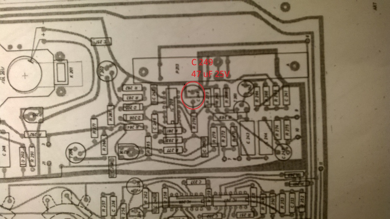

(#) Allen Collins hozzászólása Okt 21, 2014 /
Hozzátok szeretnék fordulni egy keverővel, ami ugyan nem Behringer, de reménykedek benne, hátha tudtok segíteni, mivel ennek a készüléknek a topikja nem aktív.
Egy BEAG akt 408-al bajlódok már jó ideje, változó eredményekkel. A gondom az, hogy a keverő hangátvitele egy másik társához viszonyítva pocsék, (suliban ugyan ilyen van). Kezdetben, kicseréltem az elkók többségét, ha jól számoltam akkor összesen 3 van amit nem. A dióda híd utáni kettő darab, szerintem puffer kondi közül az egyik rendszeresen púposodott, többször is cseréltem, ezek 16V 1000µF-osok. Az imént kicseréltem benne a dióda hidat is, mert azt gondoltam, hogy ezeknek az elöregedése okozhatja a púposodást. Most máshogy "csattan" amikor bekapcsolom más változást nem tapasztaltam.
Igazándiból, ha nem használnék néha egy másik ilyet, akkor el lehetne hitetni velem, hogy jó ez így, mert hogy milyen régi stb. de így nem megy
Szóval kérlek benneteket adjatok ötletet, hogy mi lehet a gond. A tápfeszültség 2×14V szinte pontosan, ott nem lehet baj. A szerkezet amúgy leginkább a mély hangokat csapdossa meg. Forrasztást lejőve nem találtam. Van benne ha jól tudom egy poti, amit csavargatva lehet állítani a kimenő teljesítményt, csak azzal az a baj, hogy a torzítás is nagyon keményen megjelenik vele ha feljebb csavarom, szóval gáz az egész. A másik probléma az az, hogy nincsen más mérő eszközöm mint egy multiméter. :S
Köszönöm a segítségeteket, remélem sikerül valahogy megtalálnunk a hibát. Hogy egyértelmű legyen a dolog bejelöltem a kondikat amiket nem tudtam kicserélni. A pufferek melletti két kicsi kék kapacitását sajnos nem ismerem, a meglévő rajzon nem tudom kivenni a számukat
Köszönettel: Balázs

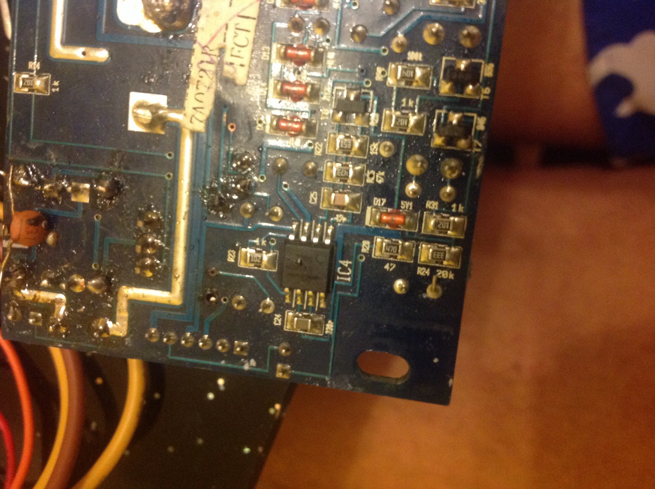

(#) Flashrider hozzászólása Márc 22, 2015 /
Kaptam egy barátomtól egy Behringer erősítőt. A típusa: PMPS18M. kb. 2 hónapja volt szerelőnél ahol egy vagyont fizetett a javításért. Szétszedve látom csak milyen szép munkát csinált a "hivatalos" Behringer márkaszerviz. Képeket mellékelem. De nem is ez a lényeg.
Sokat nem ment az erősítő mert egy házibuliba meglett hajtva. Leverte az órát,és büdös volt a ventilátornál. Ezután, már csak búgott ha bekapcsolta.
Letöltöttem a kapcsolási rajzát (LPA1180 rev. F). Szétszedtem,amit láttam a gányolásokon kívül az kb. semmi. Nincs megégve semmi. Méregettem,és az egyik FET (9240) a műszer szerint is full zárlatos volt. Kicseréltem a másik oldali Fet-et (240) is. A meghajtó tranzisztort nem cseréltem ,mert elfejtettem venni.(Tudom nagy hiba) Most ott tartok,hogy ugyanúgy búg az egész. Feszültségeket mértem,azok megvannak mindenhol. Mit kéne cserélnem,vagy mérnem?
Köszönöm a segítségeket!

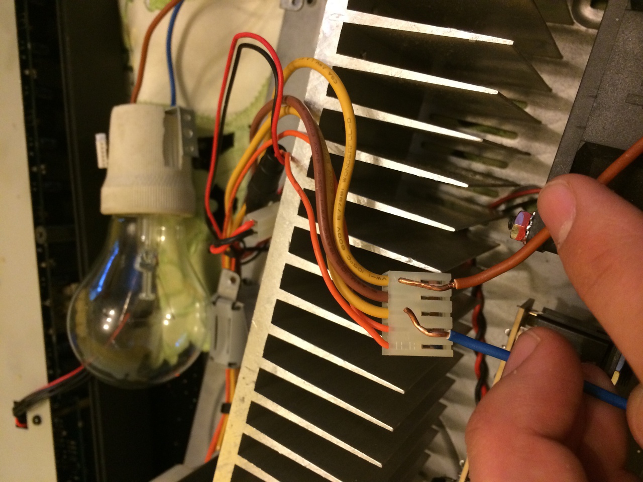

(#) Flashrider válasza reloop hozzászólására (») Márc 25, 2015 /
Máskor óvatosabb leszek,elvégre a hibáiból tanul az ember.
Ezt az izzót akkor hogy kössem be?
Negatív pontom van a tápnál az nem probléma. A plusszt honnan vegyem le? Az x5 csatinál ahol bejönnek a feszültségek a nyákra?
(#) reloop válasza Flashrider hozzászólására (») Márc 25, 2015 /
Szia! Az izzó bekötést már írtam korábban. Az a lényeg, hogy rajta folyjon a hálózat felől érkező áram.
A méréshez a test kell, a két 4700µF közös pontja például az. Ehhez képest mérd meg a tranzisztorlábakat, és meg ne feledkezz a polaritás feltüntetéséről!
(#) Flashrider válasza reloop hozzászólására (») Márc 26, 2015 /
Este nem bírtam haladni sajnos. Na de akkor ma
Kicseréltem mindent ami elszállt. Természetesen a végfokokat is rántotta magával.
Probáltam ezt az izzót bekötni,de nem haladtam vele. Így nézz ki a bejövőcsatlakozó ami a trafó felől jőn.(kép)
Ha az egyik sárga a +,barna - az úgy rendbe lesz? (Kép)
(#) reloop válasza Flashrider hozzászólására (») Márc 26, 2015 /
Mint írtam, a hálózati feszültség egyik ágát szakítsd meg, akár a készülék előtt is lehet.
Beüzemeltem, a főkapcsolónál kötöttem be az izzót.(60w) Müködik. Amit észrevettem,hogy amikor bekapcsolom akkor egy pillanatra jobban felvillan.Ez normális? Utàna gyengén vílágit.
A felvillanást a kondenzátorok feltöltése váltja ki.
T4 hibás, a két szélső láb (B-E) között 0,6-0,7V az elfogadható üzemi feszültség.
Dehát most cseréltem ki... Akkor gyárilag hibás volt? Cserélem akkor megint. Ha cserélem,és akkor se jó?
Azért nézd meg jól mértél-e! Nagy körültekintéssel mérd meg a szélső tranzisztor-lábak közötti feszültséget. Nem csak rossz tranzisztor lehet, fordított beültetés, N helyett P típus is játszik
Kicseréltem,biztos,ami biztos. Ugyanazok az értékek. Fordítva biztos nincs bekötve. Baloldalt 340-es jobb oldalt 350-es.
Azok ott a szélen feszültségszabályzó ic-k. Nyugodtan mérhetem őket? Test, a kondik közös pontján.
Azért mérj egy T4 bázis-emitter feszültséget, addig kár is tovább menni. A pozitívat jelző mérőcsúcs kerüljön a bázisra!
Emitter: 5.5
Bázis: 3.2
T5 értékei rendbe vannak?
Vagy úgy, a bázis negatívabb az emitternél
Most aztán igazán körültekintőnek kell lenned, az IC4 4, 5, 6, 7, 8 lábainak feszültségét kell megmérni, lássuk működőképes-e?
Pffff húú haa... És honnan indul a számozás? Megprobálom...mennyiket kell mérnem?
Az "IC4" felirat négyesénél van egy karika az IC hátán - azaz egyes láb és az óramutató járásával ellentétesen kell körbe haladni. Nem jár büntetés, ha google segítségével megnézed az adatlapját
Jól látom, hogy az IC közepén van egy dudor? Ha az nem gyantacsepp, hanem a tok robban fel, akkor a méregetés tárgytalan.
