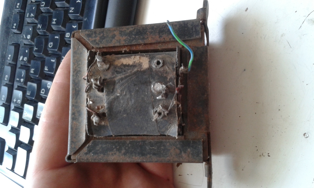

(#) szucsistvan123 hozzászólása Ápr 3, 2015
Helló! Ez valami csöves cucc trafója lehet?
(#) mofesa válasza szucsistvan123 hozzászólására (») Ápr 3, 2015
Én régi rádió kimenőjére tippelnék, ha van benne légrés.
(#) szucsistvan123 válasza mofesa hozzászólására (») Ápr 3, 2015
Igen, szerintem is az lehet.
Köszi a választ!
