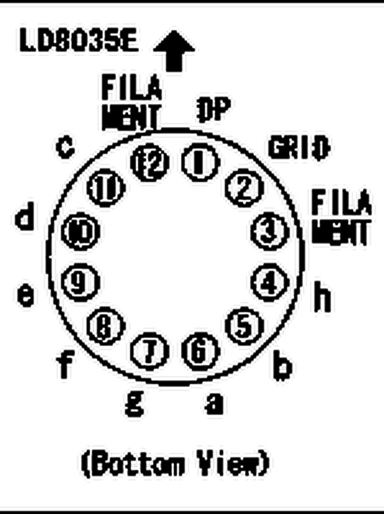

Elkezdtem kitermelni a csöveket a számológép panelből. Pontosabban egyet vettem még ki, de a lábkiosztás elég "zavarbaejtő"... Két láb alapból ki van mecve, lehet az I szegmens. Azért írom, hogy zavarba ejtő, mert némileg kiegyengetve a drótokat, itt minden láb egyforma hosszú.
sooty-tól kaptam egy pinoutot emailben, megpróbálom az alapján. Találtam egy tesztkapcsolást, hátha hasznos lehet másnak is!
(#) Atosz90 válasza V1rusH hozzászólására (») Márc 17, 2015 /
A két kivágott láb minden bizonnyal a tizedes pont (DP), és a középső pont (h) a kijelzésben.
Neked az ld8035e csöveknél 0,8v / 0,026mA a fűtésed.
Itt egy lábkiosztás alulnézetből hozzá.
(#) sooty válasza Atosz90 hozzászólására (») Márc 17, 2015 /
Nem ld8035e csövei vannak, hanem iv-3 orosz csövek...
(#) sooty válasza V1rusH hozzászólására (») Márc 17, 2015 /
Nézd meg a csöveket közelről , a rács(7) és a fűtés (1,8) lábait kell beazonosítani, azokhoz képest a leírásban lévő sorrendet kell nézni.
