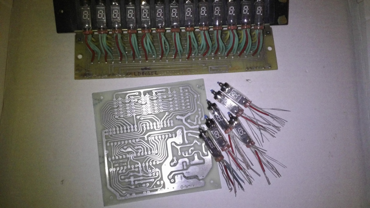

Na jó, hát igen, de szegény ember vízzel főz ugyebár?!
Ezek a csövek gondolom nagyobbak is mint az én kis vfd csöveim.
(#) Csupasz válasza V1rusH hozzászólására (») Márc 1, 2015 /
Sőt, egy kicsit drágábbak is.
(#) V1rusH válasza Csupasz hozzászólására (») Márc 1, 2015 /
Valahogy ezt is sejtettem! Szép csövek az tuti!! Rágugliztam, de magyar találatot nem is adott.

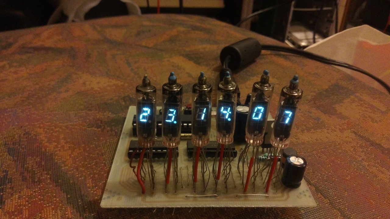

Ezekkel az ld8035 csövekkel én is így jártam, talán az első vfd csöveim voltak ezek. Azóta beszereztem IV-18, IV-6, IV-11,IV-4 csöveket. Ezt a kis japán kapcsolást viszont én is megépítem csak a móka kedvéért. Egy kicsit eljátszogatok majd a programjával, hátha sikerül belefaragni az rtc támogatást. Van még 2 szabad port.

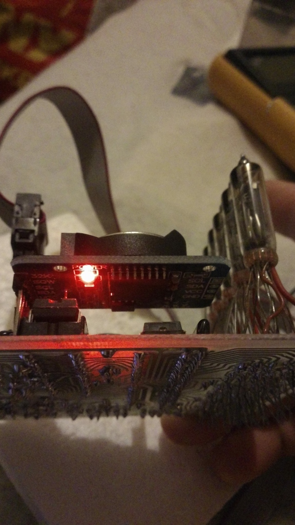

sooty: Mit dob rajta az rtc? Nem pontos a vekker alapból?
(#) Csupasz válasza V1rusH hozzászólására (») Márc 3, 2015 /
De, pontos az óra is. De ha áramszünet van, az elveszti az időt. Az RTC külön tápon van, és induláskor kiolvassa az adatokat.

Nem felejti el az időt, ha van benne rtc. Vannak pontosabb rtc ic-k pl. A ds 3231 az jobb eredményt ad. Az első képeden olyan kicsi csöveket mutattál, amihez még az a kapcsolás is túlzás. Az iv-3 kicsit nagyobb. Pont annyival higy kényelmetlenebb legyen szerelni. A méretek a mellékelt képen. LD8035, IV-6, IV-4, IV-11
(#) V1rusH válasza sooty hozzászólására (») Márc 3, 2015 /
Akkor az én csöveim a második. Tényleg elég miniatűr az ld! Ahhoz valóban kell a nagyító! Értem már miért mondtad az elején.
De most jól meg lettem kavarva rendesen!! Tetszik nekem ez az IV-11!
Van egy rakás ide kábelem, veszek hozzá aljzatot, és már meg is van oldva a külön cső áramkör.
A többi meg kopizható.
(#) sooty válasza V1rusH hozzászólására (») Márc 3, 2015 /
A te csöveid a két első között vannak valahol. Nekem nincs iv-3 -as csövem. A vezérlés elviszi az iv-11-et is itt a tápokat kell átnézni, hogy elegendőek-e. Pl. 30v ról van -e elég fénye az iv-11- nek. Melegszik-e a fűtés áramköre. stb.

Készül az én példányom is...

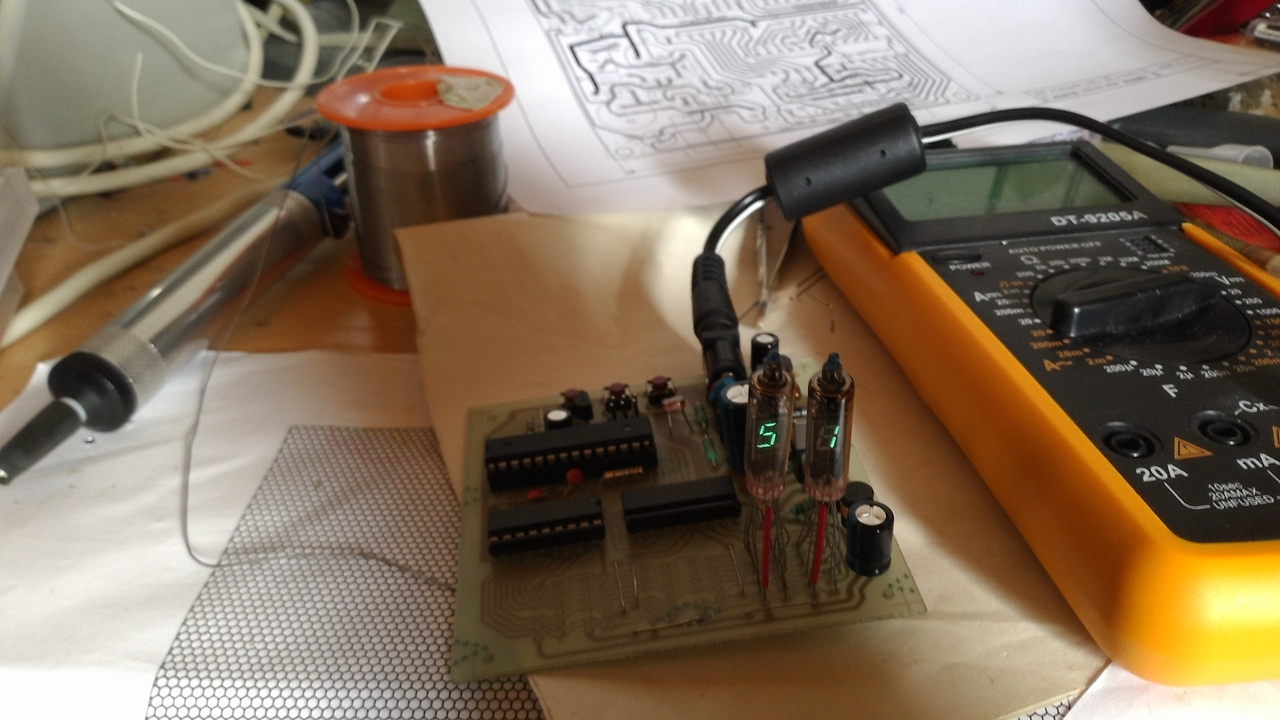

Az rtc-s részen gondolkodom, de ahhoz kellene a működő kapcsolás, hogy ki tudjam próbálni. Meg kíváncsi vagyok, hogy működik az eredeti program, nincs-e túl elbonyolítva. A kommentek japánul vannak a programban lehet vannak benne érdekességek, amik csak működés közben derülnek ki
(#) sooty válasza V1rusH hozzászólására (») Márc 6, 2015 /
Alakul... Volt egy kis gond a fusebitekkel, elfelejtettem kipipálni, hogy azokat is írja át a programozó, de most már ketyeg.

Az rtc kezelés - minimális hardver módosítás után - működik.Egy ds3231 modult építettem be. Egyelőre még csak az óra perc értékeket olvassa ki a progi, de már ez is növeli az óra keltette komfortérzetet.

Sziasztok! Beszállnék én is 6 digites óra készítésbe IV-11 csövekkel! Ott akadtam el a projektemben, hogy semmi ötletem nincs, hogyan lenne célszerű megfelelő feszültségekkel ellátni a VFD csöveket, itt is leginkább a rács illetve szegmensek feszültségei aggasztanak... Hogyan lenne célszerű 6 csövet megfelelő feszültségekkel ellátni? MC-s Step-Up kapcsolás alkalmazására gondoltam, de tartok az IC esetleges "gerjedésétől", vagy a kapcsoló üzem frekvenciájának helyes megválasztásában sem vagyok biztos, hogy mekkor kHz frekvencia az, ami tökéletes és a Vripple feszültségben sem vagyok teljesen biztos, mi az ideális. Mindennemű segítséget előre is köszönök!
(#) kaqkk válasza antonio_banderaz hozzászólására (») Márc 17, 2015 /
Ha átolvasnád a témát valószínűleg találnál legalább 2-3 megoldást , de van több nixióra a cikkek közt is azokból is meríthetsz ötletet
(#) sooty válasza antonio_banderaz hozzászólására (») Márc 17, 2015 / 1
Nekem ezzel mennek a csöveim:
