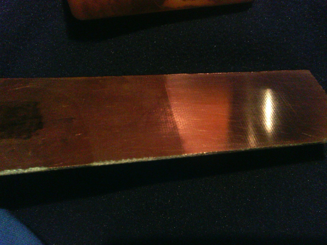

(#) eyess válasza CRU3L hozzászólására (») Ápr 11, 2015 /
Feltettem neked egy talán még használható nyák darab egyik végének a nálam már elfogadható tisztaságát.Ha összehasonlítod a saját tesztnyákoddal , akkor szempillantást észre fogod venni mi a különbség , és hogy miért is nem sikerült megfelelően az a vasalás.
(#) CRU3L hozzászólása Ápr 11, 2015 /
Köszönöm, látom a különbséget.
Viszont lehet kijavítom alkoholos filccel és maratom kíváncsiságból.
Holnap tiszta (nyák) lappal indulok.
Az előmaratashoz sosav van és hidrogén -peroxid itthon.
Ha ez megvan, utána vasalok újra.
A henger nagyon jó ötlet volt, köszönöm.
U.i.: Akkor a vasaló lyukacsos talpa nem gond?
Köszi:
CRU3L
A hozzászólás módosítva: Ápr 11, 2015

(#) eyess válasza CRU3L hozzászólására (») Ápr 12, 2015 /
Attól függ , ha nagyon sok rajta a lyuk , akkor az nem olyan jó .Ugyanis ott nincs , vagy nem olyan a hó mintha teli talpú vasaló lenne.
(#) KBal76 válasza eyess hozzászólására (») Ápr 12, 2015 /
Ha jól legörgôzi, akkor a deformálódások-mélyedések miben számítanak?
(#) eyess válasza KBal76 hozzászólására (») Ápr 12, 2015 /
Abban , hogy képzeld el milyen kis görgő kellene ahoz , vagy henger , hogy a nyáklap ilyen barázdáiba bele tudjon passzolni.Mivel a henger felülete a nyáklap felszínén úgy hengerel , hogy a kiemelkedő felületet fogja át , így a mélyedésekbe nem igazán tud a toner por megtapadni.Ezek után van a felvállás , alámarás, hiányosságok , és még lehetne sorolni.Viszont ha a nyák jól van előkészítva a vasaláshoz, vagy lamináláshoz , akkor azt el sem lehet rontani se vasaláskor, se maratáskor.

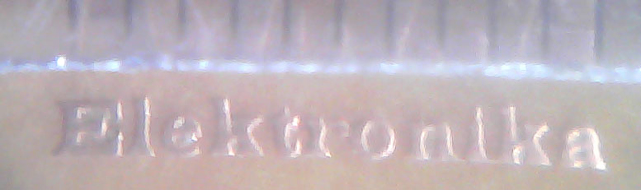

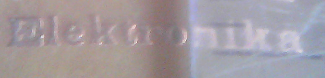

(#) niedziela válasza niedziela hozzászólására (») Ápr 12, 2015 /
Nagy nehezen sikerült lefényképezni, ehhez nem lehetnek gödrök és karmolások a felületen

(#) KBal76 válasza niedziela hozzászólására (») Ápr 12, 2015 /
Elmondanád mit látunk a képeken?
