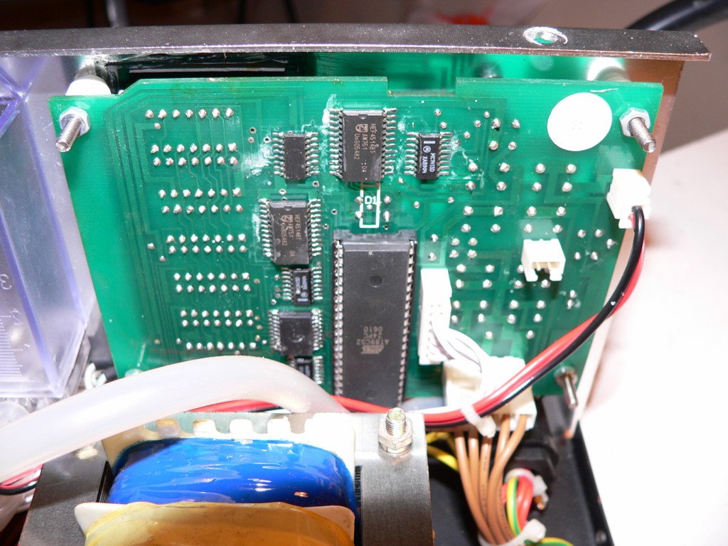

(#) mex válasza Attila86 hozzászólására (») Jún 3, 2010 /
Bocs Attila, de csak most vettem észre a kérésed....
Szétkaptam, van itt néhány túlexponált fotó, de a lényeg látszik.
(#) mex válasza mex hozzászólására (») Jún 3, 2010 /
Még három:

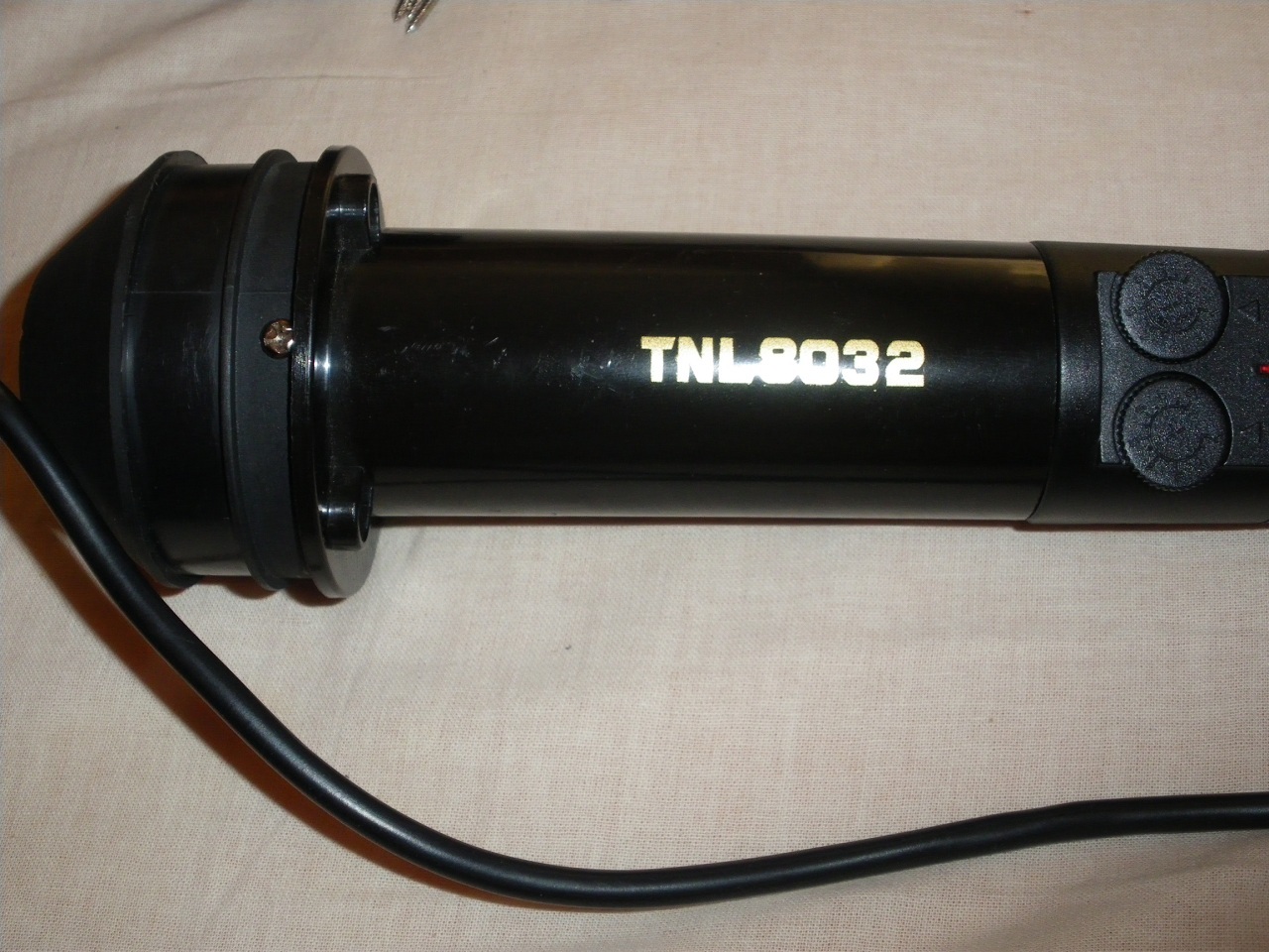

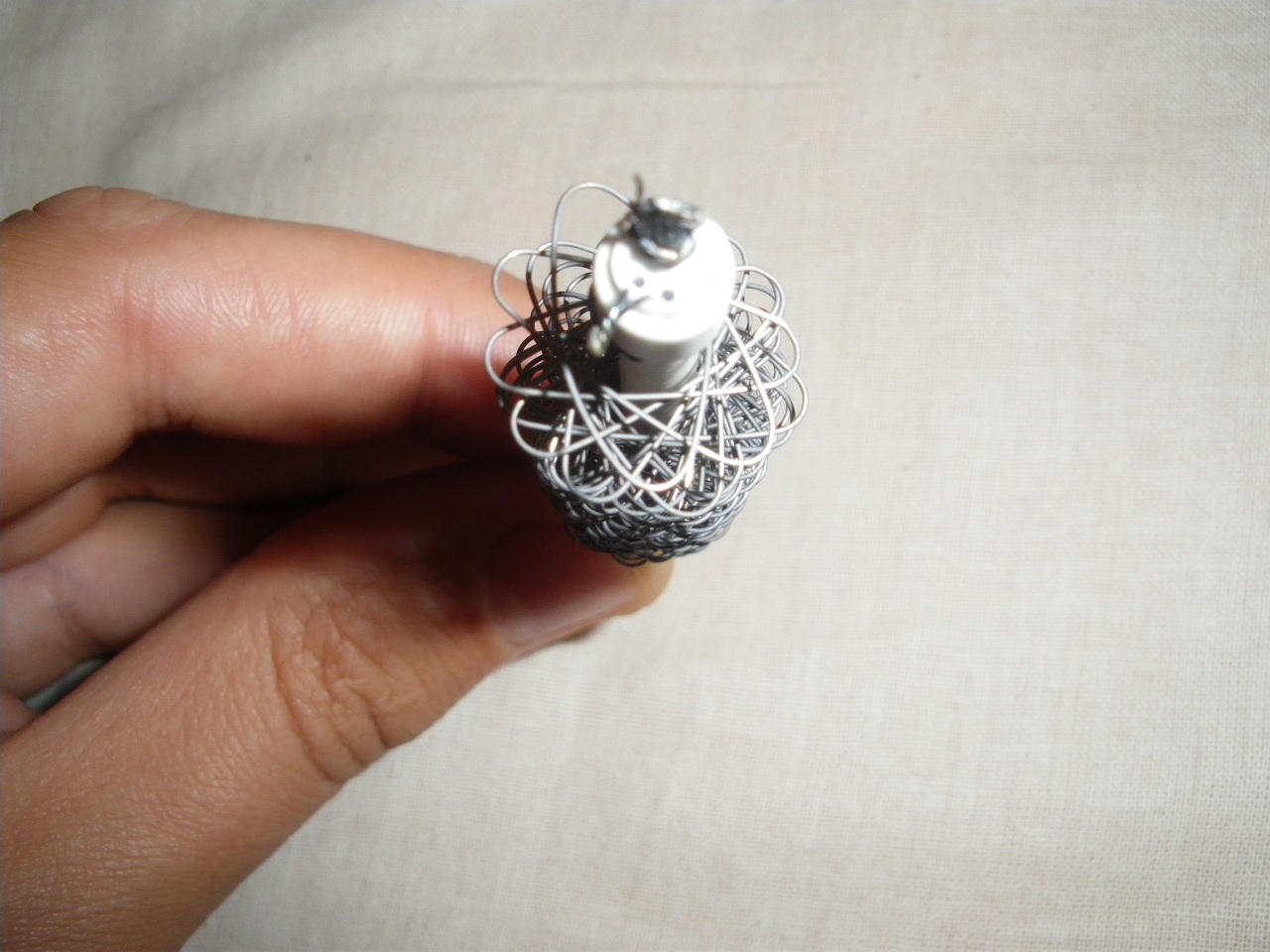

A héten jött le az E-bay-ről egy hőlégfúvó, amit rendeltem. Abban az állapotában nem akart rendesen működni, mivel nem fűtött a fűtőszál, a hiba nem volt nagy, mindössze nem volt rádugva rendesen a panelre a csatlakozó, viszont ahhoz elég volt, hogy kétségeim legyenek a hőlégfúvó biztonságos használatáról. Szétszedtem a transzformátorát is, mivel először biztosítékbeli hibára gondoltam. Összesen 4 kétségem támadt a hőlégfúvóval kapcsolatban:
1, A hálózati feszültség és a vezérléshez szükséges kis feszültség egy 5 eres vezetéken keresztül jut a hőlégfúvóba és elég vékonynak találom a vezetékeket, akár hogy is ezt mindenképpen le akarom cserélni.
2, A készülékben nem találtam biztosítékot, mondjuk ezen könnyen tudok változtatni és meg is fogom tenni.
3, A készülék nincs földelve, holott a fűtőszálat körülvevő cső fémből készült, igaz ugyan, hogy belülről rendesen ki van bélelve csillám szigetelőanyaggal és még valami szilikonszerű bevonat is van a csövön belülről.
4, A fűtőszál eléggé kusza, ezalatt azt értem, hogy a fűtőszál nincs rögzítve, hanem csak saját magát támasztja alá, felhevült állapotban viszont veszít a fűtőszál a merevségéből és attól félek, hogy könnyedén összeérhet annak aminek nem lenne szabad.
A mellékletben csatolom a róla készült képeket.
Az lenne a kérdésem, hogy szerintetek a jelenlegi állapotában használhatom, vagy először komolyabb módosításokat kell rajta végeznem mielőtt használhatnám?
A válaszokat előre is köszönöm!
