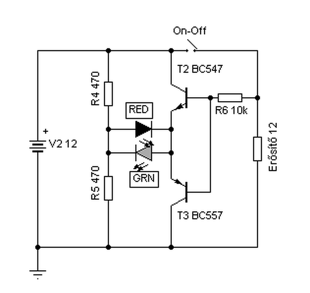

Valami olyan megoldást szeretnék hogy egy két színű leddel (duo led) olyan állapotot jelezzen vissza hogy egy eszköz például autóserősítő, be van-e kapcsolva vagy nincs! Például úgy hogy adott egy kapcsoló ami ha nyitott (kikapcsolt) állapotban van akkor a dou led piros színnel világít, ha pedig zárt (bekapcsolt) állapotban, akkor pedig zöld színnel világít ezzel jelezve vissza azt, hogy az eszköz be van kapcsolva és értelemszerűen az eszköz is vagy ki vagy bekapcsolt állapotban lenne! Az áramkör 12V-os DC feszültségről üzemelne! Ehhez kellene nekem egy kapcsolási rajz! Valaki tud nekem segíteni! Válaszokat előre is köszönöm! A hozzászólás módosítva: Nov 10, 2014
Hello! Ha erre gondoltál.
Vagy esetleg "kétlábú" Led-el..
Üdv proli007!
Kifejezetten erre a rajzra és az előtte lévő hozzászólás rajzára gondoltam! Megoldva egy gondom! Köszönöm szépen segítségedet! A hozzászólás módosítva: Nov 10, 2014

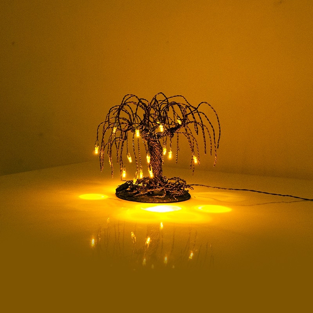

Mellékelt képen látható drótfához hasonlot szeretnék csinálni lenne itthon 50db narancs 5mm-es LED (water clean) dióda és nem tudom hogyan iduljak el ![]() ![]()
50db LED 20mA-rel számolva 1A - ha egyenként előtét ellenállást használsz...
Hármasával sorbakötve is 330mA kell, ami a 9V-os telepet fél óra alatt megeszi!

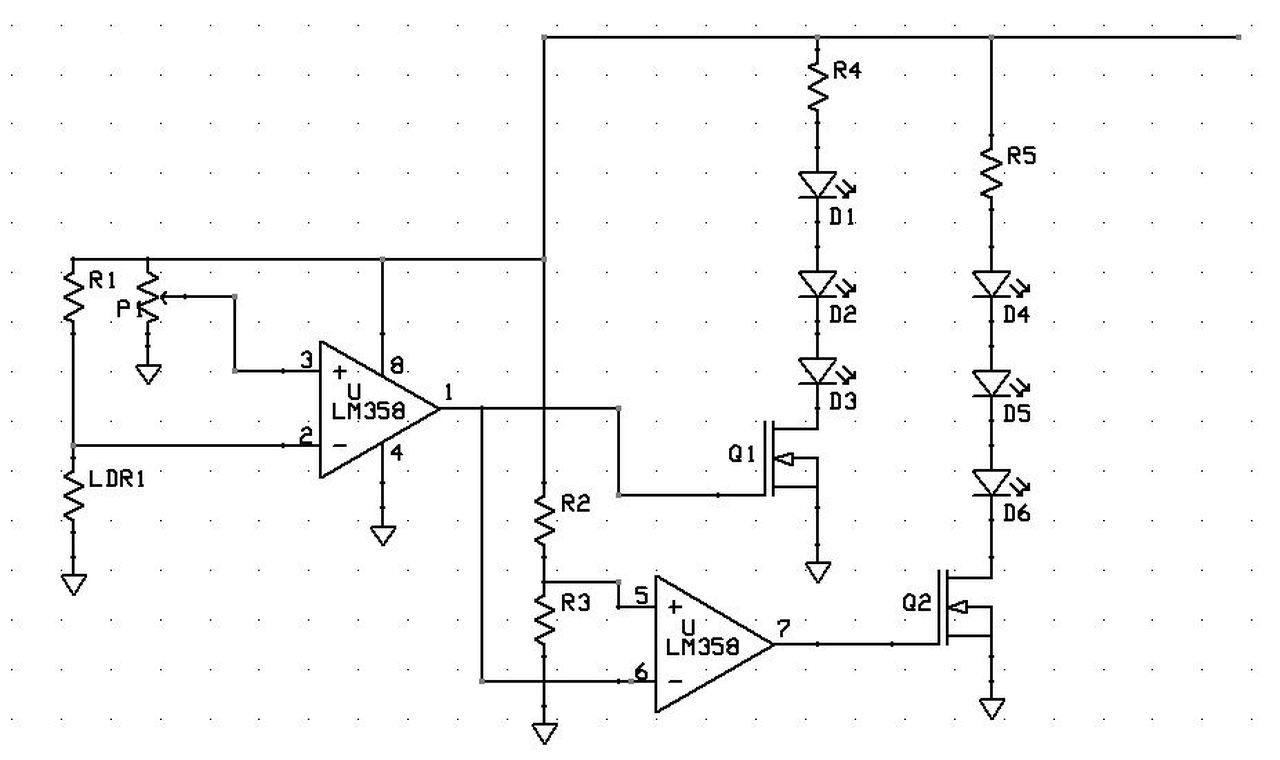

Aham értem most nézegettem 4x3.7 V 3000mAh li-ion elemmel többre mennék. Viszont még mindig nem értem hogy akkor mekkora ellenálás kellene neki? + arra jutottam hogy 20db narancs 20db kék LED lenne amiket egy photoresistor kapcsolna (ha megoldható valahogy) fénynél kék sőtétben meg sárga. És még egy 3 allású kapcsoloval is meg lehetne spékelni kék vagy sárga vagy o nál auto legyen
Az eredeti USB 5V-ról működik... Bővebben: Link Próbáld ki: 5V-ról közvetlenül (előtét ellenállás nélkül) megtáplálva kettő darab LED hogyan vílágít...a zöld színűim problémamentesen bírják. Igaz áramfelvételüket nem mértem meg.
Nagyon leegyszerusitve az atkapcsolo logika. Minden szinnel csak egy agat rajzoltam meg. A taplalas a 4db LiIon elem sorbakotve, ami 14.8V-ot ad feltoltve. A P1-el allithatod, hogy mely megvilagitasi szintnel valtson. A kezi vezerles is konnyeden megoldhato. Ha gondolod azt is hozzarajzolom. Az elotetellenallas ertekehez kellene tudni, mekkora arammal szeretned meghajtani. Kiszamithatok ertekeket 10mA-re.
Szerintem előbb építs meg egy LED-es villogót. Először. Aztán annak a működését ha megérted, utána jöhetnek a bonyolultabb dolgok. Mindannyian így kezdtük. A fórumtagok 99%-a villogót épített szerintem.
![]() Még valami. Kérlek figyelj a nyelvtanra, valamint a szlengeket mellőzd. ("Aham") Ez olyan fórum, ahol kialakult az elvárás a helyesírás és a nyelvtan alapismeret iránt.
Kérlek, ne tanácsolj ilyet. Egy 3Ft-os ellenálláson spórolni butaság. Ennyi LED-hez én beraknék egy bármilyen tápot, telefon töltő, vagy amit találok a fiókban. Így nem kellene elemet cserélgetni fél óránként. Ha pedig meg van a tápegység, akkor ki kell számolni az előtét ellenállást, és mehet a forrasztás.
