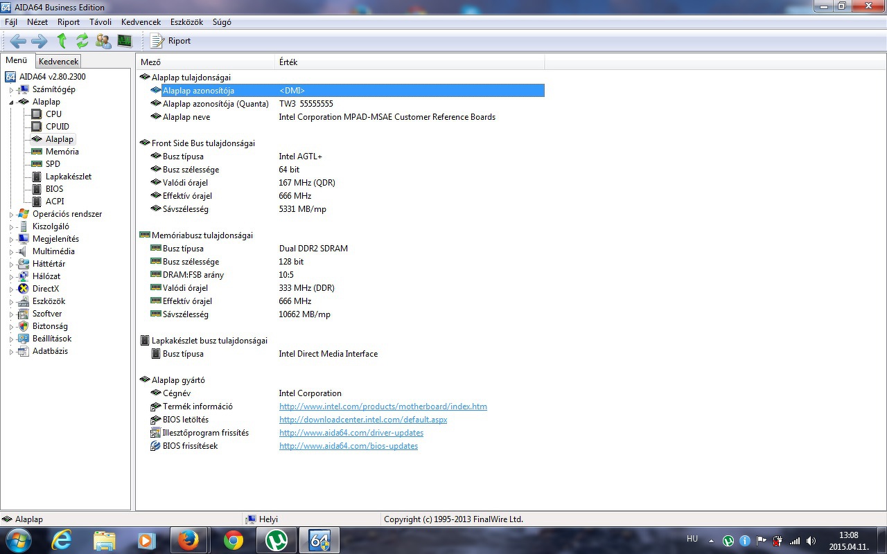

(#) vladcepes hozzászólása Ápr 11, 2015 /
Sziasztok! Nem javítás de a segítségeteket kérném. Ilyen alaplap van benne mint az 1-es képen látható. Hol tudom megnézni hogy ez procival meddig bővíthető?
A proci ilyen mint a 2-es képen. (1,6 Mhz dupla magos). Azt látom hogy a Socket 479-es de mégis milyen procival lehet helyettesíteni hogy erősebb legyen. (persze ártól is függ) és hogy milyen címszóval keressek procit? Válaszokat előre is köszönöm!

(#) Tomi20 válasza vladcepes hozzászólására (») Ápr 11, 2015 /
Linken látsz ajánlásokat a processzorra. Nem hinném, hogy működne 45nm-es processzorral. Bár a chipkészletre kellene rákeresni, hogy az milyen procikat támogat.
(#) vladcepes válasza Tomi20 hozzászólására (») Ápr 11, 2015 /

(#) Tomi20 válasza vladcepes hozzászólására (») Ápr 15, 2015 /
Ne a könyvet nézd, hanem azt, amit a gép kiír, mert több félével is gyártották.
Aida=>számítógép=>összegzés=>Alaplapi lapkakészlet
Itt ha szerencsénk van pontosan azt írja ki, amivel szerelték a gépet. Gugliba beírható, és ellenőrizhető, hogy mit támogat.

(#) vladcepes válasza Tomi20 hozzászólására (») Ápr 15, 2015 /
Alaplapi lapkakészlet Mobile Intel Calistoga-PM i945PM ,rá keresek mit írnak róla üdv!

(#) steelbird válasza vladcepes hozzászólására (») Ápr 16, 2015 /
Szia, néztem a gépkönyvét, az azt írja, hogy:
Intel Merom Dual Core Processor (64bits) (65nm, 667Mhz, 4M L2)
Vagyis, Merom lapkás, két magos, 667MHz FSB -s, max. 4M L2 cache memóriás proci lesz jó a gépbe.
A kétmagos, neked megfelelő procik közül a Core 2 Duo talán a jobb, azoknak 4M cache -ük van.
A Wikipedia elég jól összefoglalja a procik adatait. Neked az Intel Core 2 Duo Mobile processzorok közül az Lxxx sorozat fog megfelelni, azok közül kettőt látok 667MHz FSB -vel, bejelöltem a táblázatban.
Szerintem ez a kettő, ami a legerősebb ebbe a gépbe, a kettő közül pedig az L7400 -as az erősebb.. De azért jó lenne, ha más is ellenőrizné, nehogy hülyeséget írjak...
