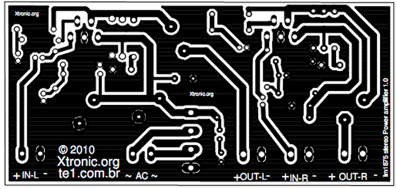

Üdvözlöm a Fórumtársakat!
Erről az erősítőről szeretnék véleményt, esetleg tapasztalatot, ha valaki már megépítette. Köszönöm!
Szia! Véleményem szerint ettől találsz itt jobb kapcsolást is ehhez az ic-hez. Ez a kicsatoló kondis megoldás már harminc éve is elavultnak számított, kezdőknek sem ajánlanám jóformán, de Te tudom mit szeretnél...
