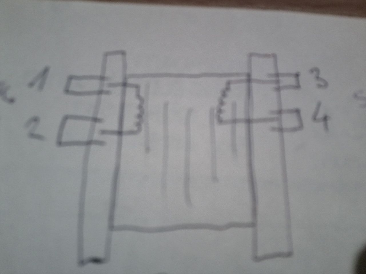

(#) Toth Attila hozzászólása Máj 7, 2015 /
Elvégeztem a trafón a méréseket amit javasoltatok. A mellékelt kép alapján érthető lesz az írásom. Minden mérés üresjáratban történt a trafón.
- 1-4 ponton 2-5V közötti feszültséget mértem.
- 2-3 ponton szintén 2-5V közötti a feszültség.
- 1-3 ponton 20-30V feszültség.
- 2-4 ponton szintén 20-30V feszültség.
A következő méréseknél, sorba kapcsoltam a szekunder tekercseket.
- 1-4 pont összekötve, 2-3 ponton mért feszültség 0V. Primer oldali áramfelvétel 84mA.
- 2-3 pont összekötve, 1-4 ponton mért feszültség 0V. Primer oldali áramfelvétel 84mA.
- 1-3 pont összekötve, 2-4 ponton mért feszültség 74,4V. Primer oldali áramfelvétel 84mA.
- 2-4 pont összekötve, 1-3 ponton mért feszültség 74,4V. Primer oldali áramfelvétel 84mA.
A kérdésem az lenne, hogy ha párhuzamosítani akarom a szekunder tekercseket akkor mely pontokat célszerű összekötni, mivel minden esetben, nem változott a primer oldali áramfelvétel üresjáratban. Teljesen mindegy volt, hogy 1-3 2-4, vagy 1-4 2-3 pontokat kötöttem össze (párhuzamosítottam), nem változott a primer áramfelvétel.
Üdv: Attila
A hozzászólás módosítva: Máj 7, 2015
(#) rascal válasza Toth Attila hozzászólására (») Máj 8, 2015 /
Aszerint amit írtál az 1-est a 4-essel, illetve a 2-est a 3-assal kötheted össze és akkor így lesz a két tekercs fázishelyesen párhuzamba kötve. (Ha fordítva kötöd, akkor zárlatot csinálsz és legrosszabb esetben tönkremegy a trafód.) Azért nem volt változás az áramban, mert a trafó üresjáratban volt mindegyik mérési helyzetben. A műszerednek feszültségméréskor nagyon nagy a belső ellenállása, így nem terhelte le a trafót. Ha a két-két pontot összekötöd, akkor nézd meg mekkora áramot mutat a primer oldal. (Amíg csak az egyik kivezetésük van összekötve, addig nincsenek párhuzamosítva. Tulajdonképpen sorosan voltak kötve. Nézd a műszer szemszögéből.)

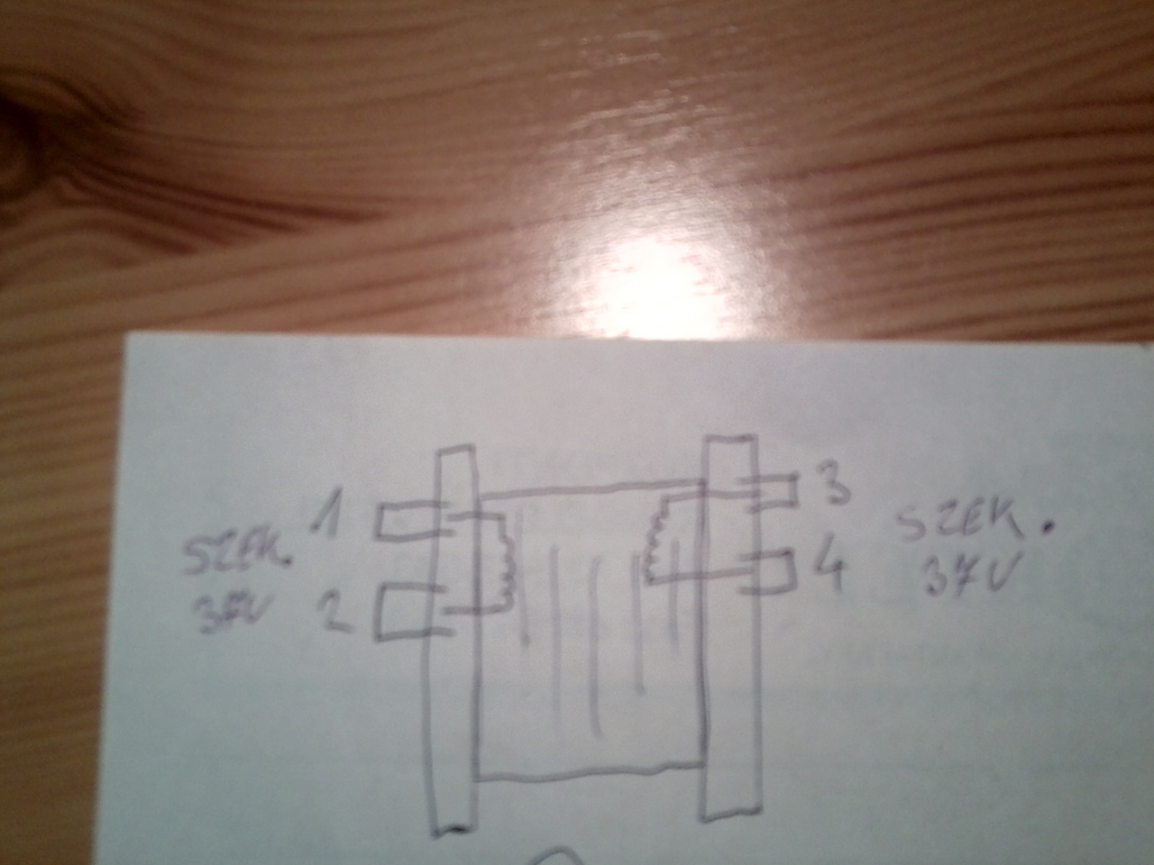

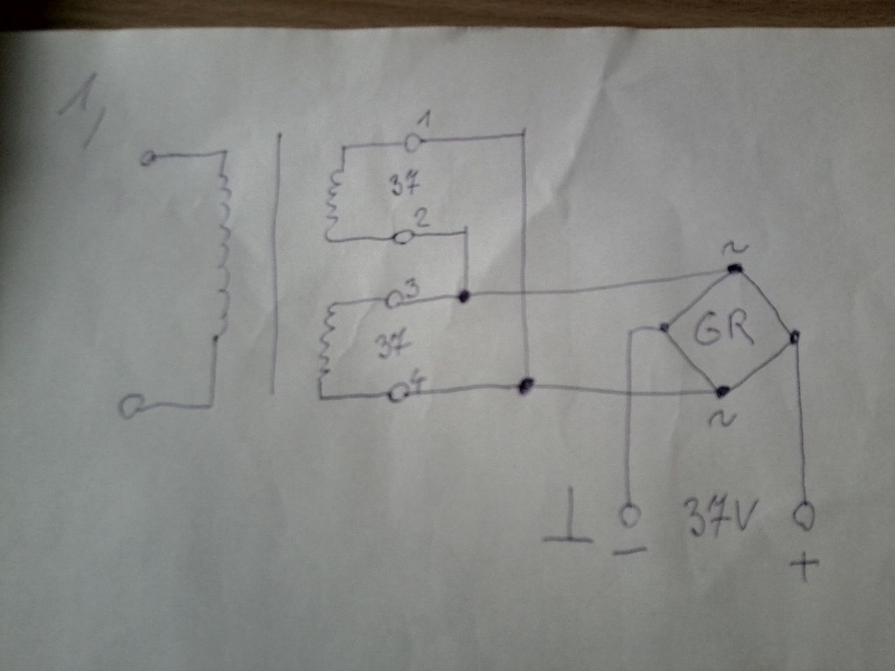

(#) Toth Attila hozzászólása Máj 9, 2015 /
Sziasztok újra töltök fel két képet, hogy egyértelmű legyen a kérdésem. Azért vannak így kötve a szekund. tekercsek mert a mérések alapján (pár hozzászólással ezelőtt látható) így helyes a fázis sorrend. Jó magam is úgy emlékszem hogy a graetz-es megoldással (1, párhuzamosítás) lehet kivenni a maximumot, a (2,) megoldással pedig pont a felét. Igazából ebben kértem megerősítést, de ezek szerint nem csak én vagyok az, akinek nem tiszta ez az alapismeret.
Üdv: Attila
(#) ktamas66 válasza Toth Attila hozzászólására (») Máj 9, 2015 /
A dolog nem egészen így van a fele meg dupla teljesítménnyel (hiszen a trafó teljesítményét a vasmag mérete szabja meg, a kivehető áramot a huzalon megengedhető áramsűrűség, amit ha csak félhullámban terhelek kétszer akkora áram lehet), de az igaz, hogy a graetz egyenirányításnál ugyanahhoz a teljesítményhez kb. 20%-kal kisebb trafó kell (cserébe több dióda kell, és nagyobb a vesztesége).
(#) Ge Lee válasza helektro hozzászólására (») Máj 9, 2015 /
Ez így levezetve szépen hangzik, csak nem így van. Ugyanis ha egy tekercset csak az egyik félperiódusban terhelsz, akkor a huzalon kétszer akkora átfolyó áram is megengedhető, mivel a huzal melegedése az átfolyó áram átlagától függ, azaz nem fog a felére csökkenni a kivehető teljesítmény.
Az már egy másik kérdés, hogy a nagyobb áram a huzal ohmos ellenállása, illetve a trafó szórási induktivitása miatt hogy alakul.
(#) Ge Lee válasza ktamas66 hozzászólására (») Máj 9, 2015 / 1
A trafó teljesítményét régebben sem szabta meg a vasmag mérete, ma sincs ez másképp. Erre magad is rájössz ha megméred egy ugyanolyan vasmag keresztmetszetű EI és mondjuk egy toroid teljesítményét. Utóbbi teljesítménye a többszöröse az EI-nek, pedig a vaskeresztmetszet ugyanakkora. De hozhatnék szélsőségesebb példát is, amikor mondjuk csinálsz egy olyan trafót (legyen EI), ahol ugyanaz a vas (keresztmetszet), csak a lemezek mondjuk háromszor olyan hosszúak mint a másik esetben, így háromszor akkora ablakmérete van, amibe háromszor annyi huzalt tudsz beletekerni.
(#) helektro válasza Ge Lee hozzászólására (») Máj 9, 2015 1 /
Azért ne kezdjük már igazolni, hogy egy névlegesen 2A-re tekert tekercset 4A-el terhelem, akkor az teljesen normális.
Amúgy ugyanazon huzal melegedés 2x-es áram esetén pon 4x akkora lesz.
Túl lehet terhelni, de csak ésszel és úgy, hogy az ember tisztában van ennek hatásaival és következményével.
