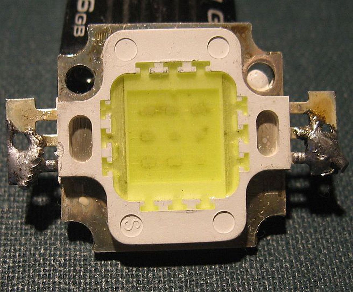

Ilyen randa nyelven még egy árva betűt se értek, de valami biztosan van ott még a led mellett!
Úgy látom az csak egy csatlakozó lesz, de valaki mondhatna valamit, aki tényleg látott már ilyet!
A hozzászólás módosítva: Márc 22, 2015
(#) qvasz2 válasza airline hozzászólására (») Márc 22, 2015 / 1
Ha minden igaz, ez egy sima 1W-os led, 3,5V körüli nyitófeszültséggel, és 350 mA-es max árammal. Kell egy áramgenerátor, ami ezeket tudja. Célszerű lenne kapcsi üzemű, mert elég nagy lenne áteresztőnél a disszipáció.
Ha te erre 10, vagy 12V-ot teszel, akkor azonnal csattan.

(#) kitartás válasza airline hozzászólására (») Márc 22, 2015 /
Én "lereszelném" a halott ledet és a helyére egy új emittert forrasztanék. Meg persze a meghajtó körül is nézelődnék, mert nem ok nélkül pusztult meg szegény.
(#) airline válasza qvasz2 hozzászólására (») Márc 22, 2015 /
Pontosabban milyen cuccot javasolsz (típus,szám) ami kettő ilyet vezérelne? Azt hiszem sorba van kötve a két led.
Igen sajna 10V-ot kapott szegényke és megpusztult.

(#) airline hozzászólása Márc 25, 2015 /
Köszönöm szépen az segítő hozzászólásokat,a hibát sikerült megoldani.
(#) kitartás válasza airline hozzászólására (») Márc 25, 2015 /
Azt hiszem, hogy nem csak az eredmény számít, hanem a hozzávezető út is. Vagyis, hogy javult meg a kütyü?
(#) airline válasza kitartás hozzászólására (») Márc 25, 2015 /
L7806CV Feszültség stabilizátor bekötése,és a led cseréjevolt a megoldás a problémára.
Az egyik még működő helyzetjelző ezzel a L7806CV-vel volt bekötve és így jól világit a helyzetjelző.
Ez így ebben az olvasatban minden elméletet borít (nincs áramkorlát, 3,x volt nyitófeszültségű ledre 6V). De ha működik akkor jó. Azt még azért mérd meg legalább "kézrátétellel" nem melegszik e túl .
(#) qvasz2 válasza kitartás hozzászólására (») Márc 25, 2015 /
A két ledre sorban adja a 6V-ot.

Szeretném a segitségeteket kérni . Hól kaphatnák ilyen Led modult ,10W-os ,pl. Budapesten ? Ez meghalt egy kültéri lámpában , a driver 32 voltot ad ki , azt jónak ítélem , és kb mennyire számithatok érte ? Elöre is köszönöm a segítséget
(#) 187BodyGuard válasza Fülöp Ferenc 49 hozzászólására (») Máj 11, 2015 /
Attól függ, ha találsz, ilyen 800-1000Ft körül van. E-Bay-en olcsóbb, 450-500Ft. ***
A hozzászólás módosítva: Máj 12, 2015
(#) Fülöp Ferenc 49 válasza 187BodyGuard hozzászólására (») Máj 12, 2015 /
Köszönöm a válaszodat , úgy tudom hogy ebben a tipusban van 12V-os is , ugye gondoltál erre a tényre is , nekem a 32 voltos kellene . Bocsi a nyügösködésemért . Köszi az ajánlatot , majd emailon jelentkezek a továbbiakban ha összejön, mert kis szervezést igényel a távolság .
(#) 187BodyGuard válasza Fülöp Ferenc 49 hozzászólására (») Máj 12, 2015 /
Van mind kettőből nekem, de meg kell nézzem melyik melyik majd! A többit PÜ-ben megbeszéljük, írj rám és este megnézem neked!
Üdv.!
(#) rockersrac válasza Fülöp Ferenc 49 hozzászólására (») Máj 12, 2015 /
A driver mindegy mekkora feszültséget ad, a ledeket mindig árammal hajtjuk, az a fontos hogy mekkora áram folyik rajta, ezt kell lekorlátozni valamiképp, hogy a megengedett üzemi áramnál ne folyhasson több rajta.
