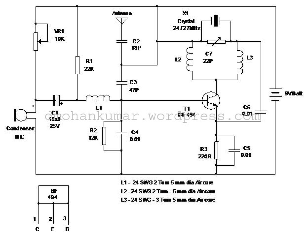

(#) valaki2233 hozzászólása Dec 21, 2014 /
Valaki elmagyarázná nekem, hogy egy Kvarccal hogy lehet egy fm transmitter frekvenciáját "stabilizálni" vagy egy adott frekvenciára állítani???
(#) pucuka válasza valaki2233 hozzászólására (») Dec 21, 2014 /
Sajnos, ez csak PLL áramkörrel lehet.
És ebben akkor hogy van megoldva???
Ebben sehogy.
Van benne ugyan egy kristály, de az eléggé hatástalanítva van a párhuzamos potméterrel.
Amúgy nem is működhet, mert az antenna a tápfeszültségre csatlakozik. Valaki rosszul rajzolta össze.
