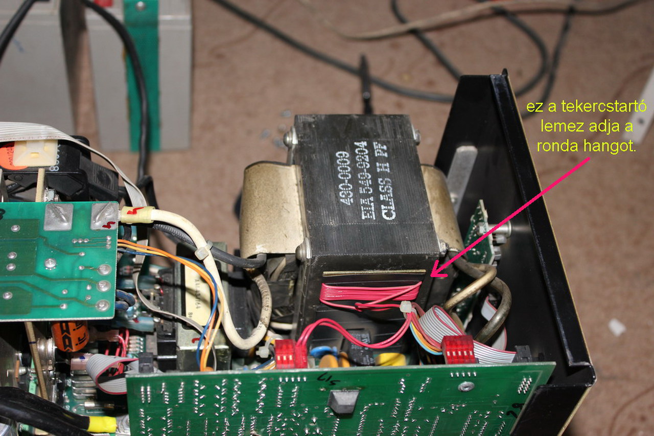

Back-UPS 1200VX-ben elszállt néhány FET, kocseréltem. Azóta elég *ronda* hangja van a trafónak, úgy búg mintha lazák lennének a lemezek, bár megy minden rajta. Érdekes, hogy BATT módban 60 hertz a kimenő 230 Volt. Eredetileg MTP50N05 volt benne, most IRF3205 került bele (mert az volt). Teljes sort cseréltem, (5 db.) hogy egyforma legyen. Van a trafó oldalán egy lemez, amire 10 menet van feltekerve, a szórt mágneses térből csinál valami kontroll jelet. Főleg ez adja ki azt a búgó hangot. Az elszálló FETek (az én hibám volt: burkolat levétel közben csináltam igen rövid áramutat) elött csak a ventillátort lehetett hallani éppen csak. Kérdés: mitöl jöhetett meg a hangja és normális dolog a 60 Hertzes üzemre váltás?
csináltam képet a hangforrásról, talán így valaki jobban tud segíteni.

![]() Jó lenne dülőre jutnom ezzel a "zajforrással" mert így lakásban elég kellemetlen. Senkinek semmi ötlete?

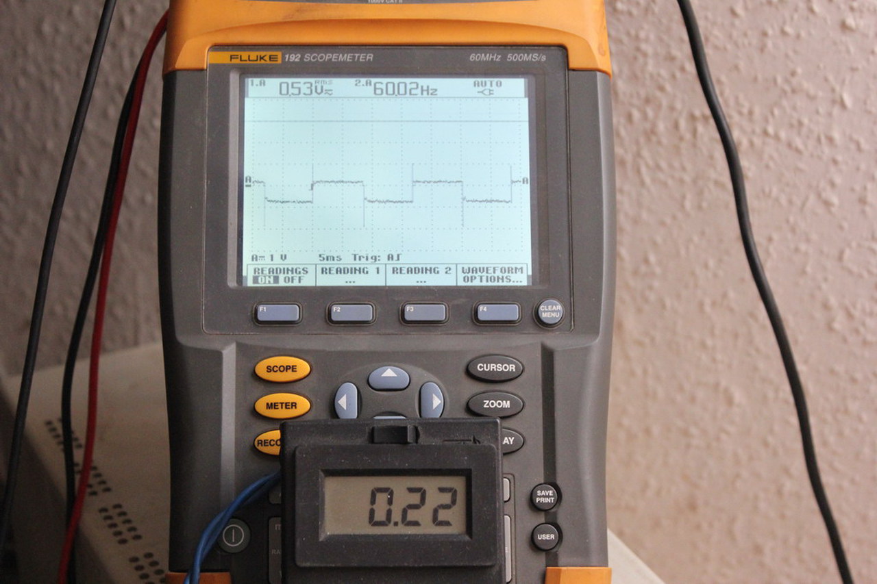

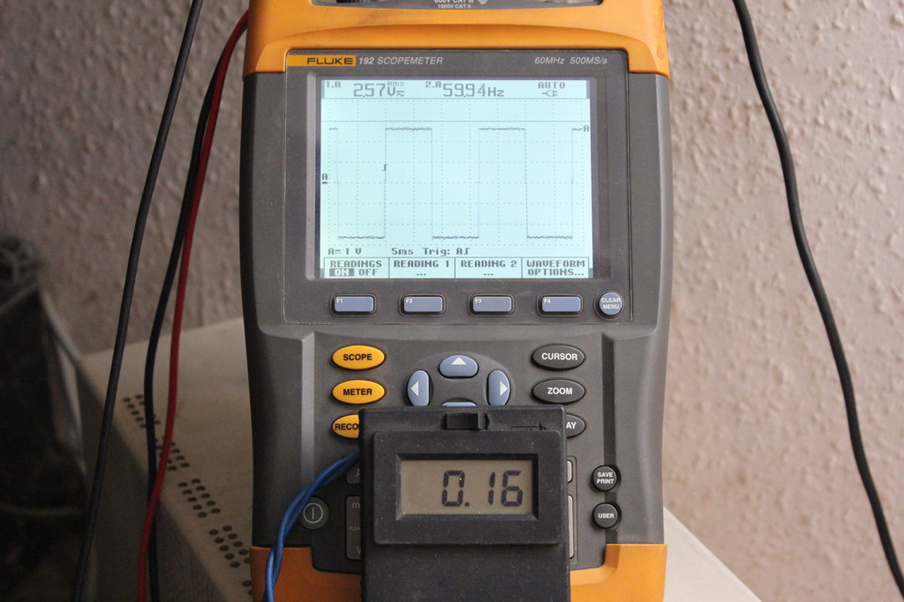

Teszek fel szkóp-képeket a "hangos" UPS szerkezetről, talán így jobban tud valaki segíteni.
A mérések bemenő 230 Volt nélkül készültek. A képek magyarázata: (a szkóp jelek 1:10-es mérőfejjel) 1. trafóra menő jel trafó nélkül 2. trafóra menő jel 500 Ohm terheléssel 3. trafóra menő jel trafóval, kimenet terhelés nélkül 4. trafóra menő jel, kimenet 100Watt terheléssel A 3-as esetben viszonylag halk de a 4-es pontnál már nagyon hangosan zúg. Kérdéseim a korábbi hozzászólásokban. A hozzászólás módosítva: Máj 1, 2015
