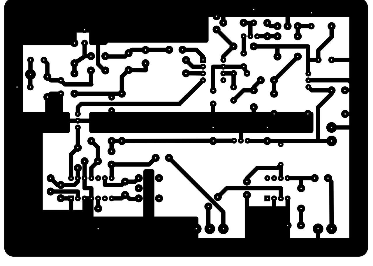

(#) szendi001 hozzászólása Máj 24, 2015 /
Most hogy jobban hozzáférek a bemérő műszerekhez, és van keresztdipólom is újra kedvet kaptam az építéshez. Ilyen lett a mai nyák.
(#) gtk válasza szendi001 hozzászólására (») Máj 24, 2015 /
Szendi, ez hanyadik verzio ?
(#) szendi001 válasza gtk hozzászólására (») Máj 24, 2015 /
Az első nagy szívás a TBA120T és a TBA120S TBA12S3 verzió kitalálása volt. Kipróbáltam más KF IC-ket is. Amikor KF lett, akkor a keverőben az S042P nem lett önrezgő. Mire NE612-vel megszólalt, akkor még nem volt keresztdipólom. Közben készült MC3362-vel két rádió. Az RF része nem állt össze jól sokadikra sem. Ennél a pontnál Ferkógyerek megszánt egy woblerrel. Eddig ez külföldön volt. Aztán vettem egy mérő vevő-t építettem egy jó kereszt dipólt és egy műhelyt. A mostani verzió ujjgyakorlatnak tűnik. Van labortáp, szignál, wobbler szkóp, és referencia vevő etalonnak úgy hogy a PLL is le van zsírozva. Hozzátenném a pár év építkezés meghozta azt a képességet, hogy QRP adóvevőm több is összeállt. Válaszolva a kérdésre ez a 10. mindent elsöprő verzió lehet . Alakítottam még rajta, most vasalom . Ja igen volt egy áthangolás is.
Ilyen lett a nyák, ha valaki kedvet kapna hozzá.
(#) tbalint3 válasza szendi001 hozzászólására (») Máj 25, 2015 /
Látom meghoztam az építési kedvet
Jól néz ki. Ha kész lesz teszel fel róla fényképeket? És még egy kérdés: a bemeneti rezgőkörnél (a BF961/81 tranyó G1 kapuja előtt) milyen értékű tekercset és kondenzátort használsz?
(#) szendi001 válasza tbalint3 hozzászólására (») Máj 25, 2015 /
Az enyém soha nem ment el Le lett vasalva a nyák. Találtam gyári TV nyákon TBA120S-t is.Azt nézem hogy 12 + kb. 2 pf adódik ki. 5 menetes tekercsel indítok 5- ös légmagon, aztán rámérek az átvitelre. Szükség szerint korrigálok.

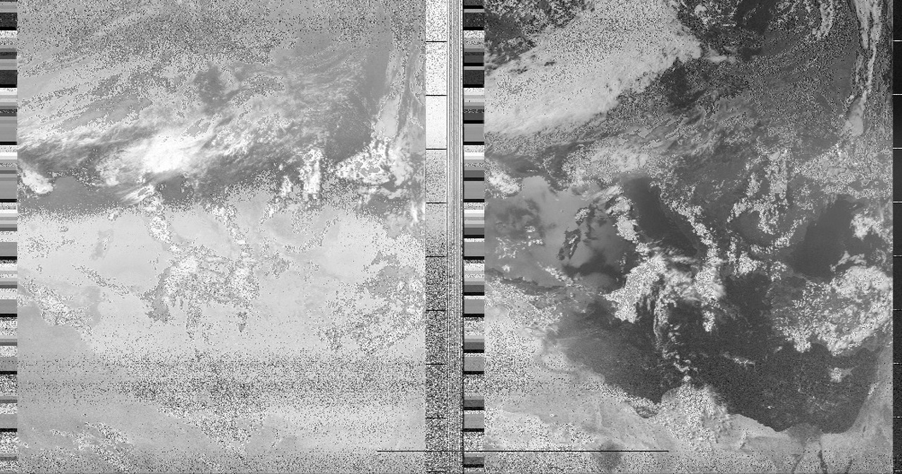

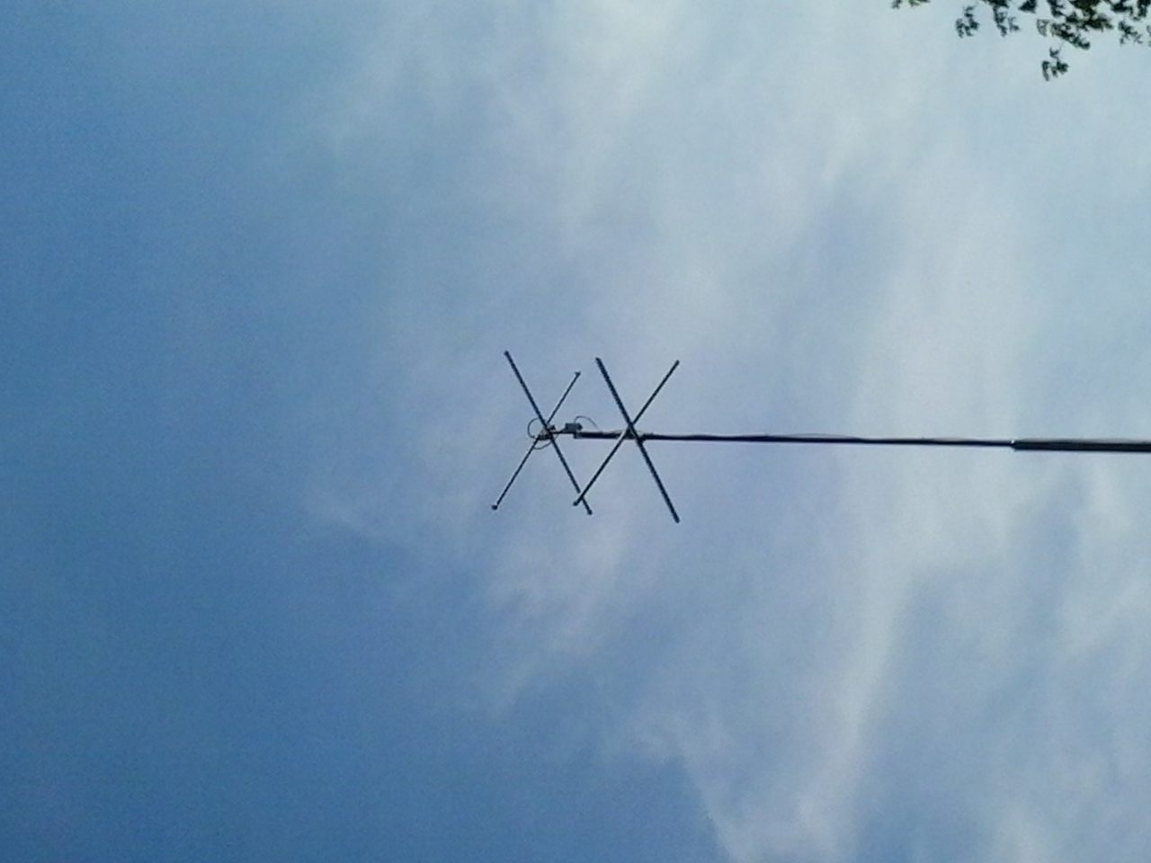

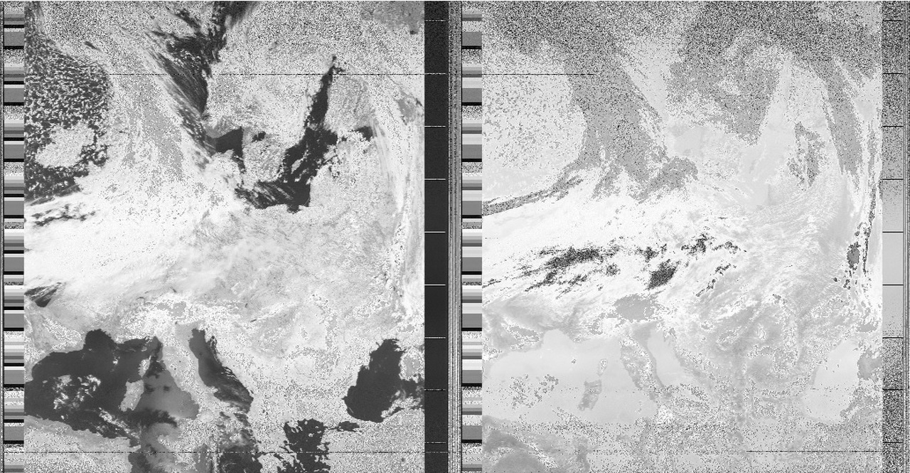

(#) Avar hozzászólása Máj 31, 2015 /
Mai nap beérett a munka gyümölcse. Elkészült a kereszt dipol antennám, és már délután szépen vettem a műholdakat. A rádióm gyári, Albrecht AE 33H kézi szkenner. Majd fogok építeni sajátot is. Wxtolmg programmal nem vagyok kibékülve. Képet nem akarja elmenteni és bármi módosítást hajtok végre a képpel kapcsolatban, kiragad egy részletet és felnagyítja. Képeket print screennel mentem.
Pár képet feltettem. A kereszt dipol alatt a reflektor látható.
