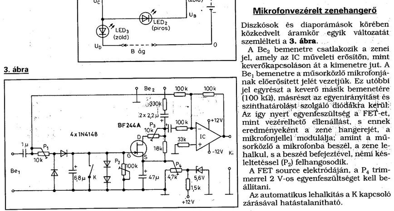

Sziasztok! A segítségeteket szeretném kérni egy kapcsolás megépítésében. Az ötlet megvan de a terv erősen hiányos. Adott egy mikrofon, ehhez szeretnék egy olyan áramkört építeni, amibe ha nem beszélek akkor küldjön minimális zajt a gépemre. Úgy értem úgy érzékelje hogy beszélek bele, de egy sima zúgás is megtenné. Viszont amikor beleszólok a mikrofonba, akkor ez a zúgás maradjon abba, és az én hangomat engedje be. Majd mikor befejeztem a beszédet, újra a zajt vigye csak a gép felé. Mivel lehetne ezt megoldani? Mert egyenlőre teljesen tanácstalan vagyok.
Dinamika kompresszort kell építened. Kis bemeneti jel esetén nagyot erősít, így a zajt is, nagy bemeneti jel esetén (beszéd) viszont csökkenti az erősítést, így a zaj ugyan megvan, de sokkal kevésbé hallod.
Például egyfajta megoldás.
Szia! Szerintem ez kell neked. Csak a zene bemenetre kell valami zajgenerátort kapcsolnod.
Ez sem lenne rosz, csak elé még kellene egy erősítő, hogy a zaj is legyen. Akkor meg bajban lesz a torzításokkal. Az NE575 -ben van erősítő bőven.
Itt ha jól értem arról van szó, ami a bulikban is van, hogy amikor a mikrofonra beszélnek rá, akkor a zene elhalkul a beszédjüket pedig jól lehet hallani. Remélem megfelel az én ötletemnek ez, mert végülis arra lenne szükségem, hogy csak egy alap zaj jusson be a mikrofonba, hogy a gép érzékelje azt hogy a mikrofon használatban van. De amikor én szeretném használni akkor a zaj automatikusan szűnjön meg és csak én beszédemet érzékelje.
Szerk.: Illetve milyen IC műveleti erősítőt kellene beraknom oda? A hozzászólás módosítva: Máj 25, 2015
Igen jól érted. Csak itt nem zene, hanem valamilyen zaj fog lehalkulni. Műveleti erősítőnek mehet akár 741 is, ha nem túl magasak a minőségi igények. De szerintem működhet 4558, LM358, TL072 vagy bármilyen hangfrekihez használatos ic-vel. Bár nem próbáltam, de nem látok benne hibát. Egyébként a HE 2000 májusi számában található.
