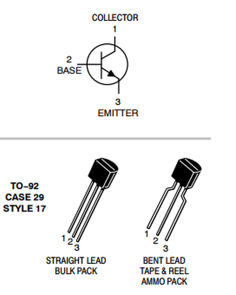

![]() Megcsináltam a NYÁK-tervet, itt a beültetési, találtok benne hibát? Ha nem akkor természetesen JPG-be is felteszem, akkor csak nyomtatni kell, azt hajrá! ![]()
Nem jó, a T2 kollektorának kell menni a T3 bázisára. Az én rajzom jó, csak a T2 felirata hibás. Bekötve jól van.

Azért nem jó, mert beültetés felől nézve így vannak a lábai a BC337/327 -nek, ahogy bejelöltem.

Van még több hiba is, a 15k pl. nincs sehová bekötve a terveden. Vannak rajta érdekes dolgok... ![]() Olyan, mintha a forrasztási oldalról mutatná a tervet. Akkor ugyanis jók a lábkiosztások. Viszont azt nem értem, miért tette a másik oldalra a T3 -at. Elég lett volna 180 fokkal elforgatni. Szerintem ne tervezz automatikus módban, nem bonyolult ez, manuálisan simán tervezhető. A hozzászólás módosítva: Máj 25, 2015
Oké. A 15k-nak fölfelve kéne lennie, de valamiért nem húzta össze. Én terveztem, nem használtam az autot, T3 a rajzon azért van így beforgatva, mert így az emitter van leföldelve, ahogy kell... Mondjuk akkor viszont tényleg olyan mint ha forrasztási oldalról néznénk, de az, hogy T2-T3 bázisa van összekapcsolva, az biztosan nem jó.

A T1 -nek rossz helyre van kötve a bázisa, meg a kollektora. Felcserélted a kettőt.

A BC639 -nek (T3) más a lábkiosztása, az nem jól van bekötve. Cseréld ki BC337 -re a feliratát és akkor maradhat. Elbírja a 337 is a relé áramát.
