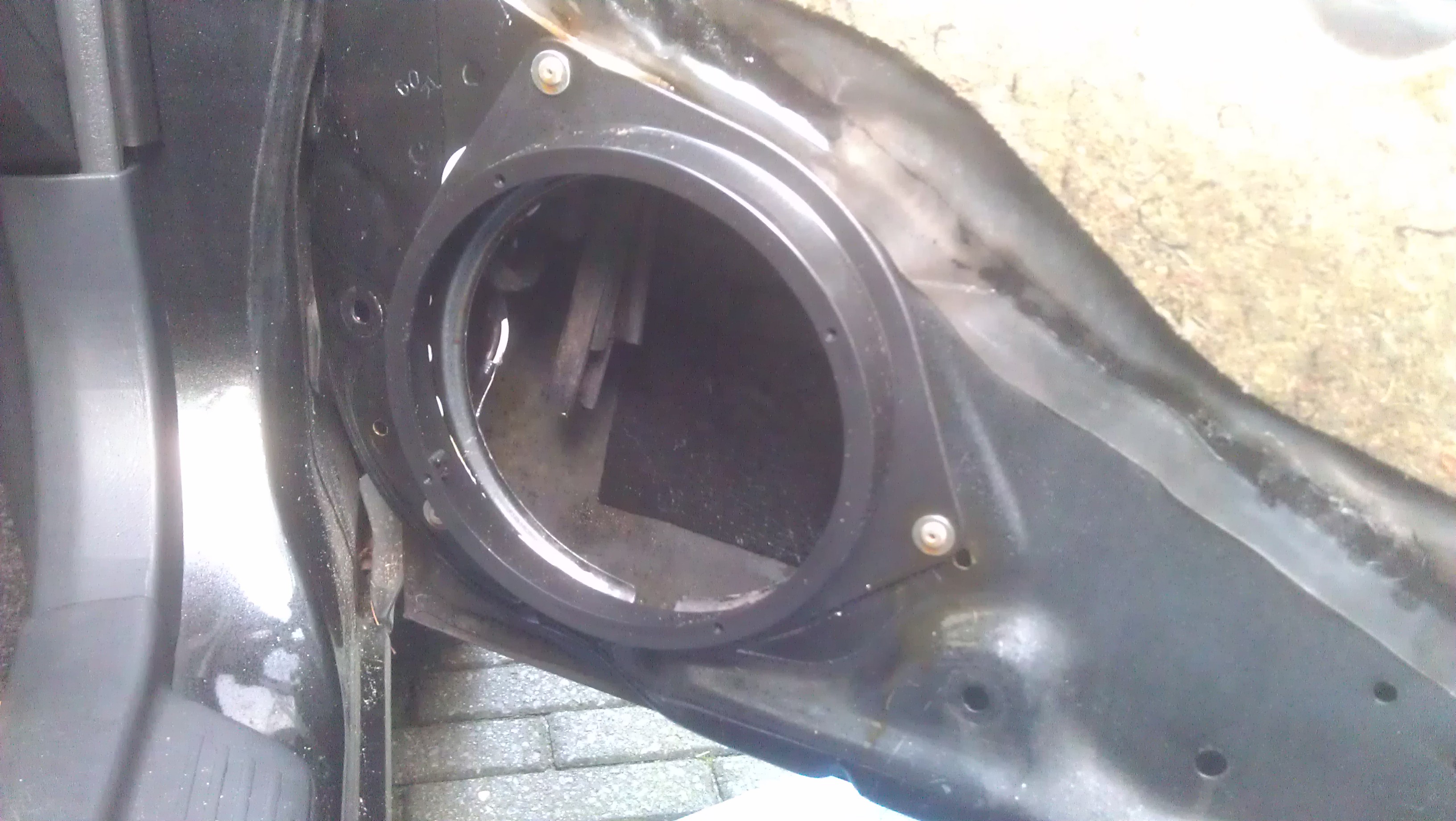

sziasztok,
Autóba ajtópanelre építettem be egy saját készítésű kiemelőkerettel egy mélyközép hsz-t. Ahogy időm engedi úgy haladok, így két hétig ajtópanel nélkül jártam a kocsival, ezalatt megszoktam hogy gyönyörűen és hihetetlen dinamikával adja ki az új konstrukció a középfrekvenciás hangokat. Már alig vártam, hogy fel tudjam tenni az ajtópanelt, és halljam ahogy "megjön" a mély tartomány is azáltal, hogy bezáródott a "hangfal". Így most már van mély, gyönyörűen szól, de sajnos a középtartományt viszont most mintha elnyomná az összeszerelt ajtókonstrukció. Szeretném kideríteni, hogy mik befolyásolhatják ezt, mit lehet változtatni ilyen esetben. Az autó egy 3 ajtós kivitel, tehát bőven van térfogata, a kiemelőkeret amit építettem az egy kb. 3 mm falvastagságú, kb. 170mm átmérőjű acélcső srégen levágva, így adtam meg a kívánt döntést. A cső kb 4cm hosszú, két végére egy-egy 2mm-es lemezgyűrű lett a szükséges alakban kivágottan ráhegesztve. Mivel nem lett körbehegesztve a gyűrű és a cső közötti illeszték, hanem csak 8-8 ponton, ezért egy speciális, légtechnikában használatos öntapadó 2mm vastagságú szivacsszalaggal gondosan, légmentesen kibéleltem belülről a csövet, majd kívül is körberagasztottam. Bár ezzel a konstrukcióval beépítve, ajtópanel nélkül hibátlanul keltette a hsz a középtartományi hangokat, mégis az az érzésem, hogy valamit olyat tettem ezzel a szivacsszalaggal a hangszórónak, ami befolyásolja a középtartomány leülését.
Esetleg erőltetnem kellene az mdf-et kiemelőkeretként?
S azért ebbe a topikba írom az autós kérdést, mert inkább itt remélek ténylegesen hozzáértőket, akinek van tapasztalata hangfalméretezésben, hangfalas problémákban.
Köszönöm előre is a segítséget!
(#) Buvarruha válasza elevenn hozzászólására (») Máj 25, 2015 /
Nagyon egyszerű a válasz, most szól a mély is onnan azért tűnik úgy, mintha más lenne a középtartomány, klasszikus csalódás szokott lenni ez nálam is, csak nem autóban. Legfeljebb arról lehet még szó, hogy nagyobb a membránkitrs, ezért "kicsúszik" a tekercs a mágnesből ilyenkor lessz szaggatott a közép, ebben az esetben minél nagyobb a hangerő, annál rosszabb.

(#) elevenn válasza Buvarruha hozzászólására (») Máj 25, 2015 /
Köszönöm, megnyugtattál, én is hasonlót "reméltem". Ezek szerint marad az equalizeres beállítás.

(#) P_Laszlo válasza elevenn hozzászólására (») Máj 25, 2015 /
Érdekes kérdések. Konkretizáljuk kicsit a dolgokat, hangszóró típusa, autó, esetleg képek az ajtóról, ajtópanelről, kiemelőről.
Elméletileg ha zárt dobozba kerül, emelkedik a mélytartomány hangnyomása egy nyitott mindenütt szellőző ajtóhoz képest, főleg ha a hangszóró paraméterei is olyanok.
Hogy az acél kiemelő mennyire rezonál be azt innen távolról nehéz megállapítani, de a 4 cm-es magasság nem tesz jót semmiképp.
Esetleg némi csillapítóanyaggal csökkenthető a mélyek hangnyomása, ha szükséges.

(#) elevenn válasza P_Laszlo hozzászólására (») Máj 26, 2015 /
Felteszek képeket amint lehetőségem lesz újra megbontani az ajtót, mert még 1-2 helyre be kell tennem plusz rezgéselnyelőket majd az ajtókba,
Közben beletörődve a helyzetbe, nekiláttam jelszinten befolyásolni a dolgokat, eredményes is lett mert le tudtam a fejegységen venni a basszusból, és most olyan mintha rend lenne. Bár mindenhonnan azt hallom, hogy autóhifi esetében akkor jó a rendszer, ha nem kell a fejegységen állítgatni a beállításokat.
Az autó egy '99-es Corolla, a hangszórószett pedig ő volna
A csillapítóanyagot ki fogom próbálni, köszönöm a tippet!
(#) P_Laszlo hozzászólása Máj 26, 2015 /
Pont ezen a hangszórón szörnyülködtem délután. A paraméterekből nem következik, hogy akkora kiemelése legyen mélyben zárt dobozba építve. 100-120Hz között (térfogattól függően) biztos van egy 3-5dB-es plusz, de ez még nem ül rá a hangképre, maximum kicsit dögösebb lesz a hangja (alacsonyabb frekvenciákon, 70-80Hz alatt nem szól annyira).
A hangváltó miatt is lehet, hogy túlzónak találod a mélyeket, megnézhetnéd szűrő nélkül, csak a rádióra kötve, hogy úgy milyen.
A csillapítóanyagot közvetlenül a hangszóró mögé próbáld szerintem.
De egy intenzívebb bejáratás is segít a dolgon szerintem, valamivel finomabb lesz a mélytartomány.
Hja igen, egy kis ellenállású legalább 1,5mm^2-es kábel is jót tesz, ha nagyon vékony a hangszóróvezeték, az is rásegít a mélykiemelésre, igaz csak nagyon-nagyon picit.

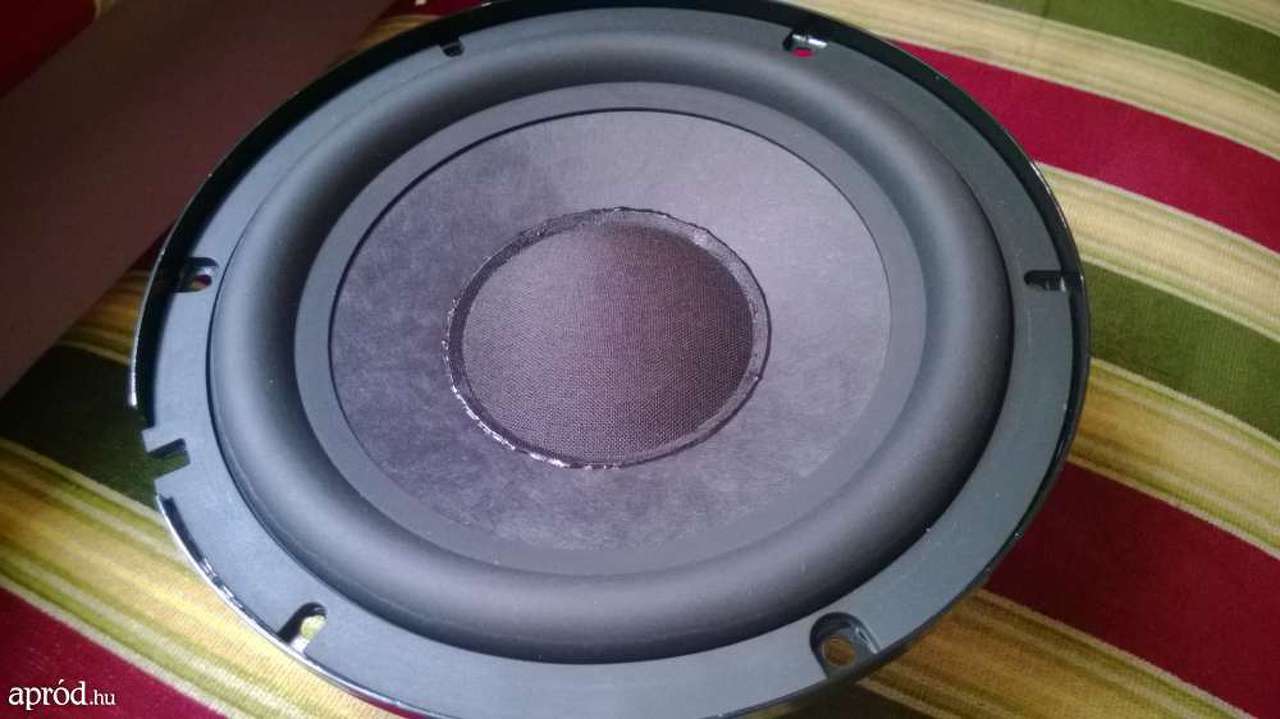

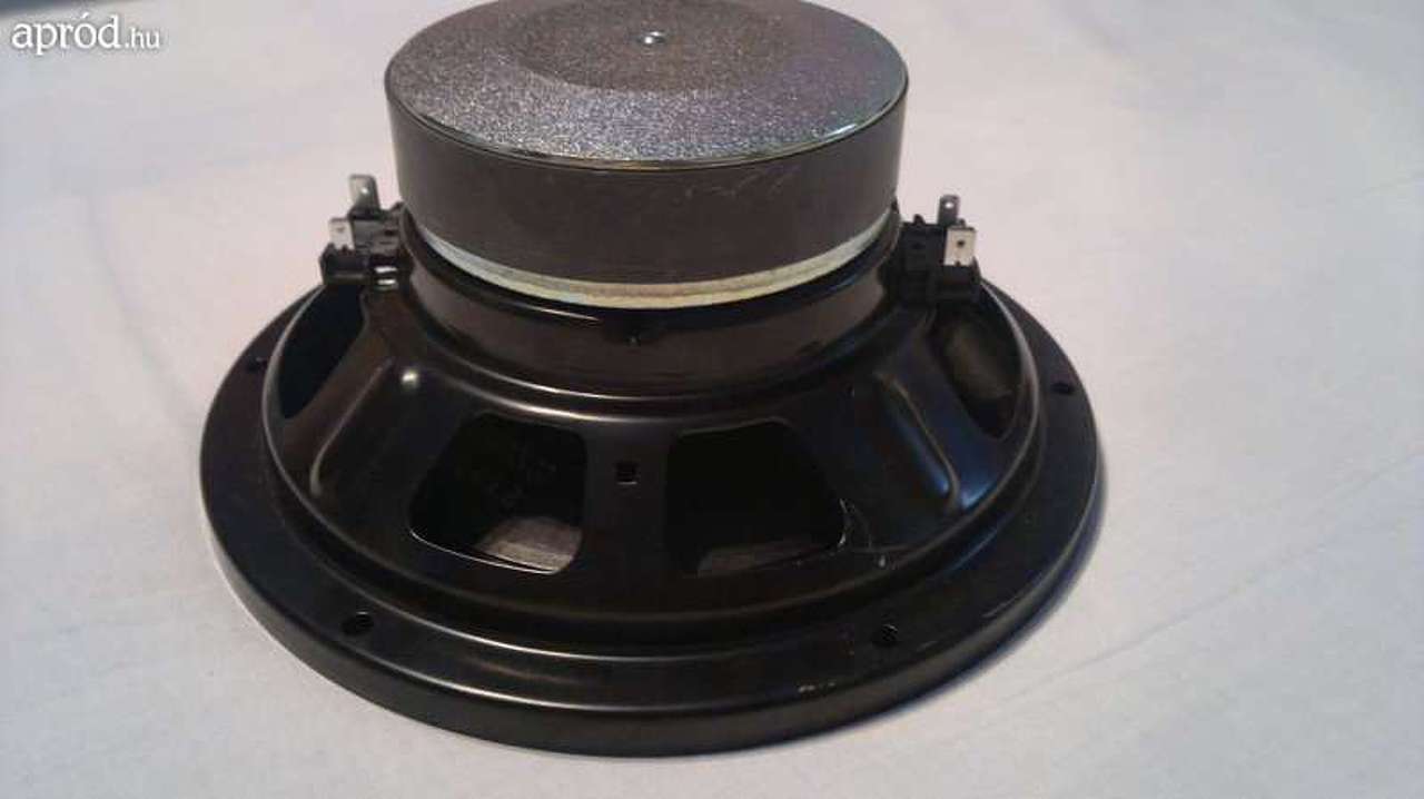

(#) Benji94 hozzászólása Máj 26, 2015 /
A képen látható mélyhangszóróhoz szeretnék Bass-reflex rendszerű dobozt építeni.
Meglévő információim róla:
Fs = 35.61 Hz
Re = 3.00 ohms[dc]
Le = 493.37 uH
L2 = 1291.23 uH
R2 = 25.18 ohms
Qt = 0.57
Qes = 0.60
Qms = 12.86
Mms = 53.55 grams
Rms = 0.931651 kg/s
Cms = 0.000373 m/N
Vas = 25.14 liters
Sd= 219.04 cm^2
Bl = 7.748796 Tm
ETA = 0.18 %
Lp(2.83V/1m) = 88.97 dB
Átmérője 20 cm, egyébként duplatekercses (2x2 ohm, amelyet sorba kötve akarok majd használni), és 3 utas rendszer mély hangjait szeretném majd rájuk bízni ( van belőle több is ) .
A doboz külső fizikai méretének felső korlátjai:
Magasság: 63 cm
Szélesség: 35 cm
Mélység: 31 cm passzol a polchoz, de szükség esetén ez lehet nagyobb ( max. olyan 35 cm-ig )
Van egy pár ilyen reflexcsövem:
http://www.monacor.hu/product/show/79/BR-70TR
Tervezett erősítő a rendszerhez:
Yamaha A-1000 vagy AX-700 vagy valami hasonló kategóriájú.
A dobozt nem akarom túlságosan mélyre hangolni, 45 Hz -3 dB-es pont elegendő szerintem, de elfogadok más javaslatot is.
A reflexcsövet a doboz elejére szeretném rakni.
Zenei ízlésem: könnyű zene, pop, hip-hop, RnB, rap, többnyire elektronikus basszusokkal és valódi hangszerek hangja ritkán fordulnak elő.
UniBox-szal próbálkoztam, talán én írtam be valamit rosszul, de számomra irreálisnak tűnő adatokat dobott ki ( 98 liter reflex doboztérfogat, 20Hz f3 pont).
A hangváltós ötleted megjátszom holnap.
Csillapítónak milyen anyagot javasolsz kocsiajtóba? Az öntapadó szivacsszalag járható út lehet? Bár csak 2-3mm vastag, de tudom duplán tenni. Jelenleg egy speciális, ajtóba való öntapadós bitumenlap van a hsz-k mögött a karosszéria-lemezre ragasztva, ami tudtommal hő miatt és vibrációelnyelés okán kell oda. Adták a hsz-k mellé, odatettem ahova javasolták a boltban.
Apropó bolt, ma rákérdezem náluk, nekik mi a véleményük, és azt mondták, hogy 80Hz-től fölfelé kell a felüláteresztő szűrőt állítani a mélyközép+magas csatornáin, alatta a mélyláda a felelős.
Bár ettől még az alapproblémám, hogy hallhatóan gyengült a középtartomány, nem fog változni. Vagy tévedek? Bennem az van most, hogy ha az ajtóban jobb minőségben szól egy tartomány, akkor szóljon onnan. Mellesleg teszteltem azt is, hogy feljebb vágtam meg a hangot, 80-100Hz körül, és ez sem befolyásolta a hallható középtartomány amplitudóját.
Spéci hangszórókábelekkel kötöttem be minden hsz-t, 2*2,5-vel. Ez rendben van így, ugye?
Nem tudom, mikor jutok el oda, hogy ismét kibontom az ajtót, ezért mivel találtam egy nagyon hasonló house-fabrick kiemelőkeretet egy ugyanolyan Corollán a guglival, ezért belinkelem azt. Ami különbség van ez és az enyémközött az az, hogy az enyémen szivaccsal ki van bélelve a hsz felfogatógyűrűjétől az ajtólemezig az űr, de a keresztmetszet sehol sem szűkül be a hsz-é alá. A gyűrűt kívülről is körbetekertem szivacsszalaggal, maga a kiemelő keret masszívabb mind anyagban mind felfogatásban. Beton fíling.
Használható infó ez így, vagy mindenképp kéne a kép a sajátomról? Tudom, az lenne az igazi.
Létezik valamilyen freeware progi, amivel tesztelni tudnék?

(#) P_Laszlo válasza Benji94 hozzászólására (») Máj 27, 2015 /
Ez inkább kis méretű mélysugárzóhoz jó (mélyáda, szub) mint háromutashoz. A középtartományával is gondok vannak.
Ha falkölzelbe, vagy polcra kerül, szerintem jó a zárt doboz, körülbelül 30 liter.
(#) P_Laszlo válasza elevenn hozzászólására (») Máj 27, 2015 /
A csillapítóanyag, valami szálas, műanyag, poliészter, vatelin, ipari vatta, esetleg vastag szivacs, hab, közvetlenül a hangszóró mögé, köré, akár bele a kiemelőkeretbe is, úgy, hogy a membránmozgást ne akadályozza.
A mélyeket le lehet vágni, 80, de főleg 50Hz alatt annyira nem szól már hangosan, inkább csak a membrán mozog, arra meg semmi szükség.
A 2,5mm^2 már biztosan jó.
Milyen programra gondolsz?
A középtartomány csak relatíve gyengülhet, inkább a mélyek hangnyomása magasabb. Bár attól függ, hogy néz ki az az ajtópanel, lehet, hogy hat rá, esetleg irányítotabbá teszi a sugárzást, nem tudom így megmondani, nem is láttam.
