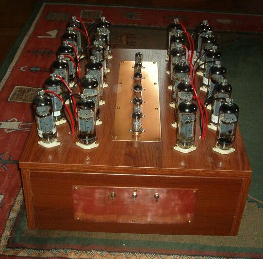

Nemrég "járt nálam" egy másik csövesféleség is, csatornánként 9 lámpással (a típusa gondosan letörölve, de azért lehetett sejteni, hogy kik is Ők . Ebből 6db dolgozott a PP végfokban, és mindöszesen 4!W-ot produkált. Ez már elegendő hangerőt produkált (tehát nem vagyok Wattőrült), de a hangjával nem voltam elégedett. Az SE EL84 nem szólt ekkorát, de az összkép mégis jobb volt.

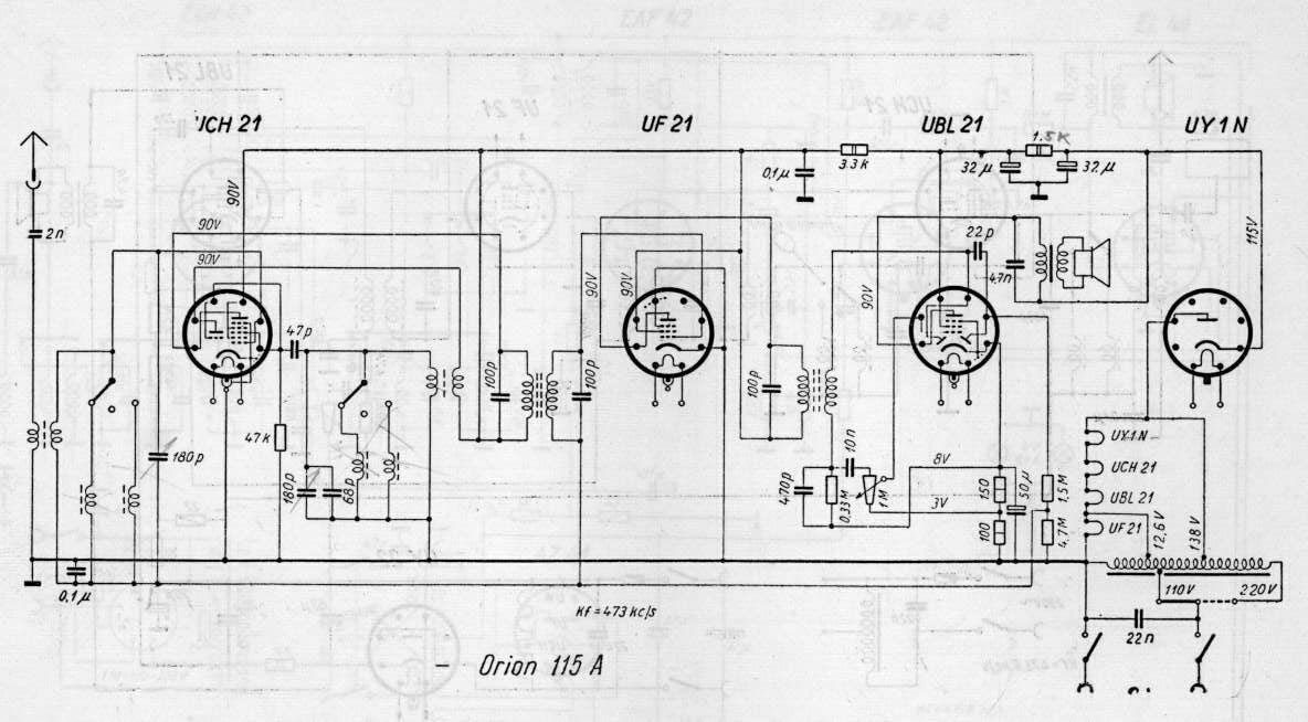

(#) Tom025 válasza Imi65 hozzászólására (») Feb 11, 2008
Na mértem és szkópoltam kicsit. Az anódáram a katódellenálláson eső feszből számolva 57mA. Talán még belefér. Az anódfesz a trafó után 206V, a műszer túlélte, sajnos csak most írás előtt akadt meg a szemem az intelmeden. 1000V-os állásban mértem, miért nyírhatná amúgy ki a műszert?
A szkópos történet érdekesebb. 1kHz-en a gépem maximális kimenő jele mellett egy 8V PP szinuszjelet mértem a hangszórón, tökéletes minőséggel, szimmetriával. Lejjebb mentem 500Hz-re, itt kezdődtek a bajok. Maximális bemenő jelnél "felfelé" 6V, torzítatlan félhullám van, "lefelé" viszont nem megy 4V-nál tovább, az alsó rész torzul. Ha csak a torzítási határig nézzük, az is bőven túl van az effektív teljesítményt nézve 4,8W-on. (Elképzelhető ez, vagy ennyire nincs kalibrálva a szkópom? P = Ueff2/R = (8V/gyök2) / 4ohm = 8W ??? ) Az 1kHz-et (és 500Hz-ez) hangszórón mértem, mert 4 ohmos ellenállás nem volt kéznél, de annyira nem volt vészes.
Ezekből az adatokból az szűrödik le, hogy nem elég nekem ez a teljesítmény. Viszont miért féloldalasan kezd torzítani, ha a másik irányba még bírná? Talán a munkapontot kellene odébb vinni - hogy merre, kérdéses...
(#) Imi65 válasza Tom025 hozzászólására (») Feb 11, 2008
Szija!
Nyilvánvalóan nem a 206V-al van baj, ez Neked is egyértelmű. A mérőzsinór nem árnyékolt, és közel került valami bemenethez. Mikor meghallottam a kimenő nyüszítését (én Ohmos ellenállást tettem rá
),azonnal lekaptam a műszert (DC 1000V), de az elhalálozott az anódon fellépő sokszáz voltos gerjedéstől. Hát ezért szóltam. Meg - ha belegondolsz tkp felesleges is a mérés, mert az a 30-60mA nem sok feszt ejt rajta, max. 10-15V-ot. Ha nincs anódfesz, annak meg úgyis látható jelei vannak
500Hz-nél még nem kéne a ketyerének torzítani, mert régen nem 1k, hanem a 400Hz volt a sávközép.
A feszültségszámításokkal vigyázzunk. A hálózati feszültség 230V. Csúcsértéke 325V, de 650V PP. Tehát a Te 8V PP-nek vedd a felét, az 4V csúcs, és azt oszd 1,4142-vel. Az 2,83V, 4 Ohmon ez majdnem pontosan 2! W.
Az a baj ezzel a csővel, hogy a benne lévő demodulátordiódák okán ennek a katódját gyári rádióknál minden esetben földelték. Ezért a trafó közepe felé mindig betettek egy megosztott ellenállást. Ez a testnél negatívabb pont volt, amit hidegítettek. A legnegatívabb pontra kötötték a végcső rácslevezető ellenállását. Ennek összértéke jellemzően ÷ 100 Ohm.
De ennél egy kissé nyilvánvalóan nagyobb kell, mert ezen az összes cső árama átfolyt. A Magyari katalógus 150 Ohmot ír. Ez kb. megegyezik az EL84-es katódellenállásával.
A torzítás pedig az Ia-Ur1 görbéből következik. De az ennyire nem frekvenciafüggő.Egyébként 206V elég kevés ezeknek a csöveknek. A segédrácsfeszültséget is megmérhetnéd, mert eléggé nyitva van ez a lámpás. Az is lehet, hogy kifullad felfelé. Ezt a katódon láthatod szkóppal (ha nincs rajta katódelkó.)
Köszi a segítséget. Anódfeszt akkor többet nem mérünk, az úgyis rendben van, az adatlap is 200V-ot ír.
Szerintem sem frekvenciafüggő a torzítás, csak a csodajó hangkártyám nagyobb maximum kimenő jellel bír 500Hz-en, mint 1kHz-en, és 1kHz-en még nem esett bele a torzítási részbe. (Szerintem egyértelmű ez az előző írásomból, 8V PP-ig minden szép és jó, csak efölött vágja a jel alját, (vagy tetejét, csak a kimenőtrafóm fázist fordított a szkópnak). Holnap kipróbálom a hifimmel, az nagyobb kimenő jelre is képes.
A feszültségeket nagyon jó hogy leírtad, első ránézésre azt mondtam, nem igaz hogy a hálózatból 650V-ot is ki lehetne nyerni, de aztán belegondolva, tényleg. Akkor nem a kevés teljesítmény a baj. Ez jó hír.
A demodulátordiódás írásodat nem teljesen értem. Elővettem a csődonor rádió kapcsolási rajzát (csatolom), és a végcső katódja nincs földelve, a többit meg nem tudom elképzelni, mert nem láttam még sok régi rádió rajzot. Ha van egy amin ezt meg tudod mutatni, örülnék neki.
Kipróbálom egy kábelekkel bekötött EL84-gyel is akkor, hogy tényleg a diódák okozzák-e a bajt, bár a fűtést nem lesz egyszerű megoldani. A jelenlegi katódellenállásom amúgy 270ohm, ezzel is picit túllépem a max. anódáramot, kisebbet nem akartam berakni.
A 206V kevés lenne? Miért? Az adatlap max. anódfeszre 200V-ot ír.. A segédrácsfeszt megmérem akkor holnap. 100ohm-on keresztül jön az anódfeszből, valószínű magas lehet. Katódelkó van, de a mérés kedvéért kiszedem. Viszont mit kellene lássak, ez a kifulladás nem tudom mit jelent.
Elnézést a hiányosságokért, első csövesem ez, remélem megbocsájtható..
