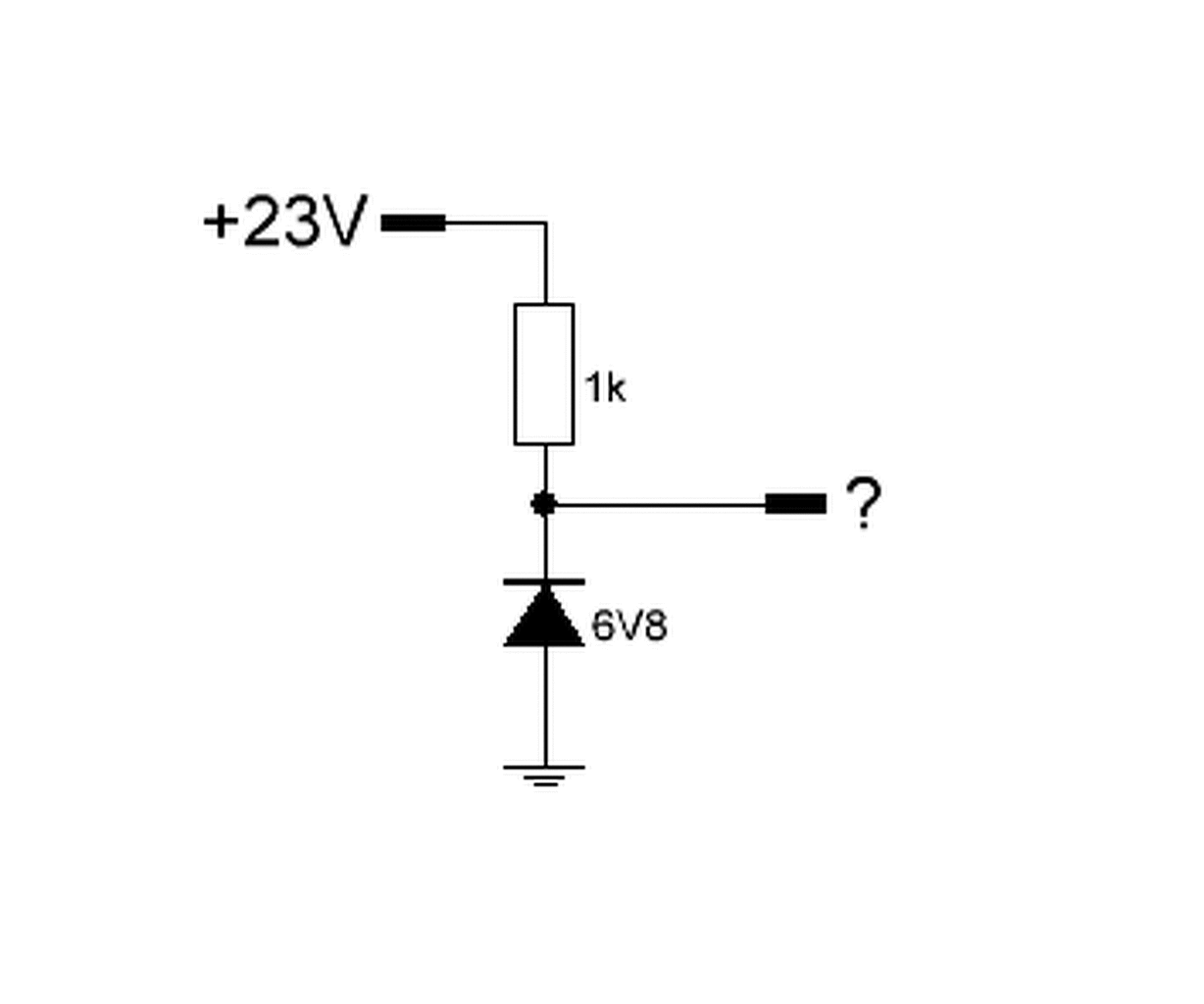

R3 egyik felén mérek 11V-ot, másikon pedig 0.22-t vagy hasonlót. Az jó?
(#) steelbird válasza Allen Collins hozzászólására (») Jún 5, 2015 /
Ha a 0,22 a C5 -ön van, akkor csak abban az esetben jó, ha nem kapja meg az AC -t és emiatt T1 söntöli a C5 -öt.
Tettem fel egy teszt rajzot, ellenőrizd le úgy a zénert.
Utána, ha jó, jöhet egy nyákterv feszültség adatokkal.

(#) Allen Collins válasza steelbird hozzászólására (») Jún 5, 2015 /
Nincs itthon 1K ellenállásom, azt akartad, hogy a zenert vegyem ki és kössem simán egy ellenálláson át 23V-ra, és mérjem úgy ki?
Igen, ott a rajz. Jó 1k körüli bármilyen, nem kell pontosan annyi.
Túrjál valamiből. Nincs semmi lomod, amiből bontható?
Holnap folyt. köv., mennem kell.
Oké, bontottam 0.28v
Rendben, köszi. jó8

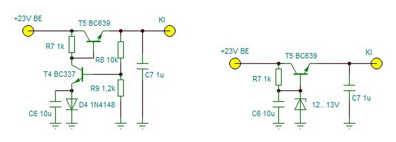

(#) steelbird válasza Allen Collins hozzászólására (») Jún 6, 2015 /
Azért kapcsol le, mert leesik a feszültség 7V -ra, mikor a relé meghúz. Gondolom, tettél sorba a tápfesszel egy ellenállást, hogy 12V legyen. Csak ez így nem működik, mert változik a terhelő áram, attól függően, hogy a relé kap-e áramot, vagy sem.
Itt van két táp rajz próbára, légszereléssel (lábakat egymáshoz forrasztva) összerakhatók. A kondik lehagyhatók, amíg kipróbálod.
A jobb oldali az egyszerűbb, de ahhoz kell egy 12..13V körüli zéner dióda. Vagy kettő kisebb feszültségű, a zénerek sorba köthetők és nem fontos azonos feszültségűeknek lenniük, tehát pl. 6,8 + 5,6 is jó, vagy pl. 8,2 + 4,3, stb...
A bal oldalihoz meg lomokból kibonthatók az alkatrészek.
A T5 helyére jók még: BC635, BC637, BD135, BD137, BD139...
A forrasztási technikád még nem az igazi, úgy látom. Felégetted a fóliákat több helyen is. Nem kell olyan sokáig melegíteni egy pontot. Sőt, megkockáztatom, hogy túlhevíted az alkatrészeket, azért mentek tökre.
A nyáktrafód nem nagyon terhelhető sajnos... Ezen még pluszban ront az, hogy egyutas egyenirányítást használsz és kis pufferelkót. Mindenképpen 12V körül meg kell fogni a tápot, de nem soros ellenállással, vagy ahogy te csináltad.

(#) Allen Collins válasza steelbird hozzászólására (») Jún 6, 2015 /
Igen. A bajom az a forrasztásnál, hogy nem akartam forrasztó krémet (ts570-t) használni, mert az eléggé gyilkos tud lenni. Meg sajnos nem szabályozható a pákám. Nyáktrafóból van még egy másik, az 4,5VA-t tud, majd átcserélem arra. Köszi a rajzokat, holnap megépítem, most mennem kell. Köszönöm a segítséget!
