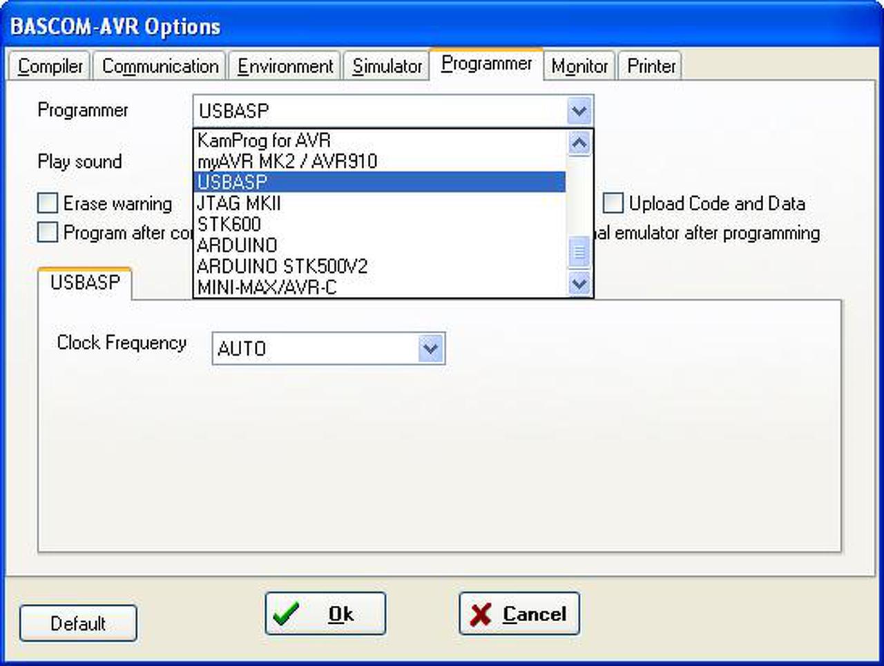

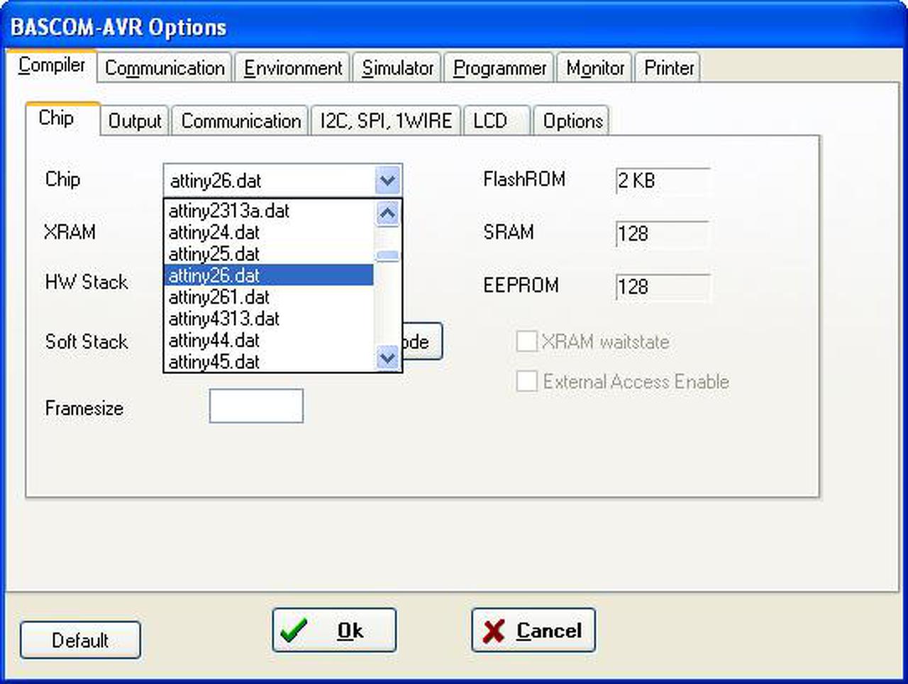

Sziasztok! A segítségeteket szeretném kérni. Vettem a múlt héten egy Usbasp V2.0-t itt az apróban. Letöltöttem az extreme burner programot, és szeretnék egy Attiny26L típusú picet beégetni. Egyelőre 5V-ot adtam neki, de ez mindegy..
A Chip fülnél nem találtok Attiny26-ot, csak 13, 24, 44, 84, meg 2313 van. Mit tegyek? Nem támogatja az égetőm? Találtam frissített frimware-t, ha rövidre zárom a self programming jumpert, akkor egyszerűen betöltöm a programba a hexet, és beégetem? Ez bár USBasp, de nem úgy néz ki, mint az enyém, viszont ebben is Atmega8A van, csak az enyém egy kínai klón, de nagy baj gondolom nem lehet..
(#) csabeszq válasza mark.budai hozzászólására (») Jún 8, 2015 /
Az Avr8 burn-o-mat elvileg támogatja az Attiny26-ot.
De avrdude parancssorból is programozhatsz, ha nem megy másképp.

(#) pont válasza mark.budai hozzászólására (») Jún 8, 2015 /
A Bascom ingyenes program, támogatja attiny26-ot is és az USBASP-ot is, és tud csak hex. is égetni.
(#) mark.budai válasza pont hozzászólására (») Jún 8, 2015 /
Köszönöm, és a többieknek is.
Igen, az avrdude-tól a parancssoros programozás riasztott el, de kipróbálom a Bascom-ot, ez most elég szimpatikus.
(#) freechat válasza mark.budai hozzászólására (») Jún 8, 2015 / 1
A Bascom működni fog én is azt használtam a 26-osoknál.
