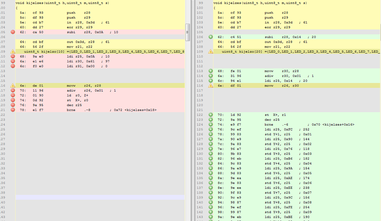

A 90. sorban miért foglaltál 20-as tömböt a 10 helyett ?
Ha nem állítod be a PORT-okat kimenetnek, akkor csak a felhúzó ellenállásokon fog folyni áram, esetleg a 150ohmod 150kohm. Mérd meg!
A programot nem én írtam, letöltöttem.

Az említett sort te írtad át,mert az eredetiben nem ez van. Notepad++/Compare

Egész más kódot kapsz a kijelzés függvénynél a tömb eltérés miatt. 109. sor !
Ez 1 értelmű! Ha megváltoztatod a programot más lesz a kód.
Különben tényleg felesleges lefoglalni 20Bytet ha csak 10Byte kel. De ez még nem zavarja a működést, feltéve, hogy van elég memória.
