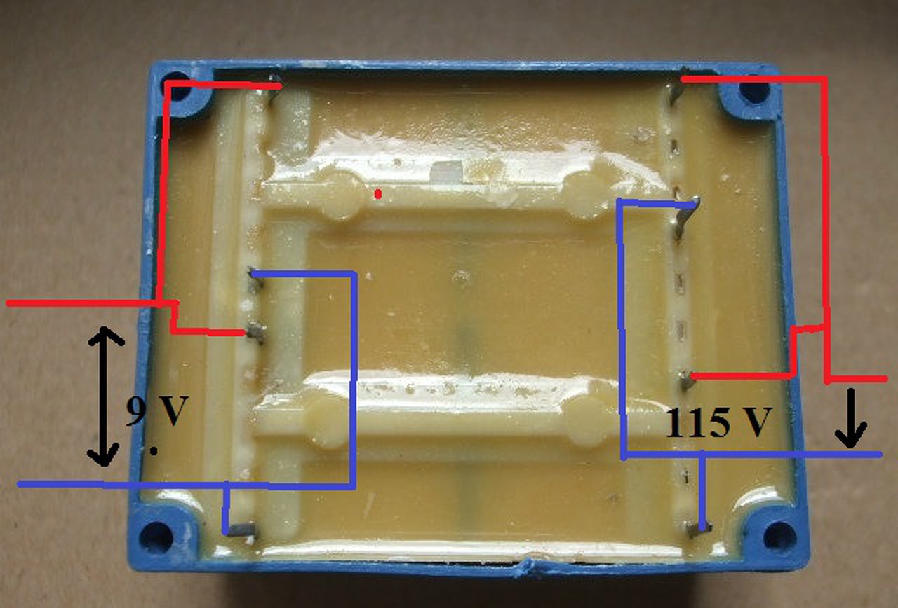

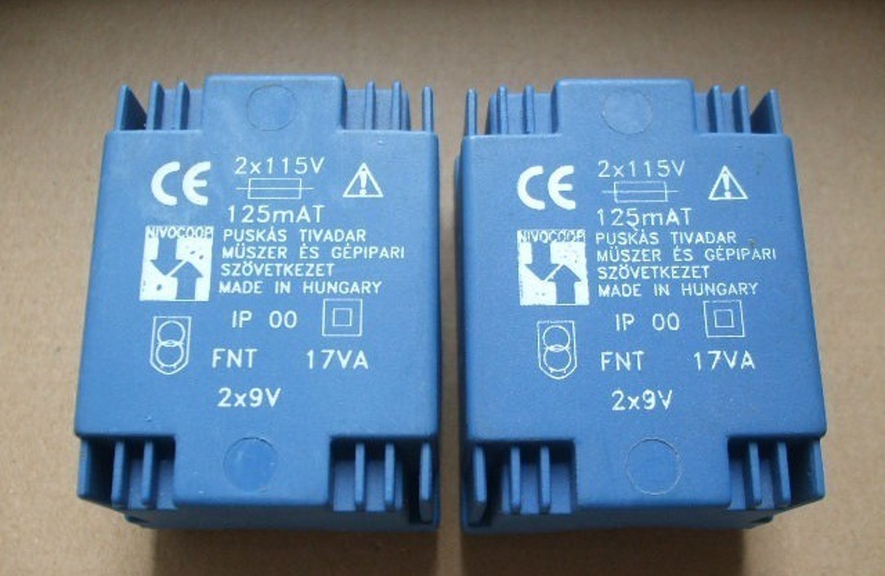

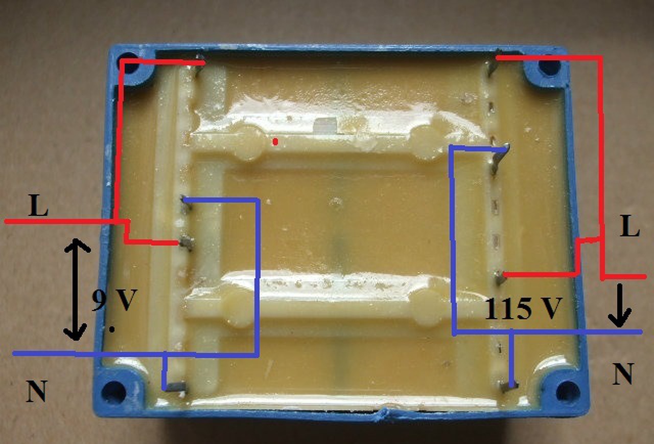

Annyi kérdésem lenne még, hogy ha én pontosabban egy 230/115V transzformátort szeretnék, akkor két darab a képen látható trafóval megoldható-e. Ha jól emlékszem a 2x115V-osakat lehet 'közösíteni' egy 230V-osra, a másik primerből pedig csak egy 115V-osat használnék.
(#) granpa válasza HuRussel hozzászólására (») Márc 18, 2015 / 1
Ezek általában úgy vannak kialakítva, hogy a 115V-os tekercsek párhuzamosíthatók (külön vannak kivezetve). Így 115V-on a teljes teljesítményt kiveheted.
(#) HuRussel válasza granpa hozzászólására (») Márc 18, 2015 /
Ohh értem. Ezek szerint, ha a rajzaimon lévő módon kötöm őket össze (9V a 9V-tal), akkor így működőképes lesz a dolog? (nem tudom melyik a primer és a szekunder, lehet pont fordítva rajzoltam fel, de majd kimérem valahogyan a kivitelezésnél)
Köszönöm a segítséget!

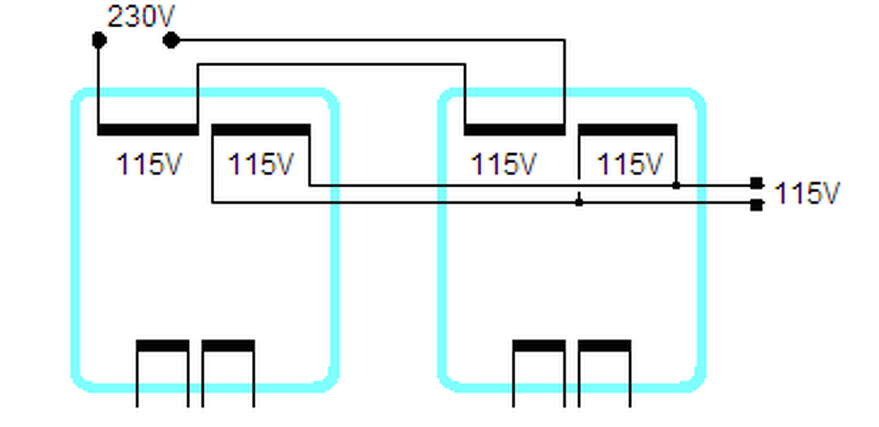

(#) Hp41C válasza HuRussel hozzászólására (») Márc 18, 2015 /
Ez a két kapcsolás (ábra) lényegében ugyan az.
Ha 230V -os tekercset szeretnél, az elmenő vezetékeket a két 115V -os szélső kivezetésre kösd, a középső kettőt kösd össze.
(#) ferci válasza HuRussel hozzászólására (») Márc 18, 2015 /
Próbáld meg ezt a variációt. Azt nem tudom, mit akarsz vele elérni, fele teljesítményre jó csak, viszont az lenne, amit szeretnél jó bekötéssel.
Ha a 9 voltos részek nem kellenek, azokkal is tudsz + / - kicsit módosítani a szekunderben.
A csatolt rajzodon a 230 nem jó, párhuzamba kötötted a 2 x 115-öt.
A hozzászólás módosítva: Márc 18, 2015

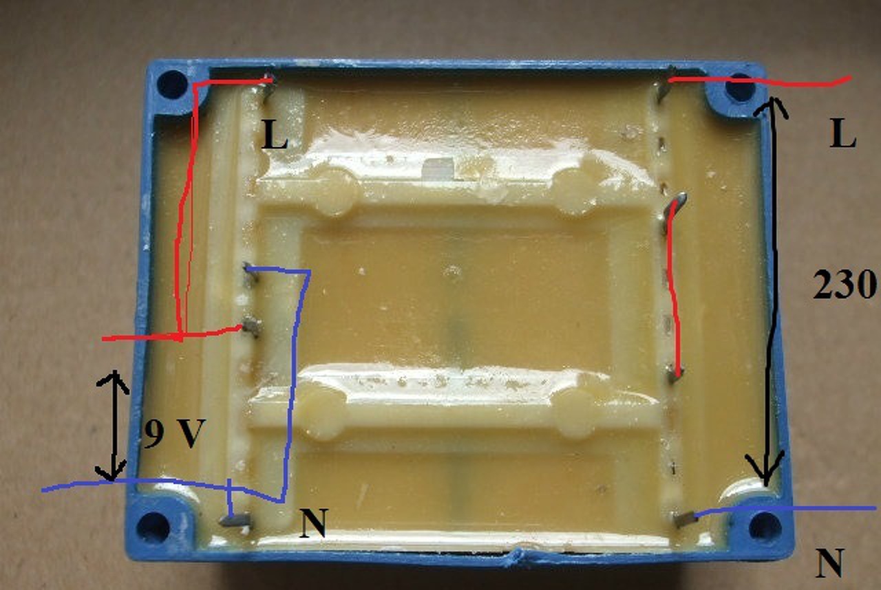

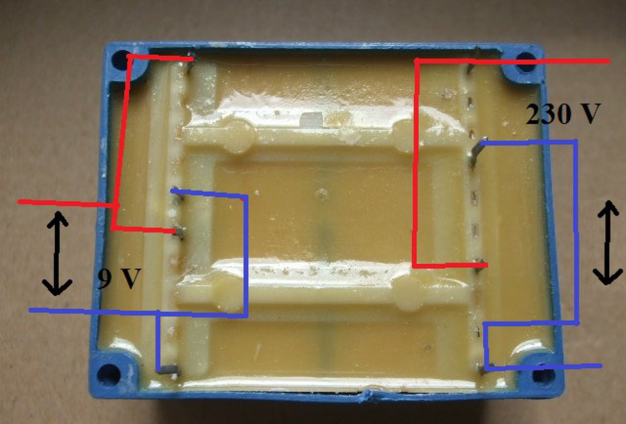

(#) HuRussel válasza Hp41C hozzászólására (») Márc 18, 2015 /
Olyan kapcsoláshoz kell a leválasztó, ahol maximum 115V-ra van szükség és ez az egyik legköltséghatékonyabb módja, hogy biztonságos legyen, és működjön is.
Így már helyes a bekötés módja? Előre köszi!
Helyes...
