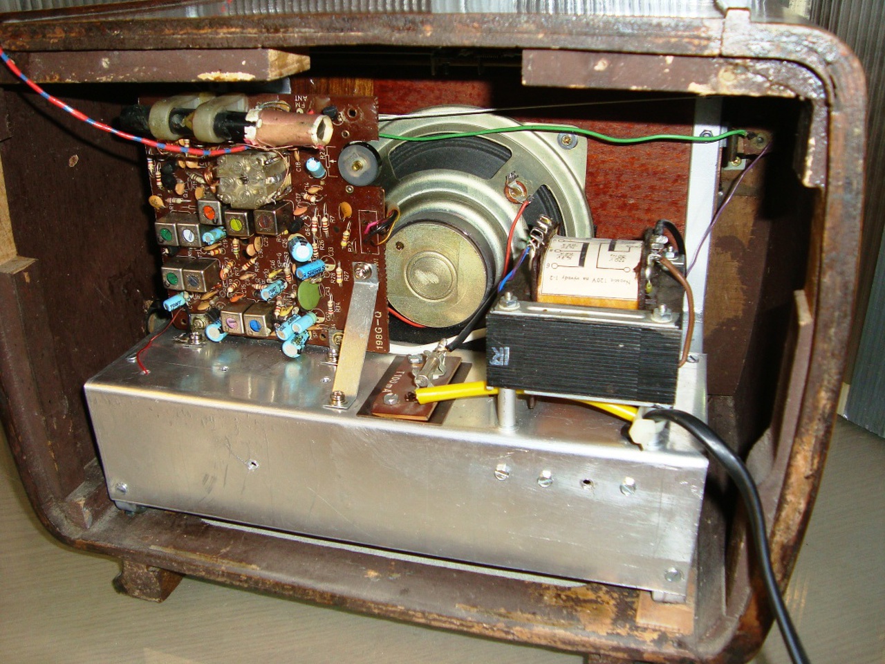

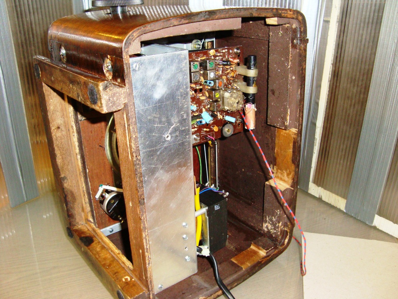

A rádióról annyit, nem az a baj, hogy a régi dobozban új rádió van, hanem a kivitelezés. Az oldalán luk, a skála helyén rongy, méghozzá másmilyen mint a hangszóró előtt (legalább mindkettőt cserélte volna) de hagyhatta volna a skálát is, vagy valami nyomtatott utánzatot, a gombok valami műszerről valók, az alján meg az a "fejegység". Belül is a teljes igénytelenség, szedett-vedett cuccok, trafó 1 csavarral ferdén odafogva, panel a levegőben stb. Szóval mint ha vasvillával hányták volna össze az egészet. Nem adnám a nevem hozzá.
Én is csináltam már a nejemnek urh-s konyharádiót egy 222-es dobozában, de a kinézete eredeti.

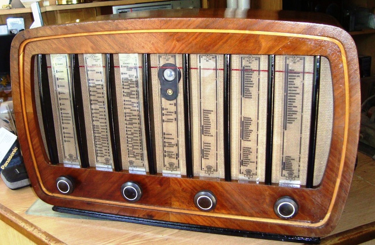

Ha már a skáláknál tartunk, itt a 822-es az új fóliára nyomtatott skálákkal. Sajnos az élvilágítás nem működik vele, és fehér helyett feketék a betűk. Amíg nem lesz eredeti, addig ez marad.

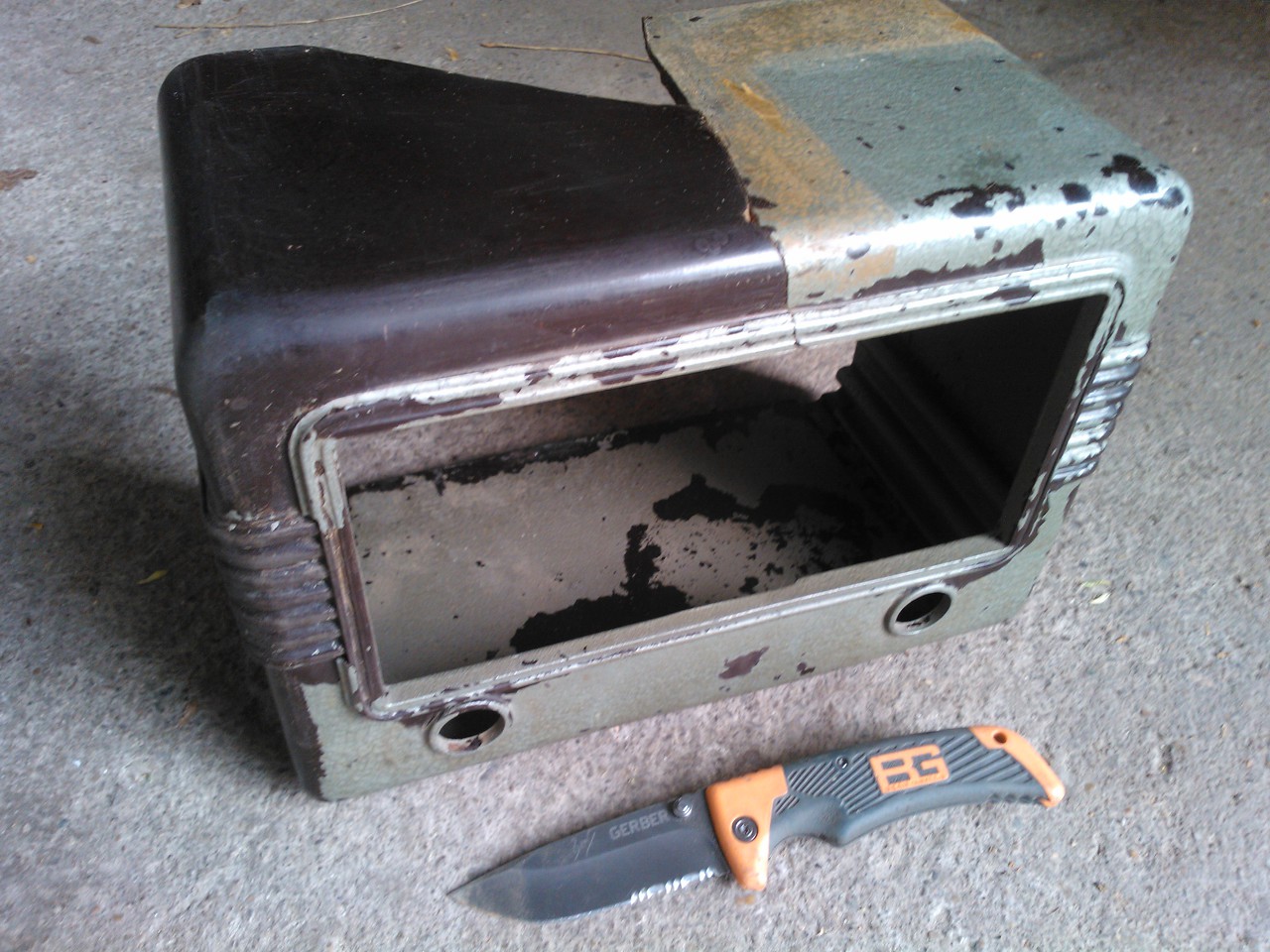

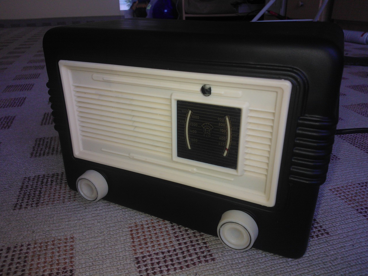

Nemrég megmagyarázhatatlan okból kifolyólag vettem egy ramaty állapotban lévő ORION R 926-os masinát. Mindig is érdekeltek a régi rádiók de a megvételükre és helyrepofozásukra eddig nem vitt rá a lélek...eddig. Így ez a kis bakelit kávás kis rádió lett az első a sorban.Amilyen rossz állapotban volt a doboza, annyira ép volt belül, így a felújítás nagyrészt csak a kávára korlátozódott. Az eredeti festést el kellett távolítani, erre a lekaparás tűnt a leghatékonyabbnak. Ezután a még szerencsére meglévő letört darab visszaragasztása és a festés következett. Az előlapon néhány lamella törött de ezekkel sajnos nem tudtam sokat kezdeni. A gomboknak nem kellett több egy alapos mosásnál. Munka mellett így is több mint egy hónapot bíbelődtem vele, és bár nem tökéletes így is nagyon megérte a ráfordított munkát és ídőt.

A pontos üvegméret mekkora a 882-nél?
(#) Janó bácsi válasza color hozzászólására (») Máj 25, 2015 /
A teljes üveg méret 240X35mm a felitat 205 hosszú (magas). Ha kinyomtatod egy papírra amit küldtem az a pontos méret.

Igazad van Janó bácsi. Átlapoztam a v.t.r képeket,tényleg elég csúnya munka. Főleg a három poti,meg a kettőpontegy hangszóró...de valakinek biztosan bejön ez .
(#) zolika60 válasza BarnaPili hozzászólására (») Máj 25, 2015 /
Csak kár azért a Telefunken készülékért.
(#) kisgeri válasza zolika60 hozzászólására (») Máj 25, 2015 /

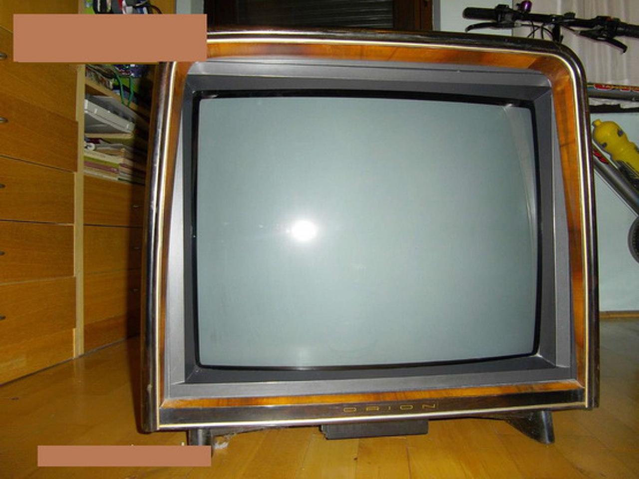

Ez az átépítési jelenség TV készülékeknél is létezik, pár példa amit a netről szedtem: a Herczeg István féle Tisza nagyon jól sikerült, a Munkácsy szerintem határeset, a Dunáknál meg pont a lényeg veszett el teljesen, a képernyőmaszk, és a gömbölyű, vagy annak tűnő képcső.
(#) zolika60 válasza kisgeri hozzászólására (») Máj 26, 2015 /
Azért a színvonal nem mindegy. Persze mindenkinek a maga szintje szerint jó vagy rossz egy készülék. A Telefunkennel nem is az átépítés ténye annyira a baj, mint a gagyi kivitelezés módja.
