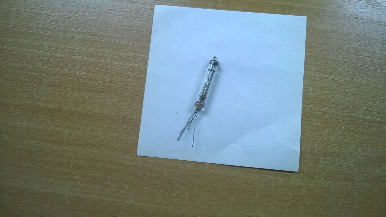

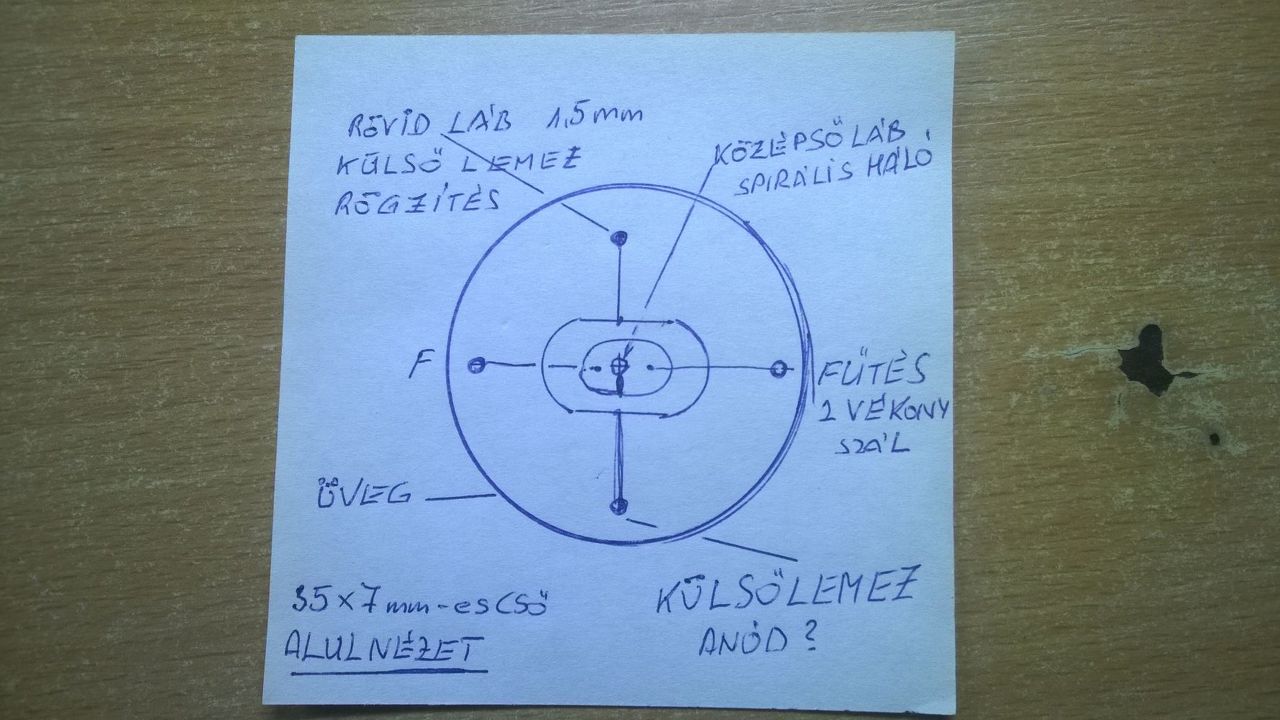

Eltelt 2 hét, megint itt a kérdés. Hátha valaki megleli a választ.
A tranyó - nagy valószínűséggel - NDK gyártmány, ilyenekkel volt tele a Robotron könyvelőgép...
Csak kíváncsiságból: fellelhető az adatlapja? A kis cső furcsa, mert ilyen lábkiosztással nem találtam csövet. Kinéztem a szemem, a Frank's-ben, és a Vademecumban is.
