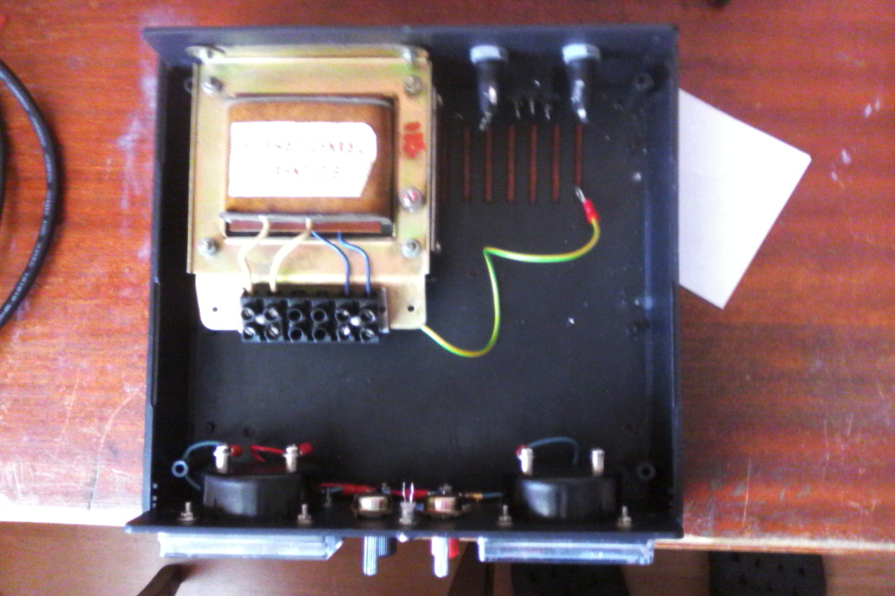

Tudom, hogy jobb a hőleadása, De több hely kell neki, és a táp dobozában alig lesz. A TO3-nak nem fér el a hűtőbordája.
Nagyobb dobozt célszerű választani, ha az áramkör nagyobbat kíván.
Eredetileg egy másik tápot terveztem megépíteni, (fentebb van róla kép) de az egy rakás kaki volt. Ezért választottam ezt a változatot. Ahhoz pont jó volt a doboz Ez a változat pedig épphogy elfér benne.

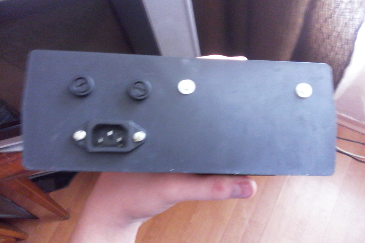

Megoldható lenne, csak eléggé macerás, mert minden a hátlaphoz van csavarozva. (EI lemezez trafó, hálózati csatlakozó aljzata, biztosítékfoglalatok.) És elég kevés hely lenne. (rakok fel képet is ha akarod).
Ha muszáj, én kitenném távtartókkal a dobozon kívülre (felül/oldalt), és szép vastag dróttal kivezetném a tranyókat. Akkor lenne a legjobb a hűtés (mivel ventinek sincs hely ezek szerint).

Akkor valószínűleg kívülre teszem!
Köszi a válaszokat!
Itt van pár kèp is:
Szabad mindkét oldal, de bőven elfér csak a jobb oldalon is. Jó vastag dróttal kell kivezetni.
A hátulján pont elfér 2 hűtőborda! Amin 2-2 hely van a tranyóknak. (TO3)
