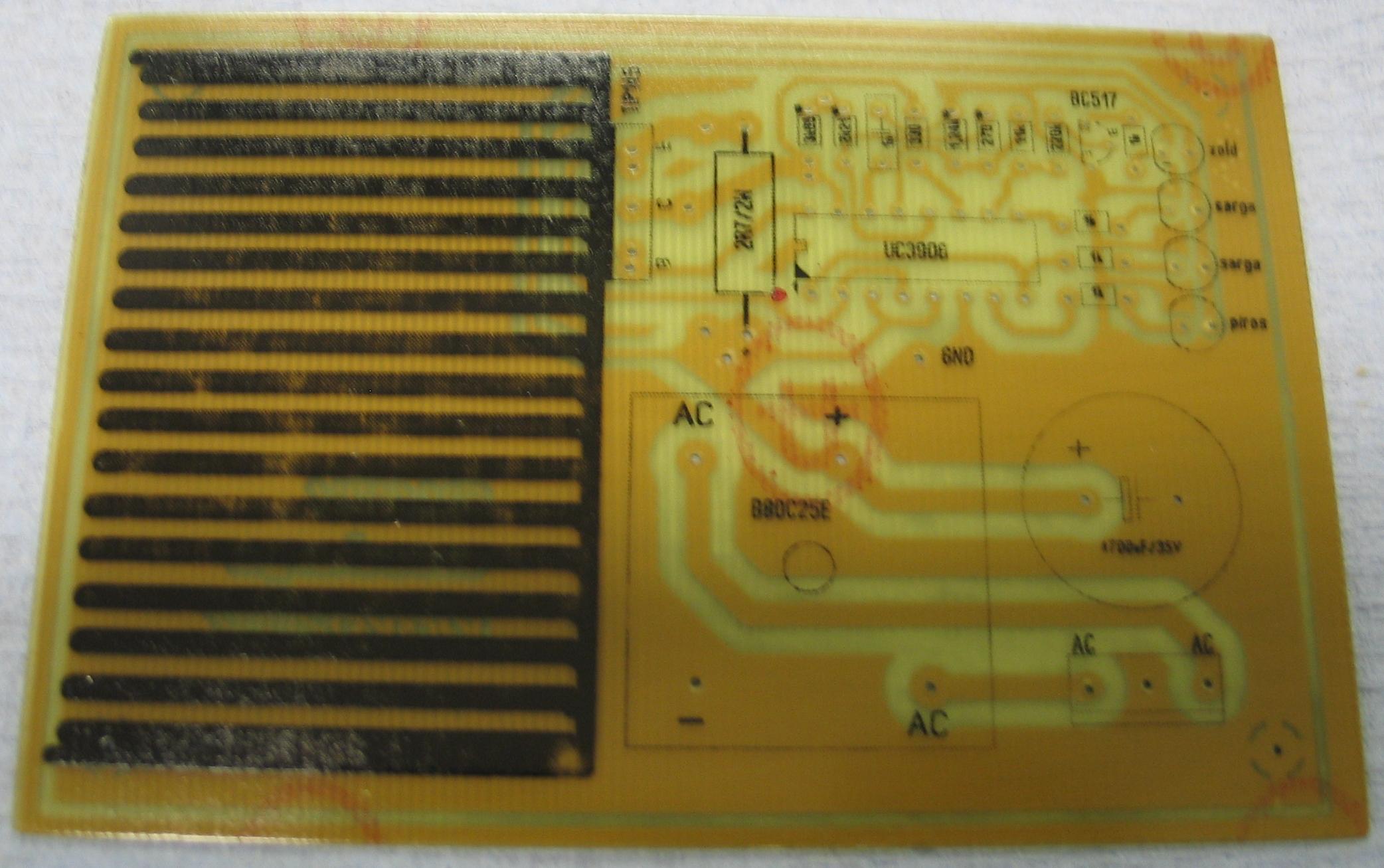

Én egy epson photo r200-al nyomtatok, tintasugaras fóliára (előtte ráragasztom a pont akkora darabot egy papírlapra amekkora kell) természetesen a legjobb(fotó) opciót és az inkjet fóliát választva.
Az eredményt mellékelem, a nyák némi maradék, ezért nem tökéletesen egyenes, ettől tekintsetek el, és ajánlom figyelmetekbe a nyákon található webcím .-jait, plusz a vebcím szövegét(csak hogy érezzétek mi az a vonalvastagság ami simán megy) Ezt ha vasalással bárki megcsinálja, akkor nagyon ügyes, és várom a hasonló képét, mert csak a szememnek hiszek.
Ja és a méretekről annyit, hogy a webcímes nyák 50*45mm.
(#) PCB válasza gulasoft hozzászólására (») Feb 15, 2008 /
Szia !
Ebben a vonalvastagságban semmi extra nincs.
Nincs különbség a végeredményben vasalás és a foto eljárás közt, legfeljebb az, hogy valaki tudja, és valaki nem tudja szépen elkészíteni.
Szia !
„és várom a hasonló képét, mert csak a szememnek hiszek.”
Mindent a szemnek. Panel mérete ugyan pár centivel kicsit nagyobb, de az írás lehet pár centivel kicsit kisebb
(#) Fery válasza gulasoft hozzászólására (») Feb 15, 2008 /
Ahogy parancsolod Uram....

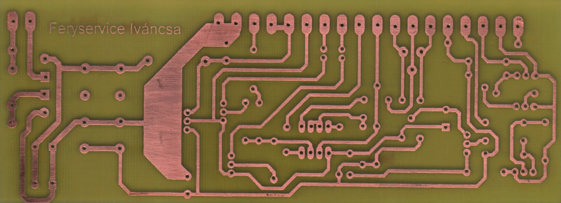

Nem a legszebb, de fotózd le ugyanígy, mindkét oldalát
Vasalással DIP-tok két lába között egy szál szépen átmegy, kell ennél több otthonra?
(#) vicsys válasza gulasoft hozzászólására (») Feb 15, 2008 /
Sztem ez sem lett randa...
Kobold!
Szép lett! Jó érzés viszontlátni a tervem.
(#) kobold válasza vicsys hozzászólására (») Feb 15, 2008 /
Uli-nak készült, mert (remélem, akkor még) nem ment neki a vasalás. Neki is tetszett, de ha még az alkotónak is, akkor már nekem is
