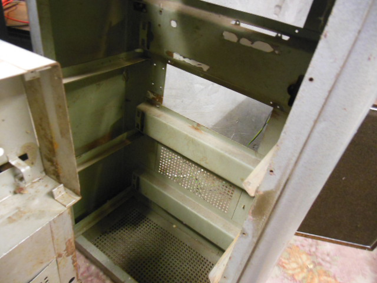

No, ennyire jutottam ma. Egy szekrényt lakoltattam ki idáig. Ki kellett reszelni a noval foglalatok helyéről egy picit. Az újabbak nagyok. Kerámia nemfér a helyükre. Pákám elhalálozott. Nemtudom mikor tudok újat beszerezni.
Véleményetek szerint mennyire szórja meg a hálózati a kimenőt? Mofesaval múltkor beszélgettünk személyesen és felvetette, hogy fényezés előtt érdemes lenne árnyékolni a kettőt egymástól. Szerintetek mennyire esélyes? Hagynám a gyári állapotot ha lehet. Gondolom mérés alapján kiderülne. Érdemeslett volna egy fülhallgatót kötnöm a csatolóra, és hallgatóznom.

Nem kell árnyékolás, a vasmagok erővonalai a mostani elhelyezésben egymásra merőlegesek.
Kilakoltattam az egész készüléket. Visszarakni már nemlehet ugyanúgy. Bár nemis volt cél.. Kezdődik akkor.. : )
Kerestem galvanizáló műhelyet. Kecskeméten találtam. A rackek oldalain található füleket szeretném krómoztatni. Még rajtavan. Elviszem legközelebb.
Idáig jutottam ma. Lefújtam a teljes házát, plusz a hozzátartozó minden " bizgerentyűt".
