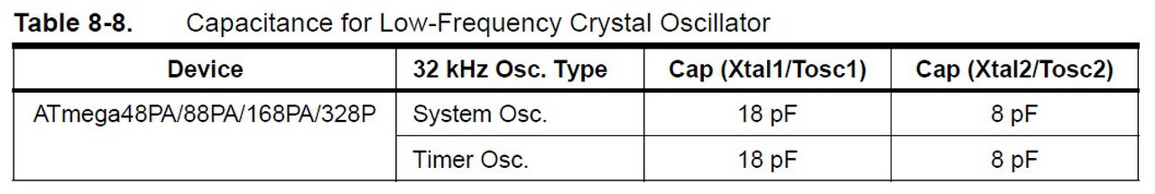

Sziasztok! Amtega328 Timer2-re van forrasztva egy óra kvarc, ezidáig meglepően pontos volt. Bővítettem a programot ADC feszültség méréssel, hardverileg pedig bekerült a Lithium ion cella elé egy töltőáramkör. Ezen kívül lényegi változás nem történt a programban sem. Most úgy működik, hogy ha nem alszik az AVR, és figyelemmel követem a másodpercek múlását, akkor minden oké. Viszont ha elmegy alvóba, akkor gyorsabban számol, néha 1mp alatt ugrik 4-et is, pedig csak mp-ként ébred fel az AVR, növeli a mp változót, és megy aludni. A kvarccal kellene párhuzamosan kondenzátor (ha igen, mekkora értékű kb?) , esetleg a tápfeszültség rosszalkodhat (LIR2032-m van) ? Egyéb tipp esetleg? Köszönöm szépen.
(#) Droot válasza Kovidivi hozzászólására (») Júl 9, 2015 /
Nem hiszem, hogy ez a gond, de a kvarc két lába és a test közé 1-1 22pF-os kondenzátort kell bekötni. Ez benne van?
(#) Kovidivi válasza Droot hozzászólására (») Júl 9, 2015 /
Nincs bent most a kondi, mert rezeg a kvarc, inkább az lehet a baj, hogy vagy túl sokat rezeg, vagy összeszed valami zajt, vagy a timer interruptja túl sokszor hívódik meg. A zajt nem tartom valószínűleg, mert egy alvó módú AVR mindentől távol elég jól szeparált. Lehet a kondi hiánya lesz a ludas, mert egy másik órámban az áramkör zajait szedte össze a bemenet, és mindig gyorsabban számolt, itt viszont csak akkor számol gyorsabban, ha alvó állapotban van az AVR, ilyenkor pedig szinte semmi a zavarkibocsájtás... Esetleg amikor elmegyek alvóba, kikapcsolok minden perifériát, meg lecsökkentem a fényerőt fokozatosan 0-ra, ez zavarna be, aztán alvó módban már semmi gond nem történik. Köszi a javaslatot, innen már csak a harcmezőn fogok tudni továbbmenni, de már meg van az irány, hogy mit kell tesztelni. Remélem kondi nélkül is menni fog, mert nagyon kevés a hely . Köszi!

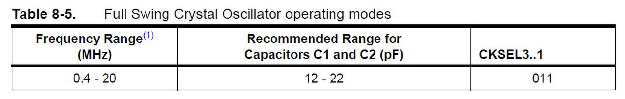

(#) csatti2 válasza Droot hozzászólására (») Júl 9, 2015 /
A 22pF kicsit sok a 32.768kHz-es órakristályhoz. A kézikönyv 8-18pF-ot ajánl. (A 22pF-t inkább a 16MHz-es kristályhoz szokták használni). Én 18pF-t használtam egy projektben és a elég volt a szkóp pár pF-es kapacitása, hogy elszálljon a kristály (a 16MHz 22pF-nél nem volt ilyen gond).
(#) zombee válasza csatti2 hozzászólására (») Júl 9, 2015 /
Órakvarchoz - tudtommal - nem kell kondi, egyébként a kisebb frekihez dukálna a nagyobb és nem fordítva. Pl. 16MHz-es kristályhoz jó a 12pF, 1MHz-es mellé 27pF az ideális...
(#) csatti2 válasza zombee hozzászólására (») Júl 9, 2015 / 1
22pF a maximum javasolt.
Az alacsony órajelű kristály oszcillátor más paraméterekkel dolgozik mint a 400kHz feletti.
Ideális pedig nincs, mivel maguk a kristályok is különböznek (még ha ugyanaz is a frekvenciájuk). A helyes az lenne, ha a kristály saját kapacitását is ellenőriznénk az adatlapon, nem pedig hasraütésszerűen választanánk kondit.
(#) benjami válasza Kovidivi hozzászólására (») Júl 9, 2015 /
A kvarcoknak van egy úgynevezett load capacity paraméterük (órakvarcoknál 12,5pF a tipikus értéke, de nem minden esetben ennyi, az adatlapján kell megnézni). Ezt figyelembe véve kell kiszámolni a két rákötött kondi értékét az itt található képlet alapján. Mondjuk azt hogy egy másodperc alatt négyet számolna be, azt nem tartom valószínűnek hogy ez okozná, én is elsősorban a tápfeszproblémára, esetleg hibásan megírt programra tippelnék. Mondjuk egy próbát megér a kondik berakása. A kapacitások változtásával a kvarc frekvenciája is változni fog néhányszor 10ppm-el, ha az órát pontosítani szeretnénk lehet akár trimmerkondival is játszani.
