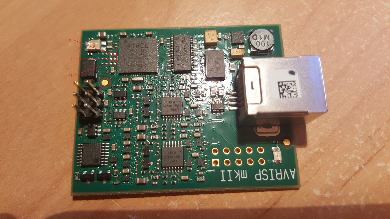

Sziasztok! Szeretnék egy kis segítséget kérni. Van egy gyári AVRISP MKII-m. Némi balszerencse folytán a hőlégfúvós pákám eltávolított róla (a megkérdezésem nélkül) három ellenállást. A szép az, hogy csak egyet sikerült megtalálnom. Akinek van ilyen motyója, kérem, hogy segítsen azzal, hogy megmondja a képen látható helyre való 3 ellenállás (R1, R2, R3) értékét!
Előre is köszönöm.

A google-hoz fordultam segítségért, de azt kellett megállapítanom, hogy nincs rajtuk szám.
Azt hiszem nincs szerencséd. Az enyémen így néz ki. Sajnálom ![]()

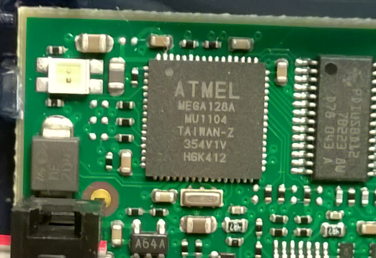

Én elsőre nem látok külömbséget. Az atmel mellett balra lévő 3 pici smd ellenállás értéke kellene. Az egyik 0 Ohm, azt megtaláltam, de a másik kettő elveszett... A hozzászólás módosítva: Júl 24, 2015
Én is azzal kezdtem, de sansztalan.
Lehet mind 0 ohm gyakran találkozni vele, de próbának 1KOhm ilyen jelszintnél semmi gondot nem okozna.
Ha érdekel nekem van egy rossz gyári AVR ISP mkII-m, keress meg privátban. U.i.: Kapcsitápot mértem szkóppal, rajta volt a programozó is az eszközön és rossz helyre raktam a mérőzsinórt így kapott egy fejest ez is. Amúgy lehet, hogy csak az USB illesztő chip-et kell benne cserélni. Én nem szórakoztam vele, vettem másikat.
Én nem is különbségre gondoltam (miért is lenne, hiszen ugyan az), hanem hogy annyira apró, hogy nincs rajta érték jelölés.
Nekem apró induktivitásnak VAGY 0Ohm-os ellenállásnak tűnnek. A multiméter mindháromra 0.0Ohm-ot ad, ezért nincs értékük. Forrassz be 1-1 átkötést, vagy kicsi értákű 0402-es ellenállást. Nézd meg azért hogy melyik lábakra mennek, ha tápláb akkor csak átkötés lehet!!! @Droot: Az a rossz mk2 lehet hogy engem érdekelne... A hozzászólás módosítva: Júl 25, 2015

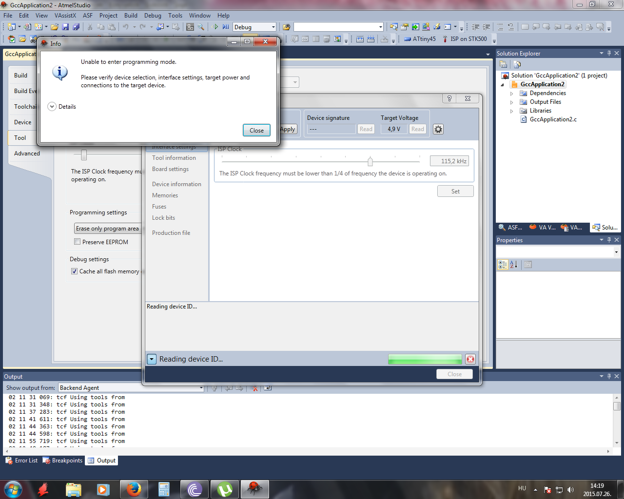

Sikerült életet lehelni a programozóba, de még nincs fellélegzés.
További infó AVR studio 6 ból ez a hibaüzenet:
A kettő hibaüzenet egy és ugyanaz. Vagy nincs bekötve az AVR rendesen (nagyon gyakori), esetleg kizárás történt. Ritka eset, de a programozó kimeneti interfésze is elszállhat...
van 2 egyforma avr-em is még nem használtam őket és mindegyiknél ez van. Bekötés adatlap szerint a programozó kimenetei adottak. Utolsó eshetőség nincs kizárva de új kimeneti interfész van benne. Kicserélem meglátom használ-e.
nem használt
Idézet: akkor ez elvileg jó.„Sikerült életet lehelni a programozóba” A következőkben. érdekelne , hogy mi volt az ezt megelőző lépés , ami után ezt a hibaüzenetet kaptad ?
Eddig az volt a probléma hogy nem látta a program az eszközt. Hosszas próbálkozások és számtalan driver telepítés után megadta magát és úgy telepítette ahogy azt kell. Most a probléma hogy próbálja olvasni a rá dugott avr-t felvillan a led is és kidobja a hibaüzenetet. Próbáltam másik AVR-el kicseréltem a buszmeghajtót, de még mindig azt a hibát írja ki.
A programozó eszköz az mi is lenne ?
Topi féle AVR programozó ami a HE-store-ból lett vásárolva.
Az most STK 200 , vagy STK500 klón lenne vagy ?
A hozzászólás módosítva: Júl 27, 2015
AVR-Doper, USB-s ISP programozó ez volna az ?
Igen avr doper. Ez az
