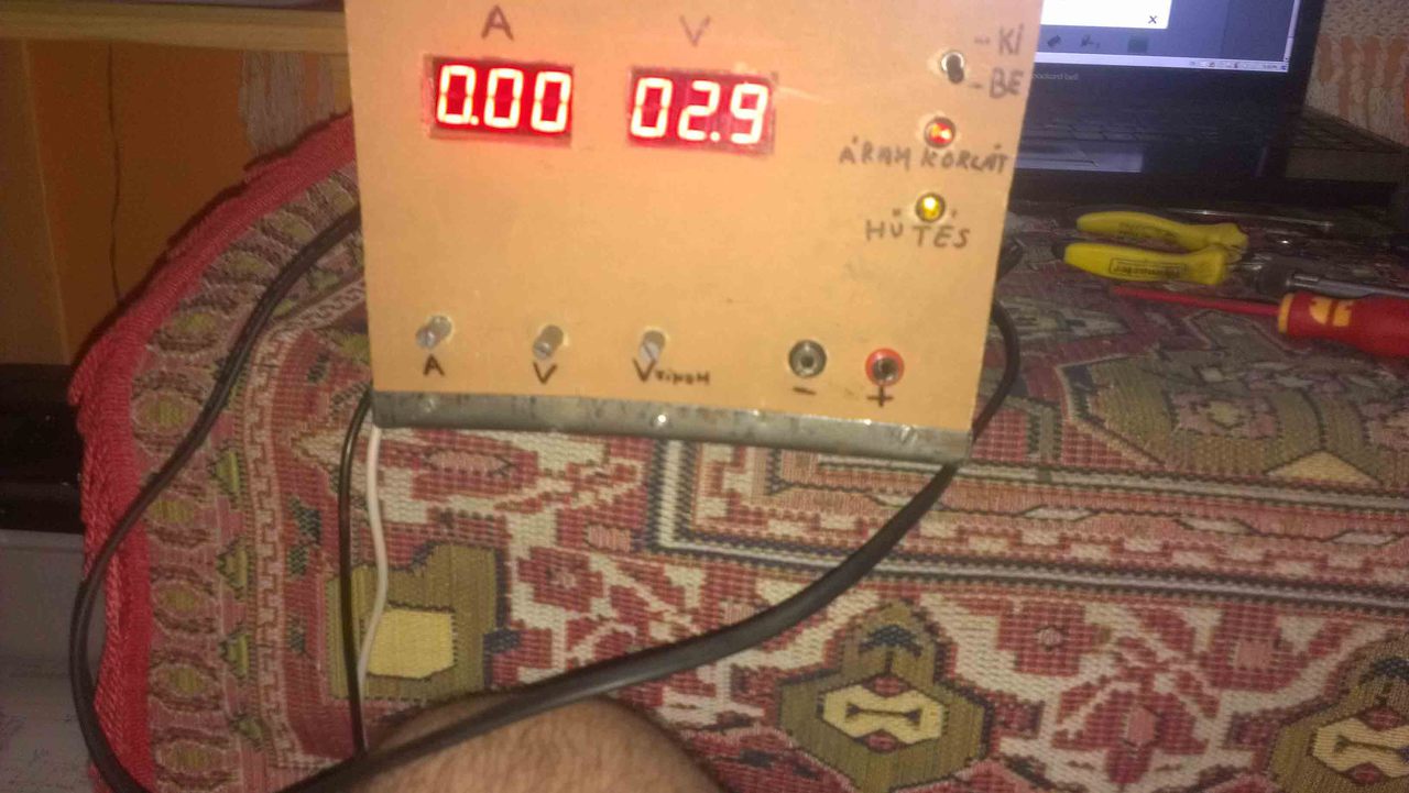

Milyen adatok szuksegesek? Jelenleg 25 voltrol megy a cucc. (Nem ez marad a vegleges, csak meg nem volt idom se, kedvem se szetbontani es ujra tekerni a trafot).
1. Erre valami kikuszobolesi modszer letezik-e? (nem egbe kialtoan fontos, csak kerdem)
2. Megertve, en neztem el nehany dolgot, ezekszerint.
3. Sorba van be kotve a "durva" es "finom" hangolo poti egymassal.
4. Nem tagadom, hogy nem en neztem el nehany dolgot, de minden emlekeim szerint 50k-s potit kert a szabalyzashoz, a trimmerek azok rendben.
Bar kihangsulyzom a 2.7.2-es verziot epitettem meg.
Kepeket kuldok mikor haza ertem melobol, az este mar nem volt kedvem fenykepeszkedni. Addig is szep napot!

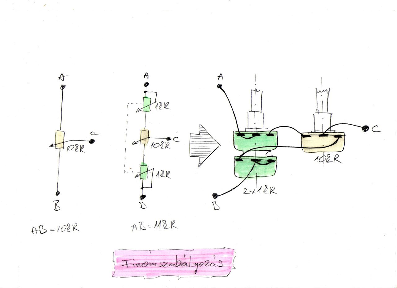

(#) furko válasza toncy hozzászólására (») Júl 15, 2015 /
Finomszabályozáshoz egy kis segítség. A saját tápomban a bal alsó szerint van bekötve, tökéletesen működik. A tandem poti 10k a szimpla 1k.
(#) toncy válasza furko hozzászólására (») Júl 15, 2015 /
Koszonom a rajzot! Ki probalom es ide irom az eredemenyt!

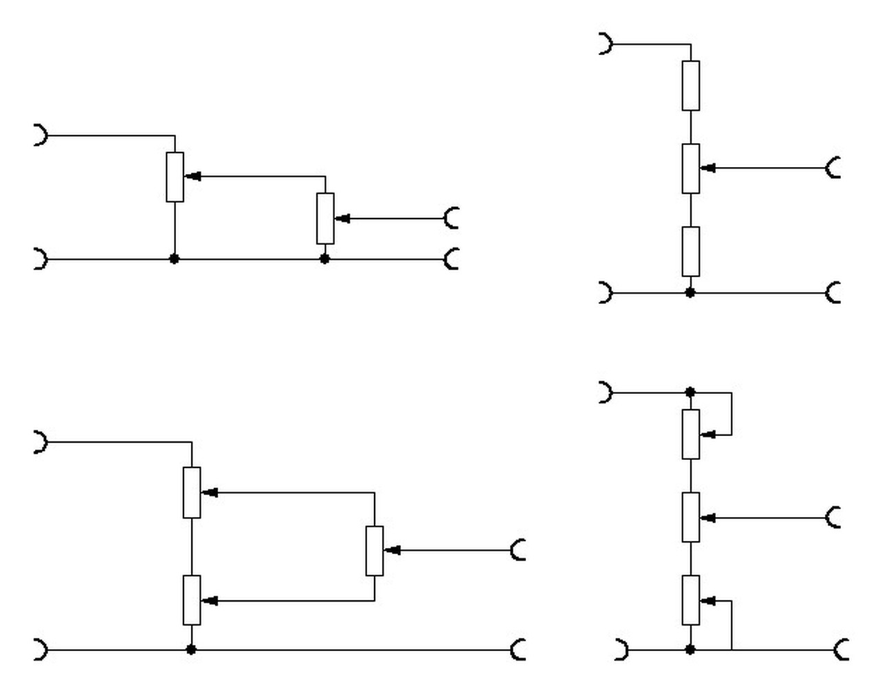

(#) Alkotó válasza toncy hozzászólására (») Júl 15, 2015 / 1
- Szerintem ez a jó megoldás finom-szabályozásra (melléklet). Megjegyzem, hogy valójában lehet a sztereó poti is 10KR, és a monó poti az 1 kR, de mindegyik lineáris kell legyen. A rajzi értékek azért vannak, mert így a meglévő 10 kR poti felhasználható. (Furkó rajzán vannak fura megoldások, pl. a bal felső simán rövidre zárja a bal oldali csatlakozó pontokat.)

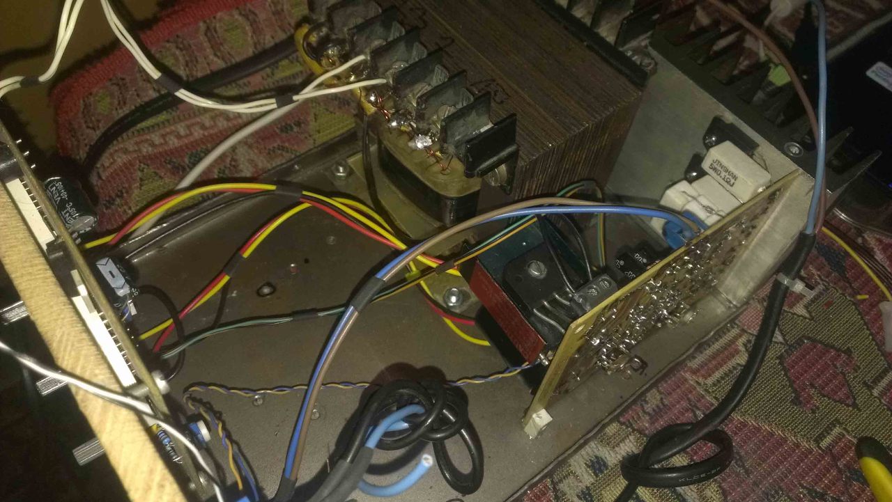

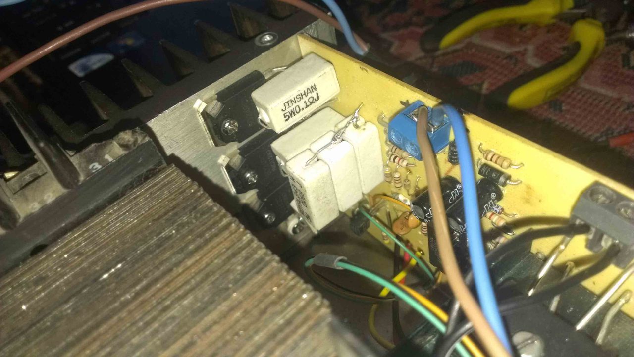

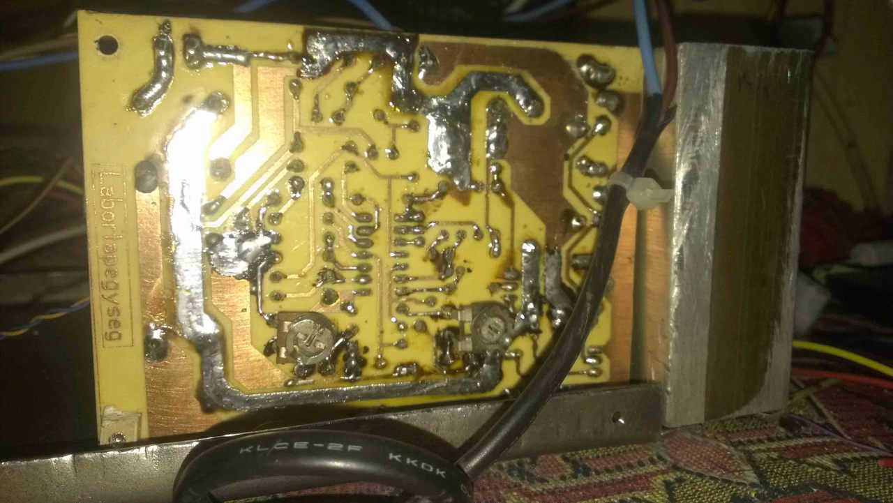

(#) toncy válasza Alkotó hozzászólására (») Júl 16, 2015 /
Szia, igen tevedes van, a 2.7es epult meg.
Koszonom a finom szabalyzashoz a rajzot, tokeletesen mukodik (bar nekem 10k-s volt sztereo es 1k-s mono poti de attol fuggetlenul ugy teszi a dolgat ahogyan kell.) Az aramkorlatnak meg muszaly volt hagynom az 50k-st mivel tokig tekert trimmerrel is mar 3A-nal bekapcsolt a rovidzar vedelem. Most 10A-re van kalibralva. Ahogy szerettem volna, a feszultseg potik is most ugy mukodnek, hogy nem megy "karba" 40%-a (a trimmert itt beneztem, kicsereltem 5k-sra).
Es itt nehany kep, bar lehet nem szinesiti a palettat inkabb csufitja, de annyira most nem az esztetika a lenyeg (egyelore). Az 5w-os ellenallasokat a nagy terheles miatt hagytam, az oldalra allitott nyaknak is van oka, elore az elolap moge kerult volna, viszont nem fert ugy a poti es a csatlakozok sem. A ventis hutes egyelore nincs bele szerelve (meg kikell agyalnom hogy hogyan lenne minel hatasosabb (picit helyszuke van a kotiaba). A lelogo drotok meg a panelmero vezetekei miatt keszult, melyik hova jar pontosan. A tobbi remelem nem ker magyarazatot, ha megis, akkor jelen vagyok.
Szep estet mindenkinek!

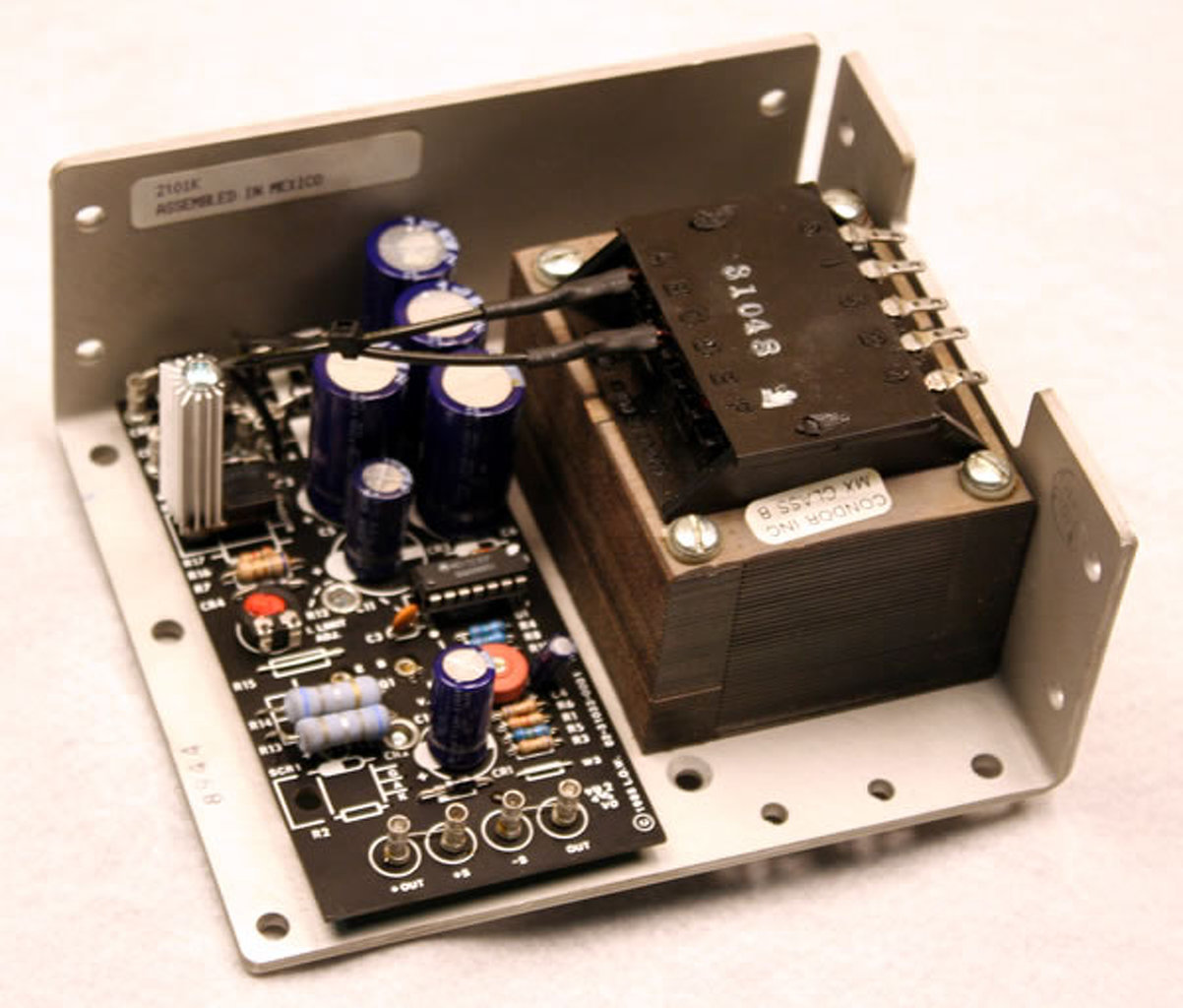

(#) McAdams hozzászólása Júl 23, 2015 /
Sziasztok! Van esetleg valaki aki ismeri a Condor HC24-2.4 tápegység "lelkét"? Egy LM324 TIP31A és egy 2N3055 köré épül. Lehet állítani Az áramot is és a feszt is, de a feszültséget csak 21-27V között. Feszültség állításnál 1K poti van. A diódahídon 28V-ot mértem. Gondolom egy 0-30V közötti állítás lehetséges lenne. Ebben szeretnék segítséget kérni! Köszönöm.
(#) pucuka válasza McAdams hozzászólására (») Júl 23, 2015 /
A tápegységed feszültség állító "lelke" egy feszültség osztó, aminek az egyik tagja az 1 k -s poti. Ezzel lehet leosztani a kimeneti feszültséget a referencia feszültség értékére. Alatta, és felette is van egy ellenállás, amivel a szabályozási tartomány van behatárolva. Ezek változtatásával lehet a szabályozási tartományt megváltoztatni.
De óvatosan! A szabályozási tartomány alsó értékének csökkentésével megnő az áteresztő tranzisztor terhelése, ugyanakkora kimenő áram esetén megnövekszik a disszipálandó teljesítmény, a megnövekedett feszültségesés miatt, így az egyszem 2N3055 -öt könnyen túlterhelheted.
(#) Pioneer válasza McAdams hozzászólására (») Júl 23, 2015 /
Ha jól látom ez egy sima 24V 2,4A-es tápegység, és nem labortápegység. Fixen be lehet állítani a 24V-os feszültséget és a 2,4A-es áramot, azt viszont garantáltan tudja.

(#) McAdams válasza Pioneer hozzászólására (») Júl 23, 2015 /
Igen jól látod. Ez van nekem.
A hozzászólás módosítva: Júl 23, 2015
(#) McAdams válasza pucuka hozzászólására (») Júl 23, 2015 /
A LM 1-2es lába nem látom hova megy (eltakarja a 2N3055) A 3.lábra van kötve az 1k poti utána volt egy 1K ellenállás ami a 6. lábra van kötve. A poti állítható lába az 5.lábra van kötve, de elötte egy kondival le van vezetve a nullára. A 1K ellenállás helyett beraktam egy potit (1Mohm) és így a két potival 3.3-33 voltig tudom állítani.
Vagyis 3.3 alá nem tudom levinni.
Az lehetséges, nullára csak negatív segédtáppal tudnád levinni. Ez a táp pedig nem arra készült.
értem köszi!

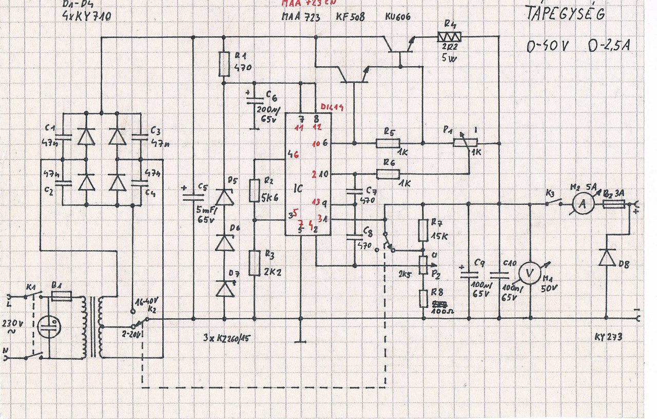

(#) elektroncso hozzászólása Aug 19, 2015 /
Végre rászántam magam, hogy befejezzem a labortápomat. Sajnos élesztés közben nem minden sikerült úgy, ahogy azt szerettem volna. A tápegység MAA723CN-as IC-vel épül fel, 2-40V-ig állítható két fokozatban (2-20V, 16-40V). Van benne áramkorlát is. Először az elektronikát az IC nélkül kapcsoltam be, lemértem a pufferen a tápfeszültséget, ez rendben volt. A 2-20V állásban 27V, a 16-40V állásban 51V. Az IC 11,12-es lábán megvan a táp, 2-20V-os állásban 27V, a 16-40V-os állásban 30V. És akkor a hiba, először azt észleltem, hogy langyosodik az IC. Utána megállapítottam, hogy a kimeneten a tápfeszültség sincs rendben. A 2-20V-os állásban 16-23V-ig tudom szabályozni a tápot, a 16-40V-os állásban pedig 40V van a kimeneten, a poti állásától függetlenül. Mit nézzek illetve mérjek meg?
Még valami a rajzhoz, az IC-nél két fajta lábkiosztás van feltüntetve, a fekete számok a MAA723, kör alakú fémtokos IC lábkiosztása, a piros számok az MAA723CN DIL14 tokos IC lábkiosztása, én ez utóbbit használtam a tápban, a D8-as dióda nincs bekötve. A transzformátor 2x19V-os (üresjárati AC).
MAA723CN
MAA723
(#) proli007 válasza elektroncso hozzászólására (») Aug 19, 2015 / 1
Tekintve, hogy az IC tápfeszültségének maximuma 40V és mivel két emitterkövető van az IC-ben, már csak maximálisan 37V feszültséget tud kiadni. Tehát a táphoz képest 3V maradék feszültséggel lehet számolni.
- De nálad a táp állítólag 30V, így a maximum kimeneti feszültség 27V lenne. De ha a három zéner 15V-os, akkor a táp 45V lenne, ami túl sok az IC számára.
- Továbbá a maximális táp kimenti feszültségét, a két emitterkövetőn és az R4 Shunt ellenálláson eső feszültség is csökkenti. A két bázis-emitter kb. 1,2V és a 2,2ohm-on 2,5A esetén 5,5V feszültség esik. Ez további 6,7V-al csökkenti a kimeneti fesz lehetőségét.
(40V-ot várhatóan azért mértél maximumnak, mert az IC tápja 45V volt, és terheletlen volt a táp. Így a talán 45V-ból 3V+1,2V=4,2V feszültségcsökkenés volt.)
- Szabályozni azért nem szabályozott, mert el van számítva R7-R9-P2 osztó. Ha a poti 2,5k és a R2/R3 által leosztott referencia 2V, akkor a 100ohm-on IR8=Uref/R8=20mA áram folyna. Ha a P2 maximumra van tekerve, akkor 2,5k*20mA=50V feszültségnek kellene lenni. Tehát az R8 nem lehetett 100ohm. (Vagy a poti nem 2,5k)
- Ha a kimenti feszültség maximuma 20V és a poti 2,5k, akkor a potira eső feszültség Up=Uki-Uref=20V-2V=18V. Ekkor a potin folyó áram, 18V/2,5k=7,2mA. Ez folyik át az R8-on. Így R8=Uref/Ip=2V/7,2mA=277ohm. Ezzel már lehetne 2..20V-ig szabályozni.
- A 40V (elvi) kimenti feszültséghez a potin és ellenálláson eső feszültség UKi-Uref=30V-2V=38V. Így P2+R7 összege, 38V/7,2mA=5,28k. Ebből a poti 2,5k. Így az R7=5,28k-2,5k=2,77k kellene hogy legyen.
Tehát durván kb. ez a helyzet..
(#) elektroncso válasza proli007 hozzászólására (») Aug 19, 2015 /
Csak azt nem értem, hogy egy ismerősnek akkor hogy működhet ez a kapcsolás ezzel a paneltervvel 20 éve? Nem értem.
Ég a pofám, rájöttem, hogy a KU606 teljesítménytranzisztor B és E lábát sikeresen felcseréltem. De, hogy hogy? Mikor direkt megnéztem. A KF508-ast megnéztem nem ment tönkre és a KU606-sem. Viszont az IC továbbra is melegedik.
Azt el is felejtettem írni, hogy a zenereket lecseréltem 10V-osokra, mert rájöttem, hogy nem fogja bírni a 45V-ot. Esetleg megpróbálhatom 40V-ig megemelni a tápfeszültséget? Amúgy a 40V-os felső határ nem volt kamu, a MAA723 (fémtokos) 50V-ot bír a bemenetén (impulzisszerűen). Az eredeti rajz ahhoz készült, de nekem nem sikerült beszerezni, csak a ,,butább" verziót.
U.i.: Lehet meghalt az IC? Próbáljam meg kicserélni az ellenállásokat?
Én, azt hogy kinek mi működik és ki mit állít, azt nem tudhatom. Csak az adatlapra támaszkodva írom, amit írok. A tények viszont makacs dolgok..
Nézd át a számításokat (mert ennyi idő alatt biztos, hogy nem követted) és értsd meg a működést. És akkor majd látod a hibákat is. (Egyébként 50ms akarod használni a tápot? Mert addig elbírja az 50V-ot..)
