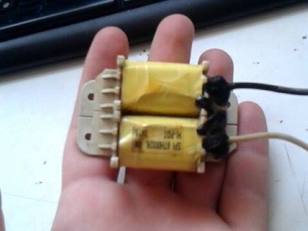

(#) szucsistvan123 hozzászólása Júl 24, 2015
Ez a fojtó használható lenne egy csöves erősítő tápjába? (2 db E(P)CL 86 és egy EZ80 egyenirányítás)
(#) granpa válasza szucsistvan123 hozzászólására (») Júl 24, 2015
Ha elbírja az áramot, és néhány Henry az induktivitása (>5) legalább, akkor igen. Elég 'nudlinak' látszik; mihez volt?
(#) szucsistvan123 válasza granpa hozzászólására (») Júl 24, 2015
PC tápban volt. Nem tudom megmérni az induktivitását sajnos, mert nincs műszerem!

(#) ferci válasza szucsistvan123 hozzászólására (») Júl 24, 2015
Ilyenkor jól jön egy ellenállásmérés ( R ), utána ráteszel 1-2 volt 50 Hz-es váltót és árammérés ( Z )
Ezekből pedig matek... kiszámolod XL-t, abból peig az L-t.
Multiméterrel megoldhatod.

Egyébként azt mértem, eddig, hogy az ellenállása 2 Ohm. És kb 0,7mm es drótból van tekerve.
Ja.. de csöves erősítő meg megy?
Ha 0,7-es a drót, akkor már el is felejtheted... nagyon kicsi lesz az!
Piszok kevés a menetszám így, a drót meg teljesen feleslegesen vastag... tekercseld át 0.25-0.30-cal, az biztos elég pp-re is.
A hozzászólás módosítva: Júl 24, 2015

Ha PC tápban volt lehet, hogy nem arra szánták, amire te használni szeretnéd. Vas vagy ferritmagos?
(#) szucsistvan123 válasza ronin75 hozzászólására (») Júl 24, 2015
Lemezes vas.
