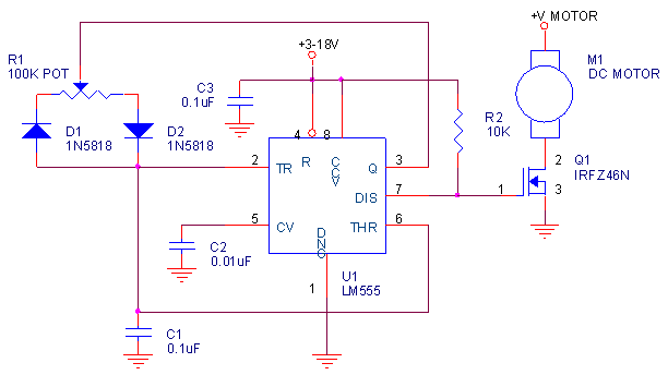

Ezen fórumtéma legelején a 2. hozzászólásában sirály12 becsatolt 2 áramkört, amely közül az első 555-öt alkalmaz. Megépítettem és működik. Valaki meg tudná nekem mondani, hogy a potméteren beállított ellenállás és még további beépített áramköri elem (pl. valamelyik kapacitás, megérzésem szerint amelyik a 2-es illetve 6. lábhoz van kapcsolva) ismeretében mennyi a 7-es lábon kijövő jel frekvenciája és kitöltési tényezője? Az 555 adatlapján az astabil működésnél pl le van írva az IC-hez hozzákapcsolt 2 ellenállás és kapacitás ismeretében, hogy a 3 output lábon mennyi ideig magas a jel és mennyi ideig alacsony, amiből frekvenciát és kitöltési tényezőt ki lehet számolni, csakhogy az egy másik kapcsolás, amelynél a kitöltési tényező nem lehet 50%-nál kisebb. Ezért találta ki gondolom valaki a sirály12 által belinkelt ügyes kis áramkört, amely meoldást az 555 adatlapja nem tartalmaz, nem is értem miért.

Ennek a kapcsolasnak
csinaltam meg a rajzolatat amit PWM555-2 neven lathatsz. Ez 100, hogy megy Valaki pedig a mukodo555pwm filet tette koze /ez nem tudom mukodik-e!

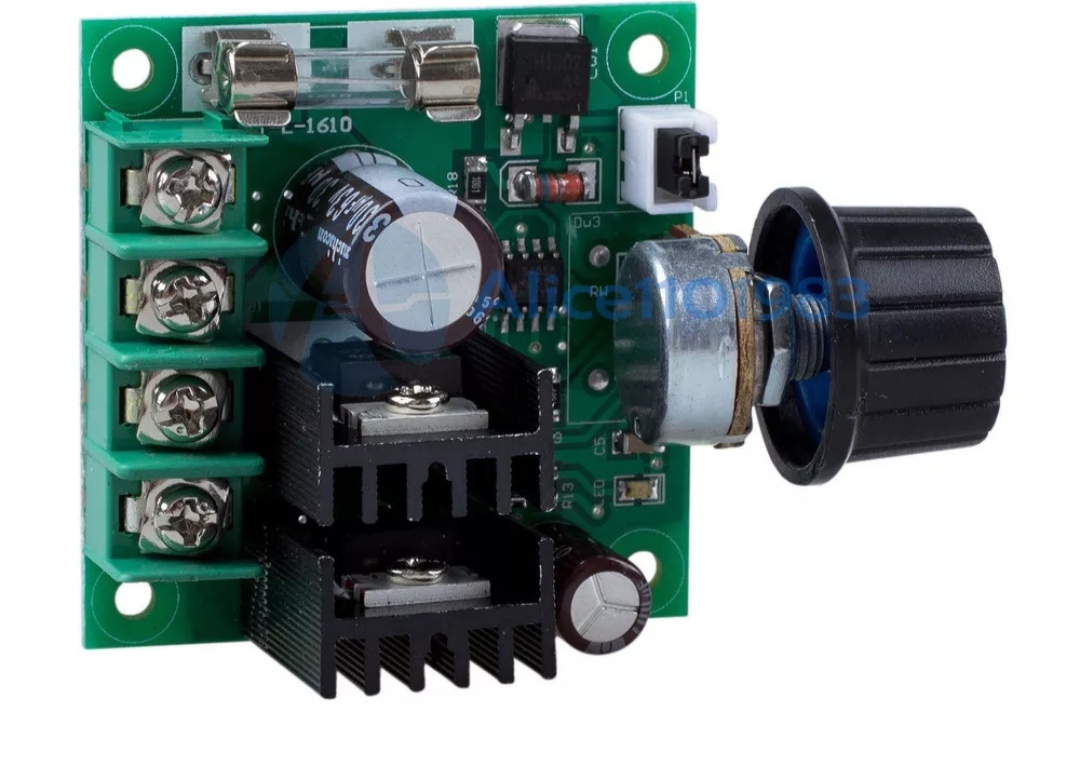

Tudna valaki segíteni hogy milyen tranzisztorok vannak ebben a kínai szabályzóba? Okosan ki csiszolták a számait
Az enyémen ez van:
811 A14 KTA50N03. ( a 0 lehet,hogy O).
Köszi, de nem tudom azonosítani így se
Megvan nem KTA hanem KIA . Nagyon szépen köszönöm
Mivel a fetek lábkiosztása 99%-ban egyforma, ezért nagy bakot nem lőhetsz vele. 50A 30V vagy nagyobb megfelel.
