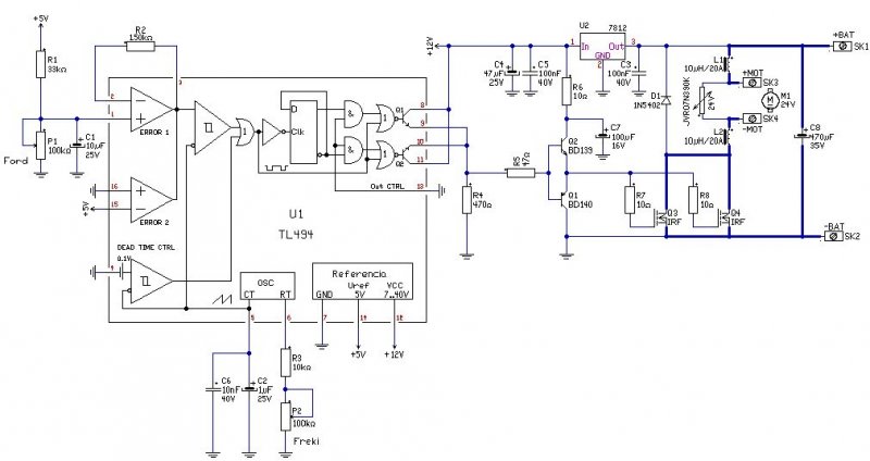

(#) szabi83 válasza Pafi hozzászólására (») Jan 3, 2008 /
„Lehet, hogy egy induktanicia nem ártana bele?”
Betápra induktivitás?
Tettem elé, de miután a tda2030-ba "át/behallatszik", így a TL-t leválasztottam, vissza rakom ezt is, a tda-t majd után majd orvoslom, annyira nem lényeges cucc rajta(borda miatt került erre a panelre).
(#) proli007 válasza szabi83 hozzászólására (») Jan 3, 2008 /
Hát Én minden esetre a TL tápját nem a C3-ra, hanem a C4-re tettem volna.
És ha a GND tényleg így van megoldva, mint a rajzon, akkor a teljes áram az 1N4001-en ment át! Az viszont elég gáz!
üdv! proli007
(#) szabi83 válasza proli007 hozzászólására (») Jan 3, 2008 /
A teljesítmény, nem a diódán keresztül megy!
Bocs, igazadvan!! Rossz a rajz!

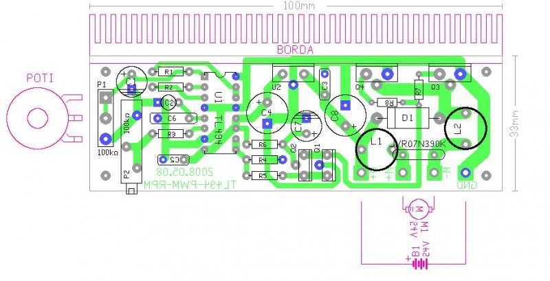

(#) szabi83 válasza szabi83 hozzászólására (») Jan 3, 2008 /
A nyák így van:
Valószínű 1-2 dolog nem jól van!
(#) szabi83 válasza szabi83 hozzászólására (») Jan 4, 2008 /
Férre rakom ezt a vezérlést, nincs felesleges fettem jelenleg..
Csinálok másikat
ui: 7812 is KO

(#) Pafi válasza (») Jan 5, 2008 /
Nem kellett volna, még nem néztem át a nyákot.
A 24 V-ot pufferelted?
(#) Pafi válasza szabi83 hozzászólására (») Jan 5, 2008 /
Nem én javasoltam "induktanciát", hanem proli007, de biztos, hogy nem a betápra gondolt, hanem a kimenetre! A bemenetre elkó kell!
(#) proli007 válasza Pafi hozzászólására (») Jan 5, 2008 /
Yes!
