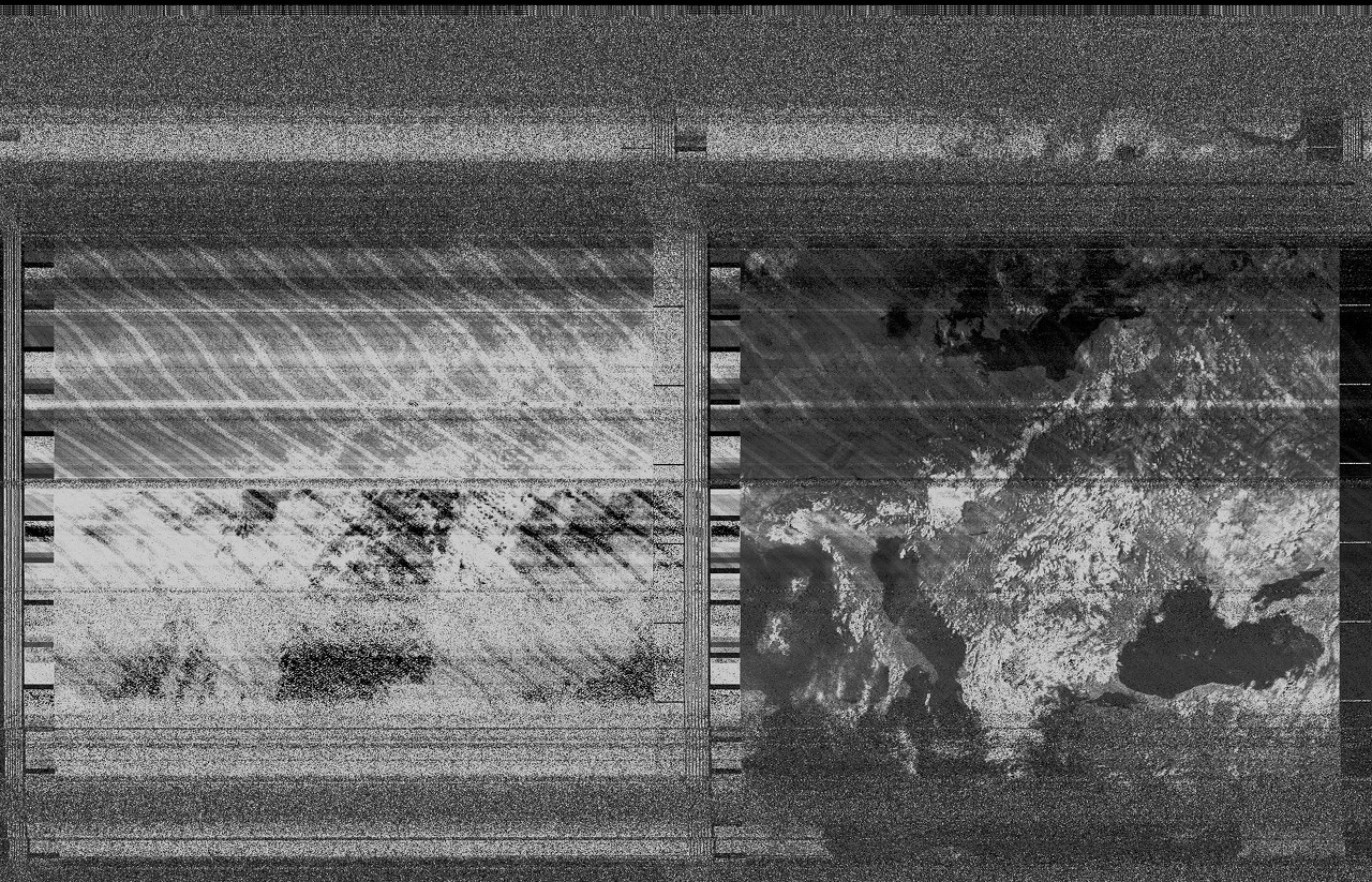

Közben kipróbáltam még néhány programot, és ahogy gondoltam a Wxtoimg-ben van valami nagyon elállítva, mert most egy APT decoder nevű prg-t használtam és ez lett az eredménye. Viszont ez elég sötét és ráadásul még egy "Received at my station" szöveget is rányom. Úgyhogy mindenképpen működésre kéne bírni a WxToImg-t. Szerk: a világosságot közben megoldottam, de a szöveget nem bírom eltüntetni. A hozzászólás módosítva: Jún 28, 2015

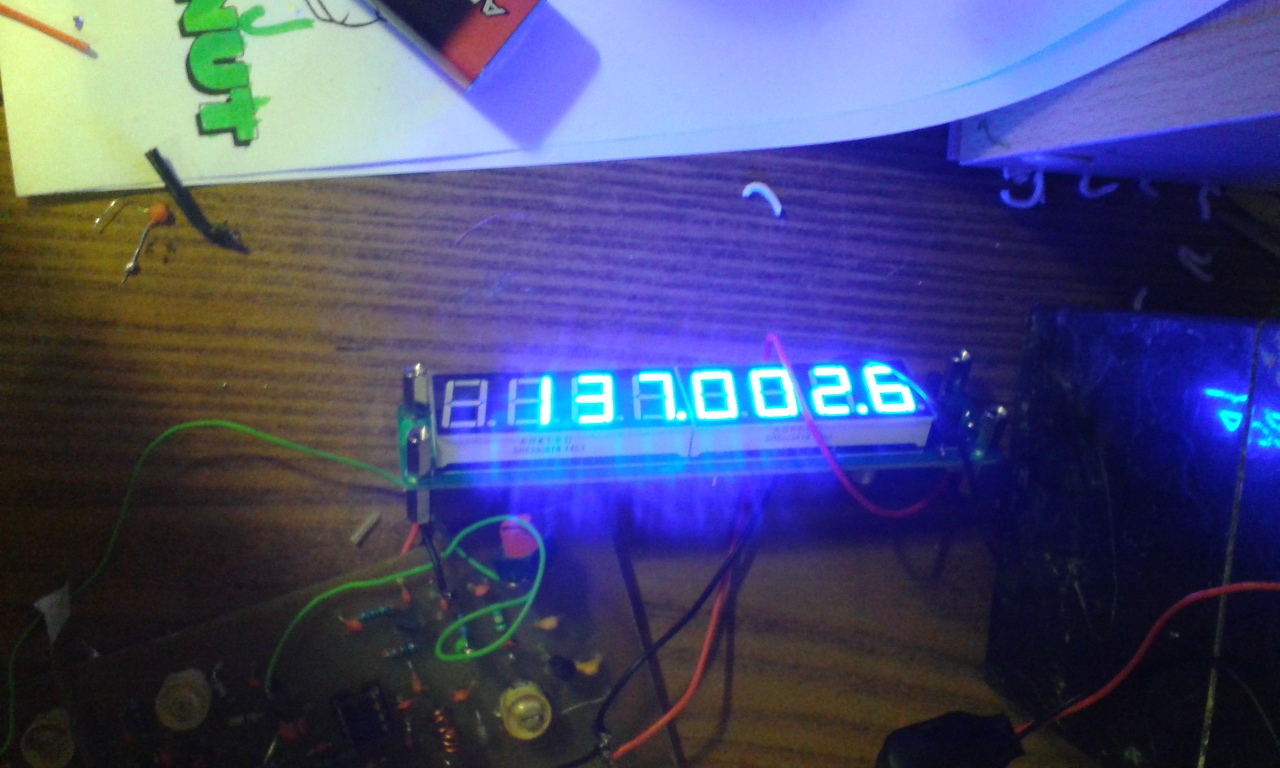

Ilyen a frekimérő. Irdatlan zajt visz a vevőbe.
Ezért nem szabad valójában ilyet építeni, venni. Még az lcd kijelzésű is okoz vételi zavart, bár jóval kevesebbet. Az esetben is az adatvezetékeken ott figyel sorban a 2,2K, ami a maradék zajt csökkenti. A ledesen a multiplex hajtása miatt és a jelentősen magasabb fogyasztás miatt nem tudsz értelmes szűrést megvalósítani. A fémdobozba építés is csak keveset fog segíteni.

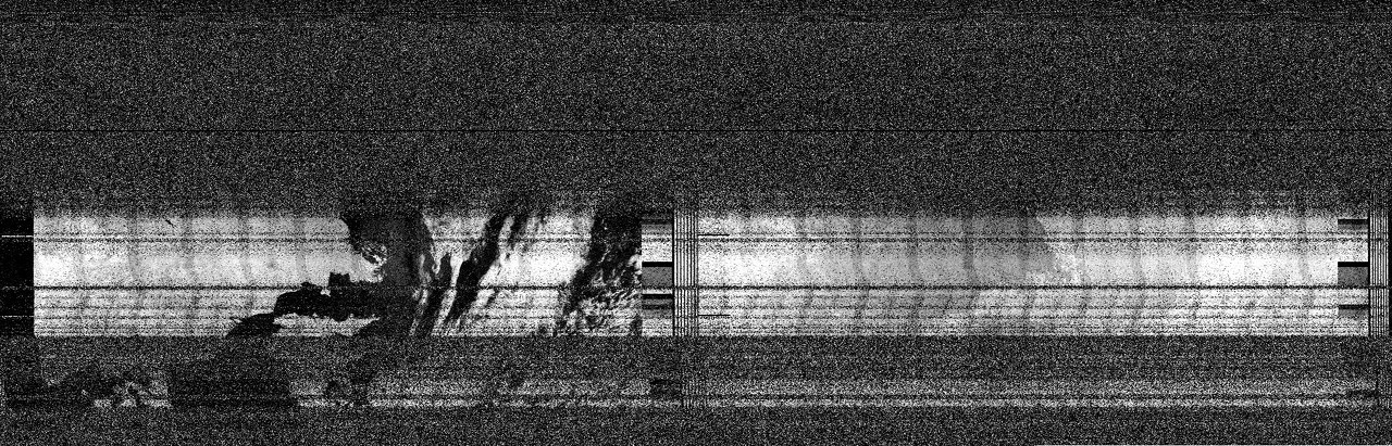

Végülis kiderült mi okozza a szinkron elcsúszását. Mivel asztali gépem van ezért nem tudom a vevővel együtt mozgatni és a kábel nem elég hosszú, így eddig magnóra vettem fel a műholdakat, de kiderült ez hiba volt, mert még füllel is hallható volt, hogy magnózás után mintha "hullámzana" a hang. Ezért, hogy kiderüljön, találtam egy tökéletes felvételt itt: Bővebben: Link, amit felvettem kazettára, majd visszajátszottam a gépbe, az eredmény magáért beszél (teszt-2012.jpg kép).
Úgy látszik a másik program azért még meg tud menteni valamit a felvételeimből mert ma 14:02-kor volt egy áthaladás (NOAA19), és egész szépen vettem (ezt is mellékelem), de azért itt is látszik a magnó hatása. Szerk: +1 kép, itt látszik spektrum analizátoron a magnó hatása. A hozzászólás módosítva: Jún 29, 2015

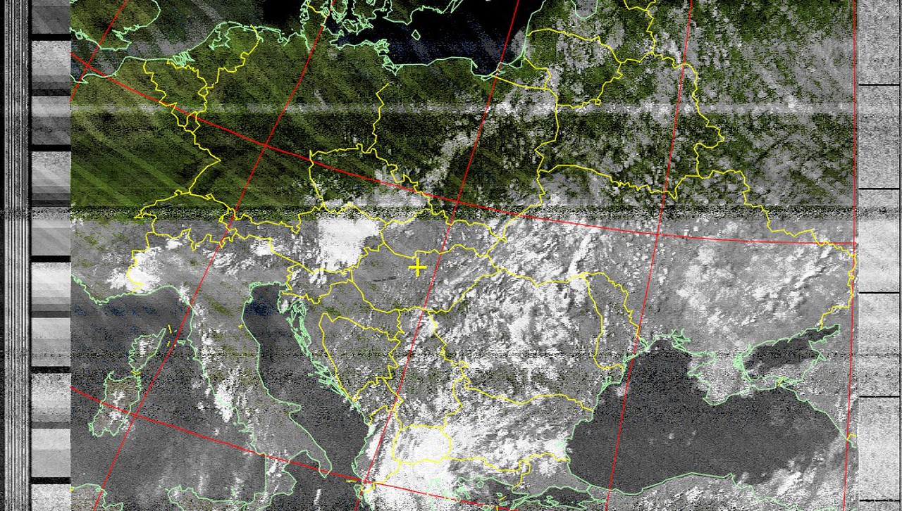

Néhány perccel ezelőtti kép a NOAA 19-ről. Most közvetlen géppel vettem fel, és WxtoImg-vel dekódoltam.

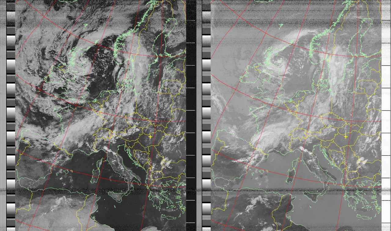

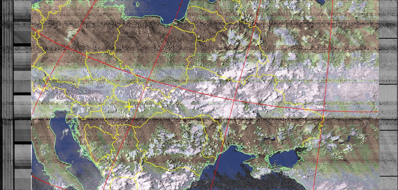

Ez pedig a NOAA15-ös volt. Egyébként az országhatárokat nem tudod hogy lehetne rátenni a képre?
Azt a program tudja rátenni, de ahhoz be kell tölteni az adott műhold pályaadatait.
Igen, ez eddig is megvolt de valamiért mégse ment. Most viszont sikerült kiderítenem az okát: a program nem szereti az ékezetes fájl és mappaneveket, átnevezés után már jó.

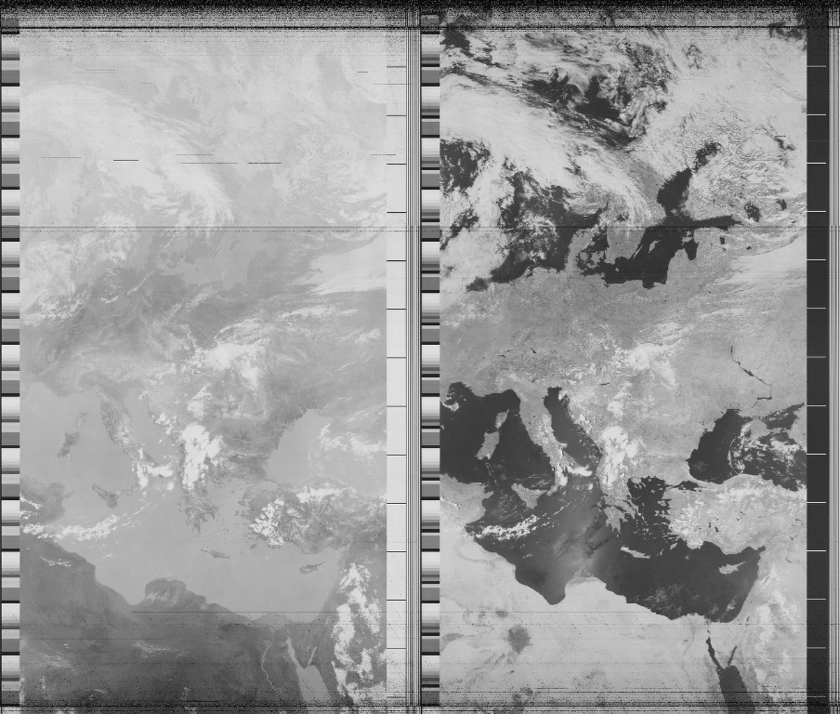

Lecseréltem az antennámat és rendesen behangoltam a BF961-es erősítő rezgőköreit illetve eltávolítottam az áramkörből a frekvenciamérőt, mert már be van hangolva és potméterrel elég pontosan lehet hangolni 136,9 - 138,1 MHz között.
Ez lett az eredménye (kép), szerintem elég jó lett. Mai NOAA19-es áthaladás volt.

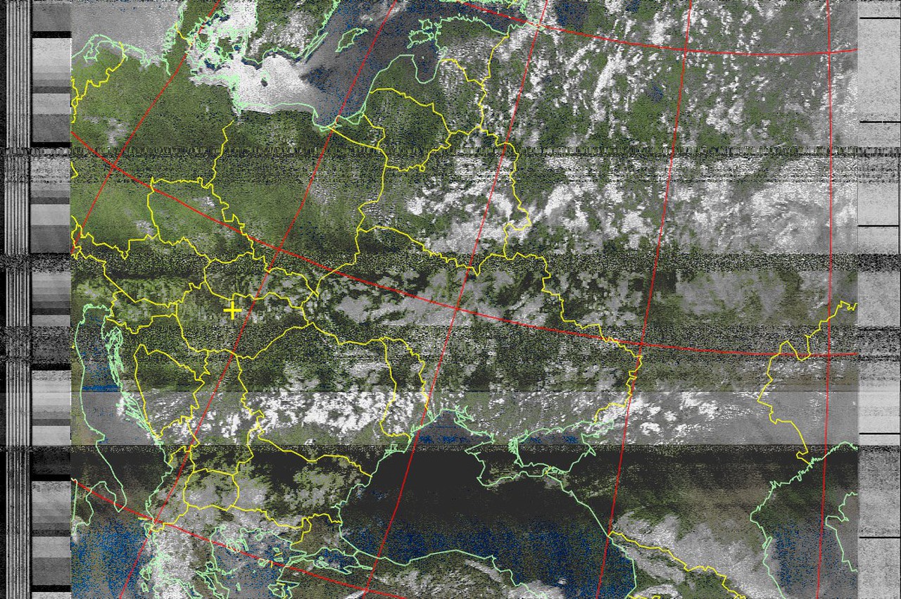

Kicsi túl van exponálva a kép. A percmarkerek közti sötét rész legyen fekete.
Igen ez nekem is feltűnt és mindegyik kép ilyen. Mi okozhatja ezt a problémát és hogyan tudnám kijavítani? Lehetséges, hogy a hangerő szintje nem megfelelő vagy esetleg még így is kevés a KF sávszélessége? (pedig már a 30kHz-es szűrő van benne, amivel másoknak jó lett a kép).
A mai egyik képen is látszik a hiba, összehasonlítva egy másikkal.
Egyszerű: lejjebb kell venni a jelszintet valahol a jel útjában vagy az oprendszer felvételi hangerőszabályzójával beállítani. A KF sávszélesség pedig lehetne több is, mert a specifikáció szerint az 34 kHz, amit azért illik nagyobbra venni. APT adásmód.

Úgy tűnik a hangerő csökkentése valóban segített, mostmár valamivel jobb azért a kép.

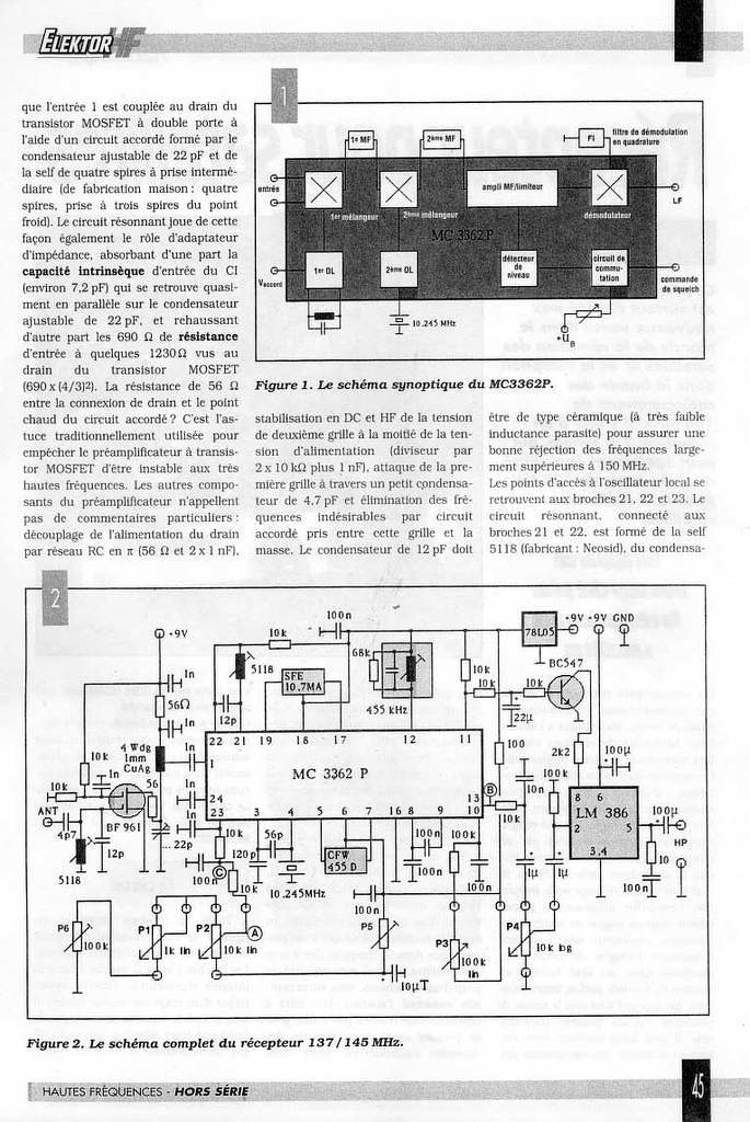

Közben építgettem még, és elkészültem 2 új vevővel. Mindkettő az MC3362-es IC alapszik, mert ez nagyon bevált nálam. Az egyik egy 144-146MHz-es amatőr sávvevő és tökéletesen működik is.

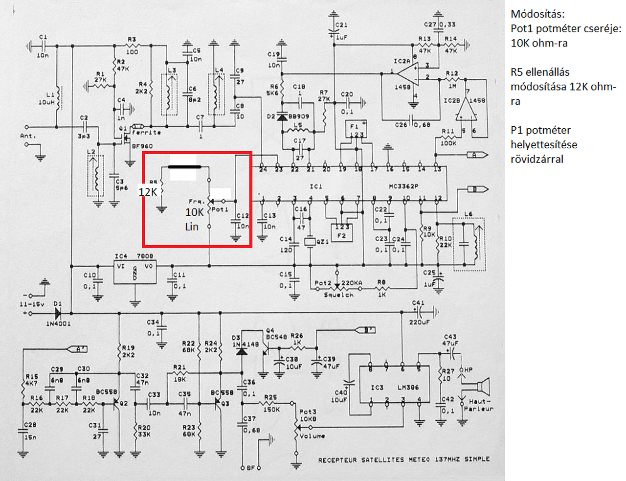

A másik, a topikban már sokszor említett "francia műholdvevő" : Bővebben: Link. Ez is elindult elsőre, erről készítettem egy rövid videót is: Bővebben: Link Viszont az IC 23-as lábánál módosítottam a kapcsolási rajzon (lásd: melléklet, pirossal jelöltem), hogy kicsit csökkentsem az oszcillátor átfogását. Így most nagyjából 136,6MHz-től 138,1MHz-ig lehet hangolni, ami teljesen bevált (frekvenciamérővel ellenőriztem). A kérdésem ehhez annyi lenne, hogy ettől a módosítástól függetlenül azért még továbbra is rendesen fog működni az AFC áramkör (MC1458-as IC) ? Tehát ezzel nem rontottam el semmit, csak a sávátfogást csökkentettem? |
