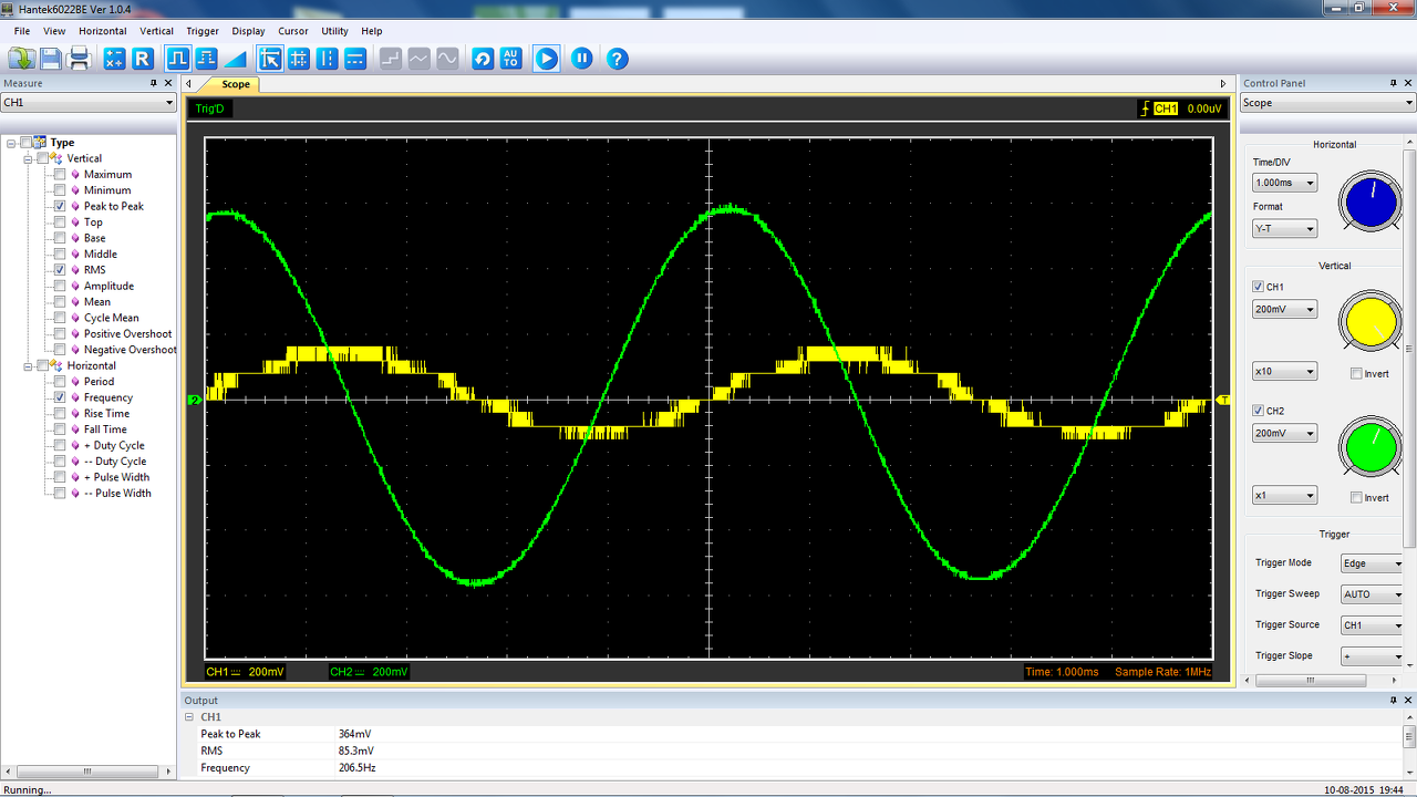

a P4-re nem változik semmi, a P2-t állítottam a képen a két végállásba

Második képen lévő beállításnál mérd meg mekkora a trimer beállított értéke.
Nincs benne a végcső
Végállásban van
Nagyon nem jó a munkapont, ha már 200mV-os állásban is vág. A kis meredekségű GU-nak ez semmi......

Ez majd a későbbiekre vonatkozik, mert egyelőre úgy látom, gond van a fázisfordítóval... 1. lépésben ellenőrizd, hogy pontosan a rajz szerint raktad-e össze, különös tekintettel az ellenállások és trimmerek értékére, az anódokon mekkora egyenfesz. mérhető? Stb))
Ezt mérőjellel, vagy rövidre zárt bementettel mérjem?
Az nem lehet, végállásban 1k...
Cseréld a 330 R ellenállást 1k-ra., és igy próbáld beállítani. A hozzászólás módosítva: Aug 10, 2015
Normális működésnél az anódfeszültség egyenkomponensének nem szabad vezérlésre elmásznia, de mivel a tied most klippel, munkapontméréshez vagy csökkentsd határolás alá a bemenőjelet, vagy kapcsold ki.

P4 10k-ra növeld.

1k-t beraktam, ezt produkálja. P4-et még nem cseréltem.
Látod Te is, már ok ez a része.
Mérd le a trimert kivéve és jobb lenne egy ellenállást betenni, ez 1k+a trimer beállított értéke (kb 2k2 lesz jó). Trimer helyét a nyákon át kell majd kötni. Most már jöhet a szimmetria beállítása, ha csöved nem nagyon szór be tudod ezt is lőni pontosan. Nem fog élesen szabályozni, lassan tekerd és várd meg, hogy beálljon a szint, tekerésekor picit lengeni fog.
kicseréltem a P4-et, de hába állítom, ugyan az marad.
