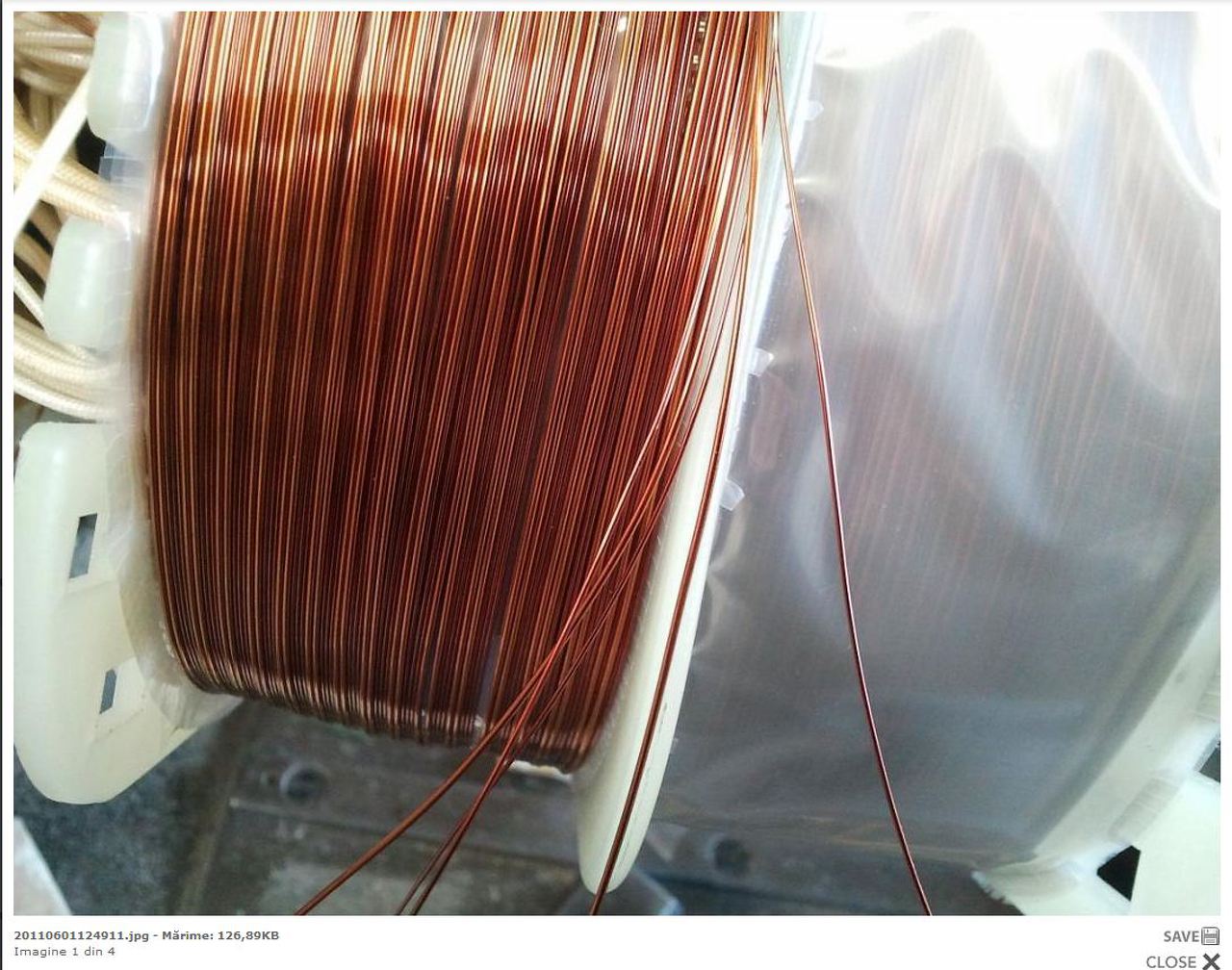

Üdv! Na erre varrjatok gombot... 350W -os kimenőcske
Mc Intosh-ék
Oszt milyen hangja van a sok kábelnek?
Egyébként a "vadul" tekert kimenőnek kisebb a saját kapacitása, ami a magasfrekvenciás átvitelnél nem hátrány. Azért az is érdekes, hogy a specifikációban azt írja, hogy a harmonikus torzítás 0.15 %, és az intermodulácós torzítás nem mérhető. Az meg kizárt, ha van mérhető harmonikus torzítás, akkor intermodulációs torzítás is van. Leföllebb nem mérték.
Ezt az 50-es évek végén kitaláltak, vagy e körül. Azóta is a legjobbak közt jegyzik, mármint ezzel a x-filáris tekercselést...
Szabadalom védi, valamit nagyon kitalálták anno, máig ilyen cipőben jár a Cég, puruttya a tekerés kinézetre, mégis nagyon jó... A hozzászólás módosítva: Dec 4, 2015
Kitalálta ezt már sokan mások is, csak ők védették le. Én meg majd a hatos villamost.
Szia Józsi!
Ezeket Te csináltad, vagy vetted valahol? Egyébként egy ilyen tekerőgépen mint amit a McIntosh-ék használnak biztos hogy nem puruttya tekerést valósítanak meg, hanem szépen menet menet mellé tekerik a szálakat. Kálmán barátommal is tekertünk két picike M42 Permalloy vasra trafót, 3 szálat vittünk egyszerre. Nagyon pöpec lett az a kis trafócska, nem lehet fülre különbséget tenni ha benne van az áramkörben vagy nincs. Nekem az a furcsa egyébként a videóban, hogy nem tesznek sorszigetelést a trafóba?
Nem, nem én csináltam, egy romániai diy fórumon találtam. Azt gondolom, ez a konkrét tekercs már nincs forgalomban, utángyártásnak nézem. Az eredeti Mc filmen látható, valóban nem használnak sorszigetelést. Úgy gondolom, különösen jó szigeteléssel bíró dróttal tekernek, pl. itthon is kaphatók 1200V-os szigetelést tudnak. A primer-szekunder közt használhatnak éppenséggel szigetelést, ezt már nem mutatták a moziban. Pont tegnap jutott eszembe, hogy a leendő becsatoló kis trafómat trifilárisan fogom csavarintani, így 1:2 áttételű trafira teszek szert. A jó öreg Hiteka tekercselőmet tgnap kezdtem beiizzítani és még néhány simítás szükséges a beüzemelés mellett. Másik frekiváltót kapott, hogy kis fordulaton is meglegyen a nyomaték, valamint a leeresztő-fékező műveket a hiányzó csigákkal kell felszerelnem. Ha majd üzemel, lefilmezem, hogyan s mint dolgozik... Pucuka! Egyik szaktanácsadóm elmondta ugyanezt, mint te. Az 50 évek végére már nem volt új a Nap alatt, csak volt, aki levédette a már kitaláltat és azóta is jól megél belőle. C' est la via - meg az üzlet.
