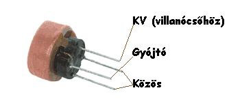

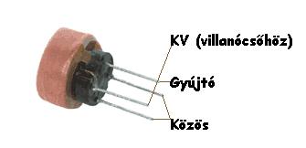

(#) DMZ hozzászólása Márc 22, 2008 /
Azzal a kéréssel fordulok hozzátok, hogy nem-e tudjátok hogy a ZTR32 6KV-os gyújtótrafónak hogy van a láb kiosztása,ennek 4 lába van azt tudom hogy 2 közös lába van, de azt nem tudom hogy melyik a gyújtó és a KV! Régebben meg volt nekem a rajza,de eltünt,így utánna néztem a googlén és egy kocsit összezavarodtam! Raktam fel képeket a lábkiosztásról,tudna nekem valaki segíteni hogy 2 kép közül melyik a helyes lábkiosztása?
Üdv.: DMZ
(#) DMZ válasza DMZ hozzászólására (») Márc 22, 2008 /
Kocsit!!!
