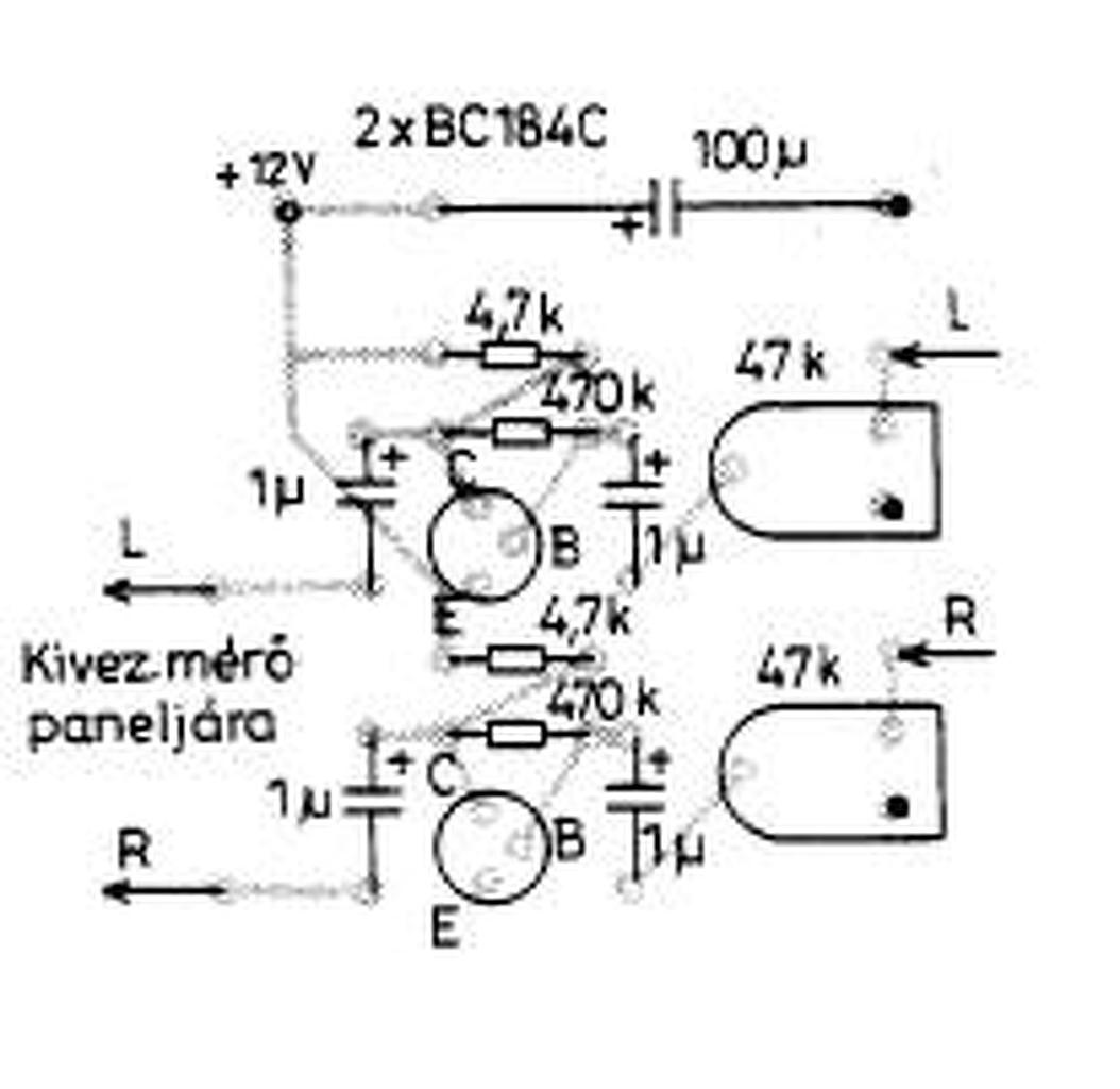

(#) anaja válasza proli007 hozzászólására (») Aug 16, 2015 /
Igen, tápot külön bementről kap, a jelet pedig jackdugón keresztül. A nyákba van beforrasztva egy lengő jackes bemenet, szóval elvileg minden megvan. A frekigenerátort a jack helyére kötöttük és úgy kapta a jelet és ment. Szóval nem tudom. :\
(#) Massawa válasza anaja hozzászólására (») Aug 16, 2015 /
Az erösitö melyik kimenetére kötöd? A hangszoro kimeneten csak komoly erösitö ad le akkora feszültséget, ami megmozditja a ledeket.
(#) didyman válasza Massawa hozzászólására (») Aug 16, 2015 /
Szerintem elírta, 200 mVpp lehetett az az érték, ahol megmozdult. Annyit egy telefon is tudhat.
A kérdezőnek: A potméter a bemeneten nincs esetleg teljesen lecsavarva?
(#) proli007 válasza anaja hozzászólására (») Aug 16, 2015 /
Ha ez tényleg így van a valóságban is ahogy írod, akkor csak valami triviális hiba van, amit elnézel.
- Ha egy 10kohm-os ellenállást kötsz ideiglenesen a második tranyó bázisa és kollektora közé, akkor kb. a fele Led-nek jelezni kell. Ezzel hátrafelé ellenőrizheted az üzemkészséget.
- Aztán az ellenállást kivéve, a diódák utáni 10µF-os kondin feszültséget mérve, meg lehet tudni, eljut-e a hangfrekis jel az egyenirányítóra.
- De egy kis pld. 6V-os trafóról is lehet jelet adni a bemenetre és működni kellene a kijelzőnek.
(#) anaja hozzászólása Aug 16, 2015 /
Az erősítőt egy aux-jack vezetékkel kötöm be a kijelző bemenetére és oda megy a telefon is. A potméter pedig középállásban van, próbáltam azt is, hogy tekergetem hátha az fogja meg. Telefonról nem megy, se laptopról...
Ja, egy Aux kimeneten szerintem nincs akkor a jel, ami kivezérelné ezt a kapcsolást. Hangszóró kimenetre kellene kötni..
(#) proli007 válasza proli007 hozzászólására (») Aug 16, 2015 /
De 9V tápfesz mellett az első erősítő fokozat munkapontja sem lehet megfelelő. Próbáld meg kicserélni a 2,7kohm-os ellenállást kicserélni 3,3k..10kohm-ra. A kollektor feszültségnek hozzávetőlegesen a tápfeszültség felének kellene lenni.
A hozzászólás módosítva: Aug 16, 2015
Bekötöttem oda is, épp az előbb és semmi :O
Akkor talán követni kellene amit itt írtam. Mert így nem jutsz az egyről a kettőre..
Rendben, de erre már csak holnap tud sor kerülni :\ Majd írok ha lesz valami fejlemény..
Maga a szerkezet jó, ezek le voltak mérve, mindenhova eljut minden, ezért is hoztam haza finishben..
De ha minden jó, és mégsem működik, akkor már csak egy hiba lehet, nincs jel. Vagy ellentmondás van a dologban.
Csodák igen ritkán vannak, általában csak boldoggá avatás előtt szokott hirtelen lenni.
Tudom minden esetre kipróbálom amiket leírtál ! Holnap megveszem a szükséges alkatrészeket és kiderül minden. Köszönöm a válaszokat!
(#) Massawa válasza proli007 hozzászólására (») Aug 16, 2015 /
Jel még lenne, de az áramkör 25 kOhmos bemeneti ellenállása leterheli.
Ez a kijelzö valoszinüleg nagyteljesitményü kimenetre készült. A házi átlagos erösitön nincs ekkora jel ( hacsak fel nem tekered közel maximumra). Itt a legjobb lenne a bemeneti fokozat erösitését emelni, ha a hangszoro kimenetre akarják kötni.
Ha az AUX-ra akkor meg a bemeneti impedanciát kéne növelni.
Mielött egyebet tenne, meg kellene probálni hangszoro nélkül a kimenetre kötni, hogy ugy van-e ott elég jel.
(#) proli007 válasza Massawa hozzászólására (») Aug 16, 2015 /
" ha nem a hangszoro kimenetre akarják kötni" Gondolom ezt írtad volna..
Fogalmam sincs milyen erősítője van, és mekkora a jel a kimeneten. A cikk írója sem írta az érzékenységet. De várhatóan a hangszóró kimenete készült a rajz. Amúgy ne nekem, hanem a kollégának tanácsold, mert Ő szeretné megoldani, amit még nem is tudni mit..
A hangszoro kimenetet a hangszoro jol leterheli. Én sem tudom milyen erösitöje van, ezért irtam, hogy kösse hangszoro nélkül a kimenetre, mert akkor növelheti a szomszédok zaklatása nélkül a jelszintet és ellenörizheti, hogy hogyan reagál a jelre. Ha megy és visszadugja a hangszorot, akkor ott nincs elég jel. Ennyit akartam mondani.

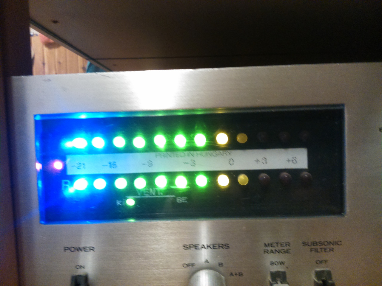

(#) zenebolond hozzászólása Aug 24, 2015 /
Segítsetek nekem egy olyan szintjelző kapcsolás rajzával, ami legalább 12 ledet tartalmaz. Az UAA180 / A277D IC-t már nem lehet beszerezni. Ez nekem tökéletes lenne, van is hozzá egy nagyon korrekt kapcsolásom. Én ezt már számtalan formában megépítettem és kiválóan működött és működik a mai napig.

Ezt a verziót építettem meg, annyi változtatással, hogy az a tranzisztoros "előfok" helyett a TL072-es invertáló erősítővel kombináltam. Az A277D meghajtása szintén TL072-es IC ami nem invertáló módban működik.
