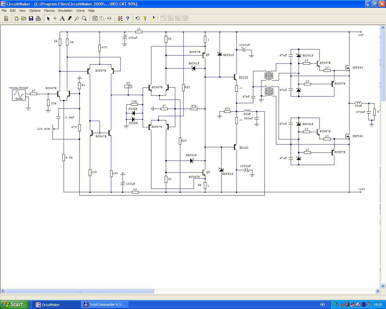

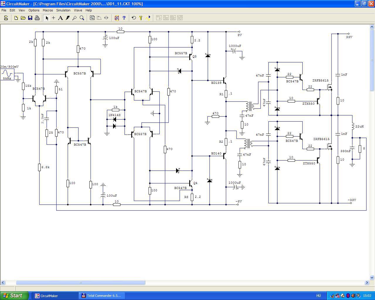

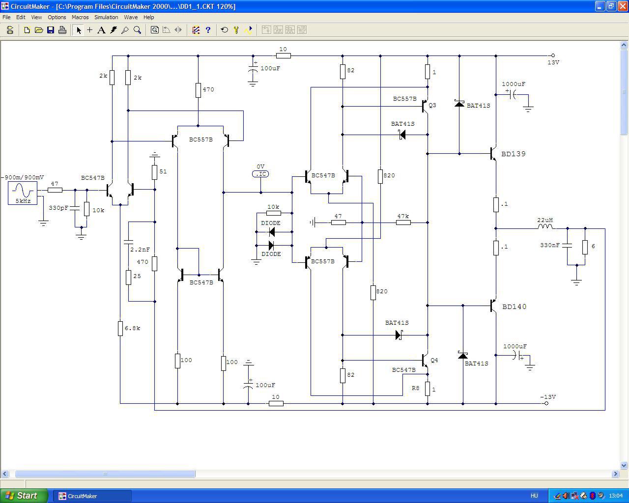

Ez az alapkapcsolás, egy 7W-os emitterkövetős pwm, 1MHz-es vivőfrekivel. Szépen szól, de a kis teljesítménye miatt végül nem csináltam meg szetreóba, úgy maradt félbe ahogy van. Viszont most ez lett kinevezve trafó meghajtó teljesítmény komparátornak, mivel aránylag elég gyors és kéznél is van. (Péter hozzájárult, hogy kitegyem a kapcsolását.)

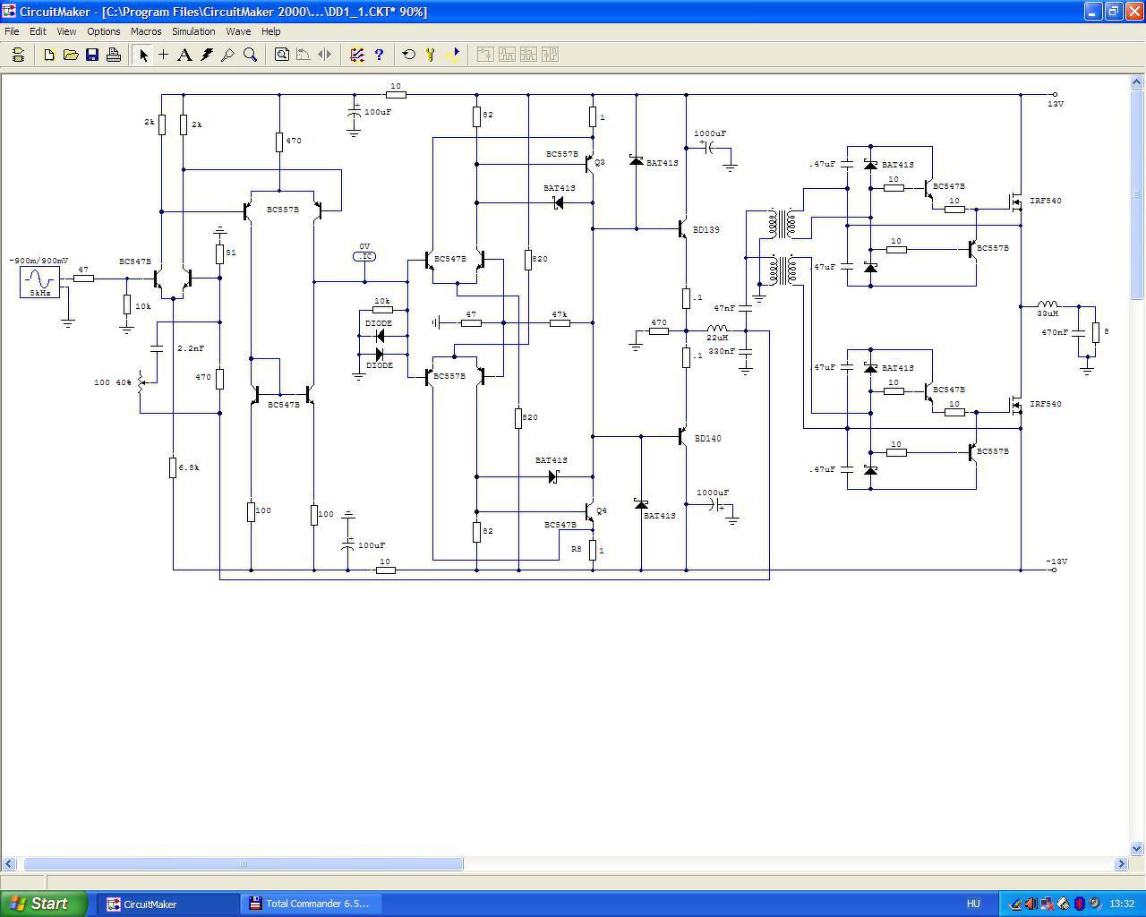

E percben így fest a kapcsolás. (A trafó egy primer és két független szekunder, csak a CM-ben "nem van ilyen". ) A vivőt levittem 700 kHz-re. a potival tudom változtatni.
Egyelőre nincs átfogó feszültség visszacsatolás, mérni így is lehet és szól is (úgy-ahogy). Mint már tegnap említettem, trafó előállítja a +- 12 V-os tápot az emitterköbvetők számára. Érdekessége még, hogy ez tápfesz a moduláció függvényében változik, tehát mindig automatikusan úgy áll be ahogy a fesz-idő terület változik. Ha nem lennének hibái, én sem lennék most a fórumon. Tisztelettel meghívok mindenkit egy kis közös "törpölésre" (már aki benne van a játékban). Tétje nincs a dolognak, hiszen ez "csak" hobbi, ez pedig éppen a hobbielektronika... gondolom a legjobb helyen kopogtatok Szóval... a gondok: csak az alsó FET meghajtójának a tápfesze változik a fesz-idő terület szerint, a felső FET tápja nem akar. Emiatt 5Vp-nél nem vezérlődik ki jobban, vagyis 75% körüli modulációnál berogy a szinusz csúcsa. (Van még sok, de egyelőre elég ennyi.) Szkópképet teszek fel bármiről, ha valakit érdekel...
Már megint elrajzoltam. A primer természetesen a félhíd kimenetére van kötve.

A trafós meghajtás a szekunder oldalon elő tudja állítani a gatemeghajtáshoz szükséges tápfeszt, ezzel ki lehet küszöbölni a trafó szórását. Régen ismert megoldás, szépséghibája az, ha túl nagy a kitöltési tényező, akkor nem fog működni. Meg vannak az első pillanatban problémák... ugye a szekunder oldali kondikat fel kell tölteni. Ehhez idő kell... Persze, meg lehet alkudni... Mit jelent az, hogy automatikusan úgy áll be, ahogy a fesz-idő terület kívánja? Esetleg vedd ki a a kondit, ami a trafó primerével van sorbakötve és akkor csúcsegyenirányítás lesz. ( Minden problémájával együtt... ) A többit privátban.

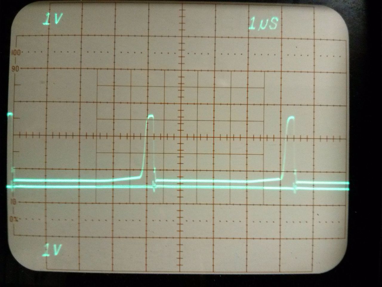

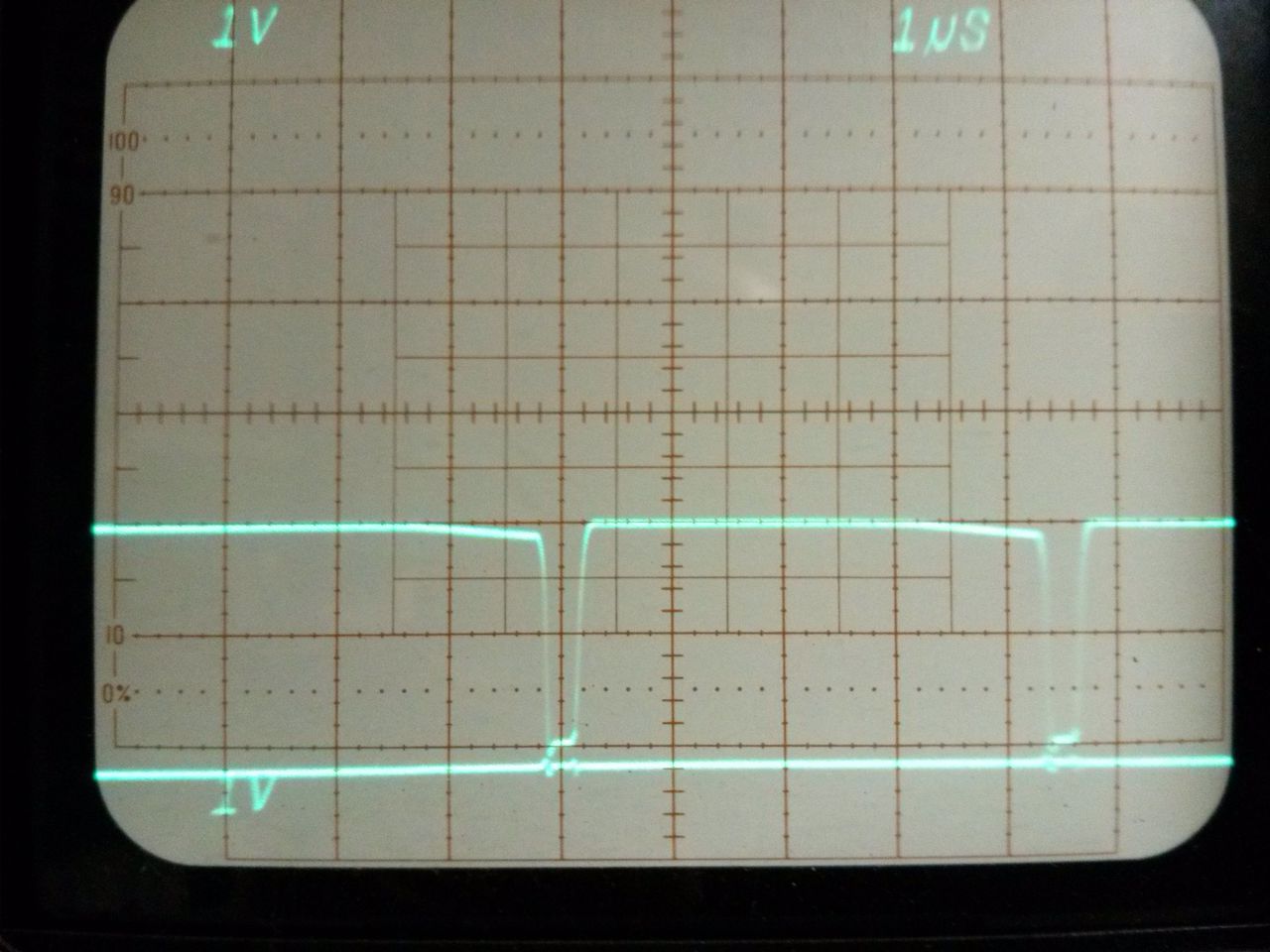

Az első kép egy kéjmámor, úgy betriggerelt a szkóp. Itt a trafó szekundere a FET gate-jére és a source-ra van kötve. Kivezéreletlenül +-12V a meghajtó fesz. Ha modulálom a vivőt, a nyitó fesz. felnő 18V-ra, a záró irányú gate feszültség leesik 5V-ra. Ellenkező irányba modulálva ugyanígy áll be a fesz-idő terület. A záróirányú fesz nő, a nyitóirányú addig csökken, míg már ki sem nyitnak a FET-ek.
Ennél a diódás segédtápnál a moduláció függvényében a negatív táphoz képest változik a segédtápok feszültsége. (Az alsó fetről van szó és DC szintet adtam a bemenetre). Negatív kimeneti feszültségnél (negatív táphoz képest) a segédtápfesz +2V/-20V, pozitív kimeneti feszültségnél -3/+19V. Tehát a FET gate-jea modulációtól függetlenül mindig kb, +/-10V vezérlőfeszültséget kap. Így áll be fesz-idő terület.

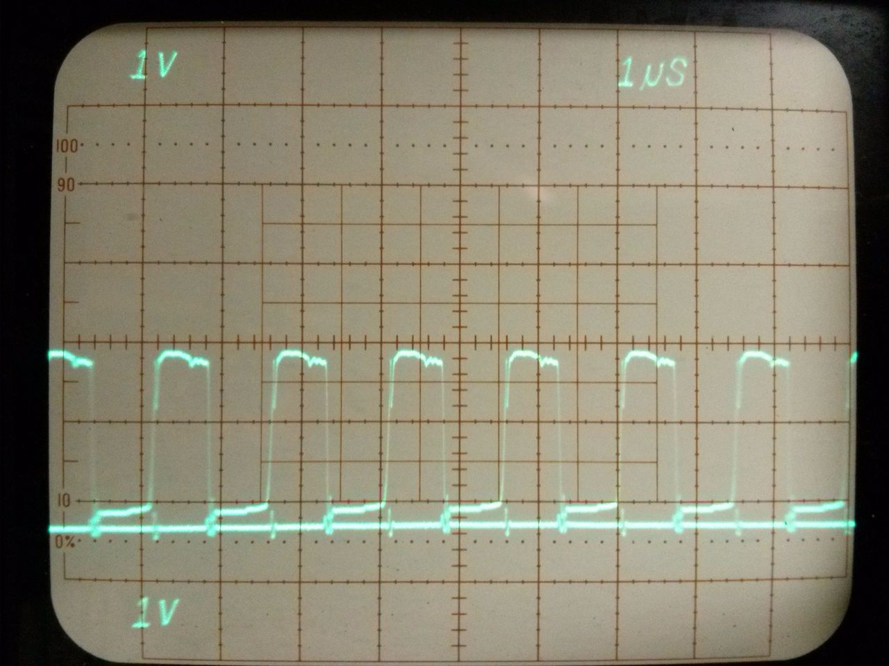

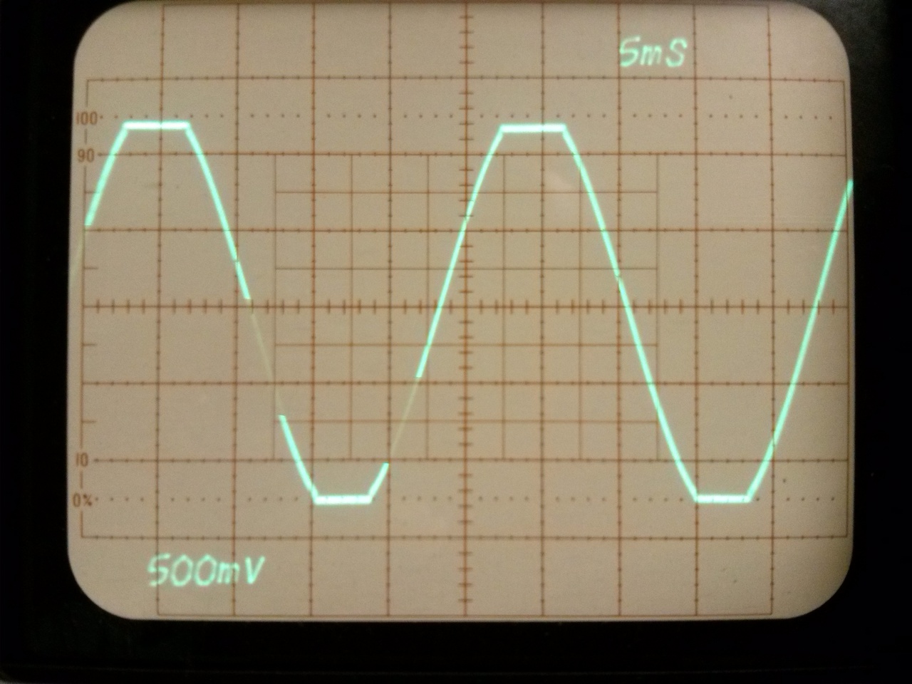

Tekintettel a "nagy érdeklődésre", ezt a két képet még kiteszem. A kapcsolás nagy vonalakban az, amit már bemutattam, de két fetmeghajtó trafóval. Teljes, átfogó visszacsatolás van a lebegőtápos félhíd kimenetéről a bemenetre. A vivőfrekvencia most 610kHz, a műterhelés 4,7Ohm. A szkóp fotón a 40Hz-es szinusz klippel. Most ez vagy meghazudtolja a fizikát, vagy mi nem értünk még valamit... mindenesetre gond nélkül kimodulálódik 100%-ra.

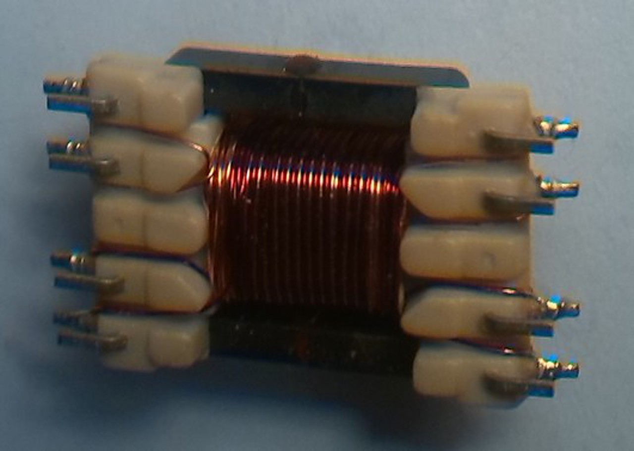

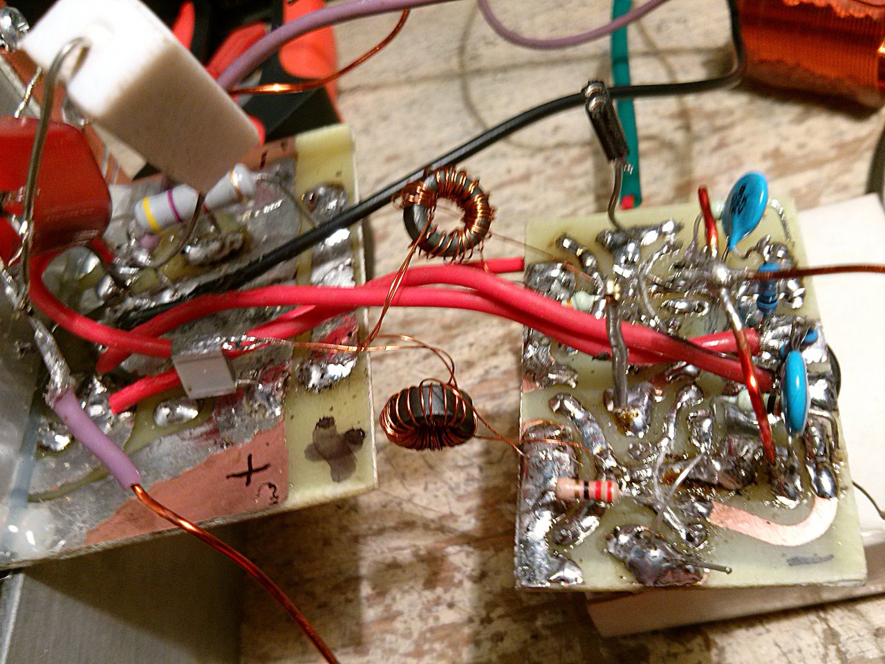

A képből nem látom hogy a gyűrűk hogy vannak tekerve, de gondolom szorosan, tehát együtt gyűrted rá a primert a szekunderrel.
Hát, ez a trafó nem kiállításra készült, csak a gubancomhoz... de igen, amíg tartott szekunder menetszám addig összesodortam a primerrel.

Valószínűleg azért tud kimodulálódni 100%-ra, mert a kitöltés változásával a tápfeszültség is változik, és olyan szinten következik be az telítés, amikor az a fetet be vagy kikapcsolva tartja. De ha megméred, akkor akkor biztosan ki fog derülni, és talán meg is érthetjük.

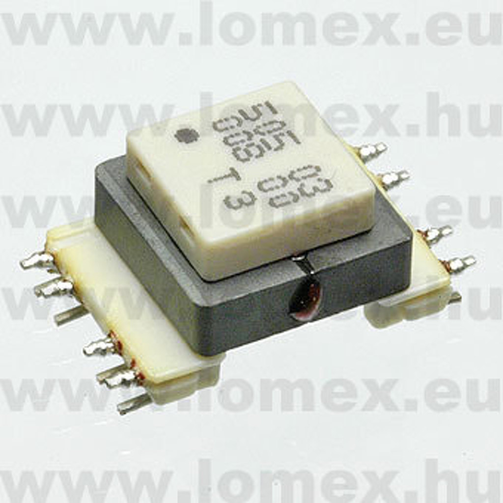

Idézet: Tényleg, ilyesmi meghajtótrafónak pl. olcsó "VONAL ILLESZTŐ TRAFÓ SMD S505-03-008-00 (VOG) Lomex=55-01-64" nem lene alkalmas? „Szegény trafós meghajtás a tápos topikban is mumus, pedig nekem eddig az jött be leginkább, előnyeivel és hátrányaival együtt. A legnagyobb hátránya hogy meg kell tekerni.” (4×15mH/0,4ohm független tekercs -szigetelés nincs köztük-; E12 -3,5×3,5mm oszlopméret-) Ha minden igaz, Sumida katalógus 100.oldalán megtaláltam, de túl sok adat nincs róla...
Nagy valószínűséggel túl nagy lesz a szórt induktivitása. Célszerűbb toroid használata, még pedid úgy, hogy a tekercsek együtt vannak tekerve, a lehető legszorosabb csatolásban.
Sárga / vörös színű egy-egy tekercspár zománchuzala, zebra módjára látszólag eggyütt tekerve...
Ott konkrétan semmi adat nincs róla. Ki kell próbálni, ha jó a mag és megfelel a menetszám az adott frekire akkor még jó is lehet, a doksi DC-DC konverterbe is ajánlja. Ha megadták volna a menetszámot már többet lehetne mondani.
Ennél inkább a szigeteléssel lehet gond táp esetén, ha átüt a huzal akkor megy a vezérlés is a levesbe. Olyan tápot meg ezzel a trafóval nem tudsz csinálni ahol közvetlen visszacsatolás van, mert ott ez adná a leválasztást, tehát csak optós vcs-hoz jó. Azért jó hogy belinkelted, a legközelebbi rendeléshez hozzácsapok majd egy ilyet is. Gyűrűn meg úgy érdemes az ilyet csinálni hogy szigetelés is legyen, hogy a két (vagy több) együtt tekert szál közé odafogsz damil(oka)t, amit vagy otthagysz vagy visszabontasz a végén, és lakkozod az egészet. Macerás, de tuti nem üt át, és tekerhető egyszerre az egész.
Egy időben lehetett kapni a Lomexben teflon szigetelésű huzalt is, Megmértem, simán tudta a 4 kV-ot összetekerve is. Ha kitekered a távolságtartó damilt, illletve eleve így tekered, jóval nagyobb lesz a szórási induktivitás. Még úgy sem elég kicsi a szórási induktivitás, ha bifillárisan tekered. Szóval, szerintem nem az igazi megoldás.

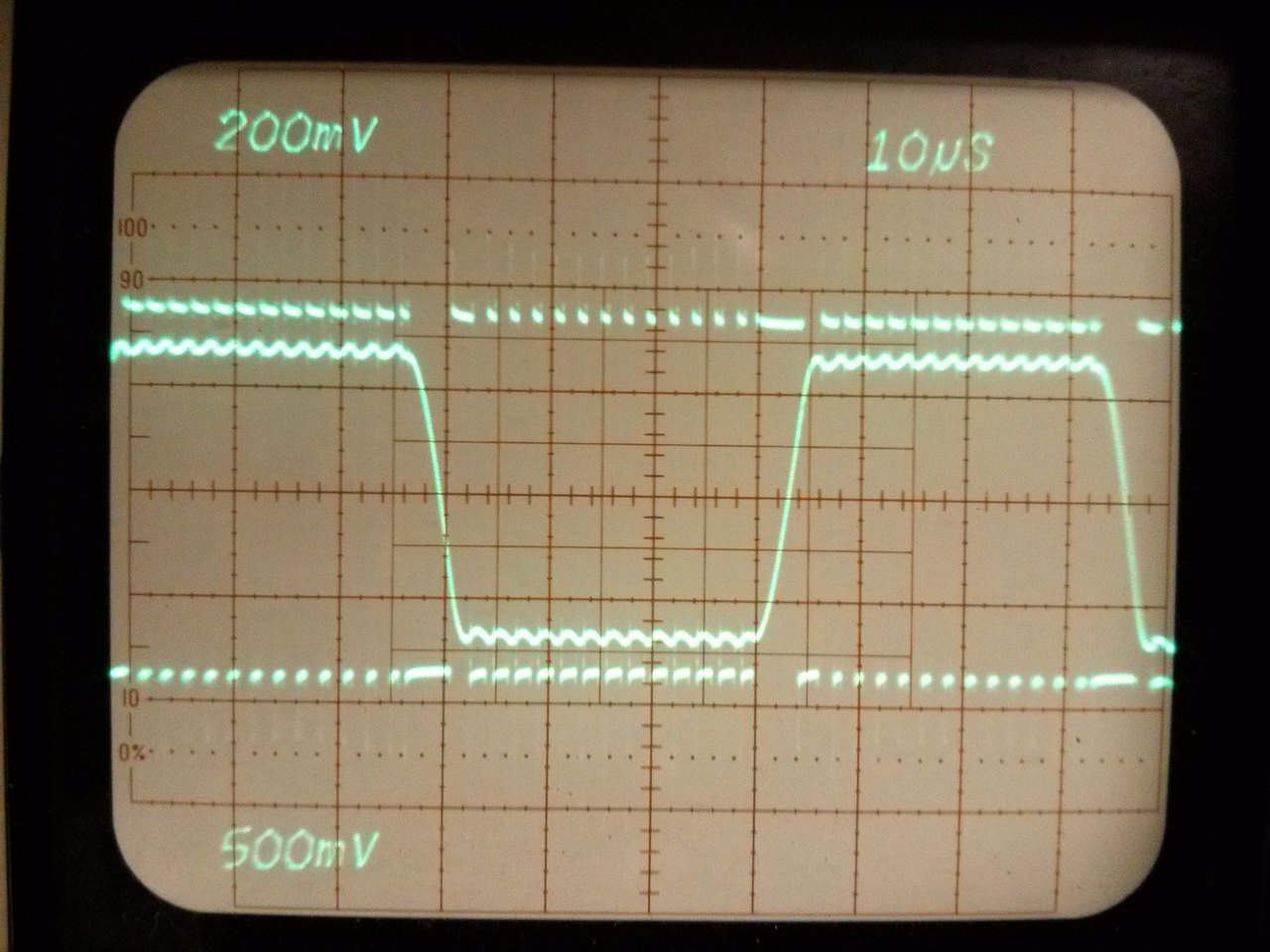

...és a 10 kHz-es négyszög átvitel.
