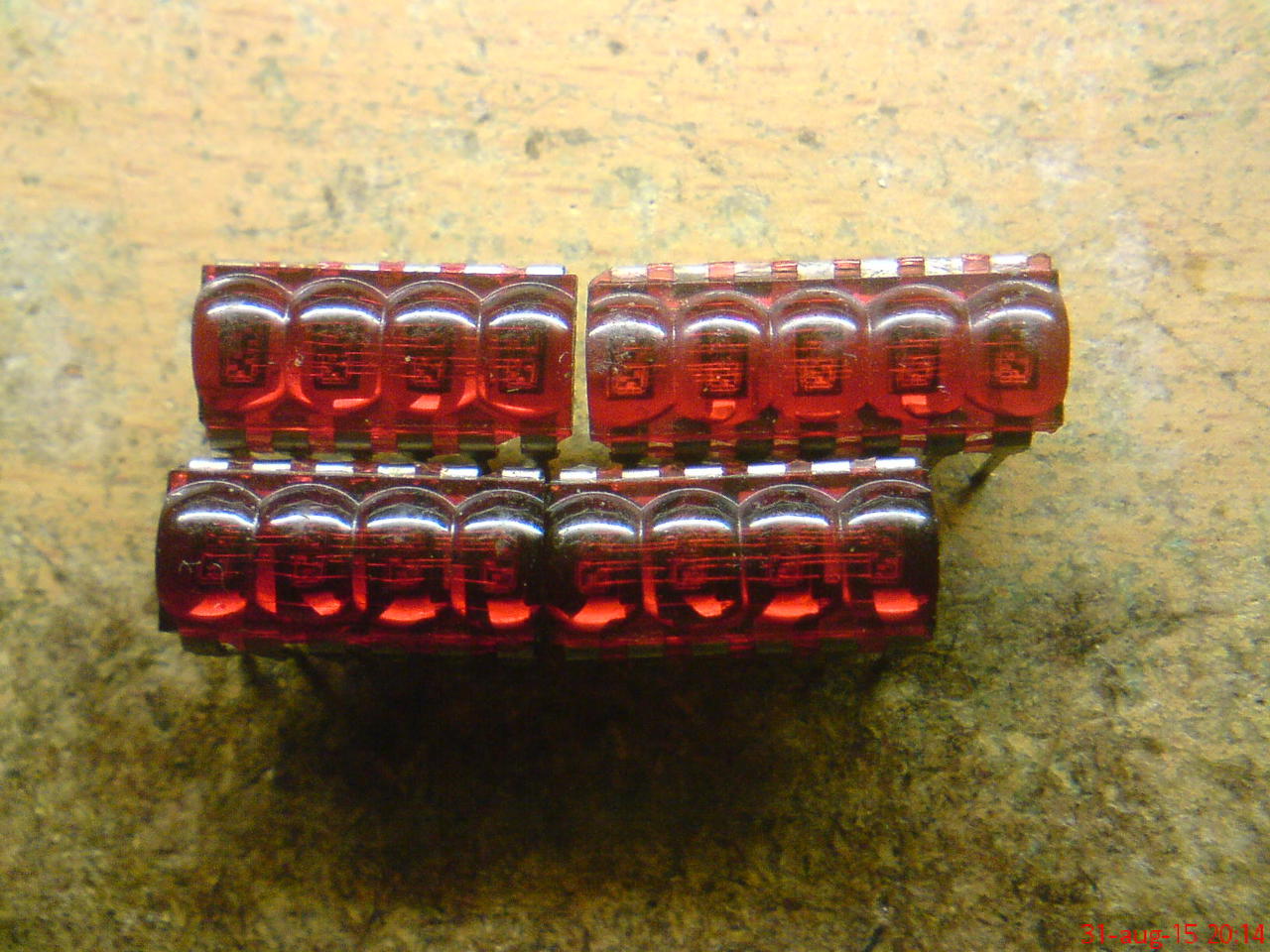

Szerinted ezekből(HP 5082-7414) lehetne retro órát készíteni?Esetleg tudok adni1-et,2-őt ha kell.
Lehet, de van vele néhány probléma, amit meg kell oldani.( Túl magas a nagyító miatt, nincs elválasztó, stb..)
Látok benne fantáziát. Milyen magas? Ha a lábakat elhajtod oldalra, akkor 3mm? Sok db-od van belőle, vagy ez az összes, amit látunk? Az 5 darabosnál megoldható lenne az elválasztó jel mondjuk simán a középső vízszintes vonal bekapcsolásával, én ezzel indulnék el szívesen. A 4db-osnál pedig nem lenne elválasztás, vagy pedig mint a csatolt képen lenne megoldható, még jól is nézne ki. Egyébként láttam több órát, ami gyári, és tipikusan ilyen kijelzővel szerelt. Hozzá illő óratokot kellene keresni mondjuk Ebay-en. más: A következő karórába szeretnék rakni infra LED-es közelítés érzékelőt, ami érzékeli, ha elé rakod a kezed, vagy bármi tárgyat, de csak akkor mutatja meg az időt, ha már elvetted a kezed. Ez így szerintem teljesen használható órát fog eredményezni. Egy kézzel is használható lesz, minden körülmény között. szerk: Most nézem, egymás mellé két db. 4-es kijelző már túl széles lenne sima karórához. A Te kijelződ mekkora méretű? A hozzászólás módosítva: Aug 31, 2015
Nézd, ez pont olyan mint a tiéd: Bővebben: Link Az a nagy négyzet alakú valami pedig egy csipogó. Bár ez sincs becsomagolva, tehát "használhatatlan". Csak dísznek jó a polcra.
Első nekifutásra én is ezeket próbáltam. Furatszerelten elég sok helyet foglalnak. Az 5 digites nagyon kicsi karaktereket tartalmaz, a nagyított kép hordószerűen torzul. Ha jó a szeme a felhasználónak akkor lehet belőle órát készíteni. Az eredeti 8 mm magas óratokokba csak kilapítva férne bele, amit végül nem vállaltam be mert tul kicsinek találtam a számokat.

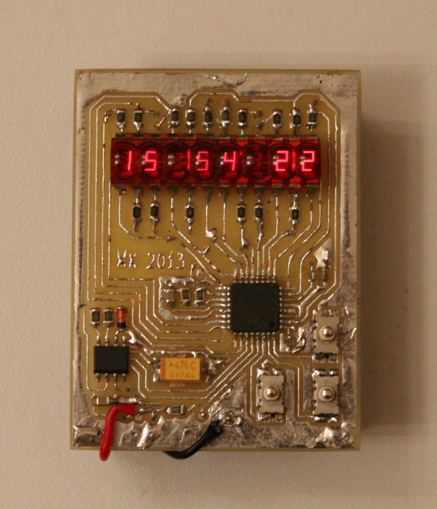

A 4 és 2x3 digites igy nézett ki:

Jók a képek! Ha tényleg ilyen dagi ez a kijelző, akkor ki kell vágni a nyákból egy négyzet alakot, és abba kell belesüllyeszteni, a lábai pedig visszahajtva beforraszthatóak. Így lehet vastagságot spórolni. Én nem használnék furatszerelt alkatrészeket, csak SMD-t. A 4 digites nekem tetszik. Nyitófeszültség 2V körül van, mint sima piros LED-nek, és 20mA-t folyhat maximálisan? Ezek tényleg ilyen drágák? Ebay-en 3.9$+7$ postaköltségért találtam 1 db-ot...
Igen, elég drága ha venni akarod, az ebayen eléggé felnyomják az árát. Gondolom inkább gyűjtők veszik. A lábhajtogatástól elvette a kedvemet a fizikai felépítése , mert nincs alaplemeze , a kijelző az icláb kiszélesedő nyelvére (közös katód) van szerelve, mindez a 30 éves rideg epoxiba öntve és köztük vékony aranyszálak közvetlenül az anódokra hegesztve. A láb kemény anyagból van féltem hogy eltörik ha ilyen mérzékben kiegyenesítem, vagy a feszültségtől belül szakad meg. Az orosz kijelzők amit mutattam először 2mm vastagok, puha egyenes lábbal (forrasztásnál könnyen ki lehet olvasztani az epoxyból) hátrányuk hogy nagy üres tér van a digitek között. De ezek felé ha van hely még lehet nagyítót is tenni és anélkül is ugyanolyan a karakterek magassága mint a 4 digites hp-é.
A belseje így néz ki:

A lábhajligatással én sem szeretnék úgy járni, hogy 1 szegmens meghal, mert akkor dobhatod ki az egészet... 5-ösnek jobban örülnék, ott lenne elválasztó, de szerintem a 4-es kijelző jobban el van terjedve, így többen után tudnák építeni.
Én eddig csak kerülgettem ezeket az alkatrészek között.Ha feltudod használni nagyon szivesen elküldöm.
Az 5 digitesben nincs tizedespont. Ott kötőjel vagy valami animált elválasztó lehetne. A 4 digitesben van tizedespont. Ha 8mm-be elemmel együtt belepréseled 28mm -es átmérővel akkor engem is érdekelne
