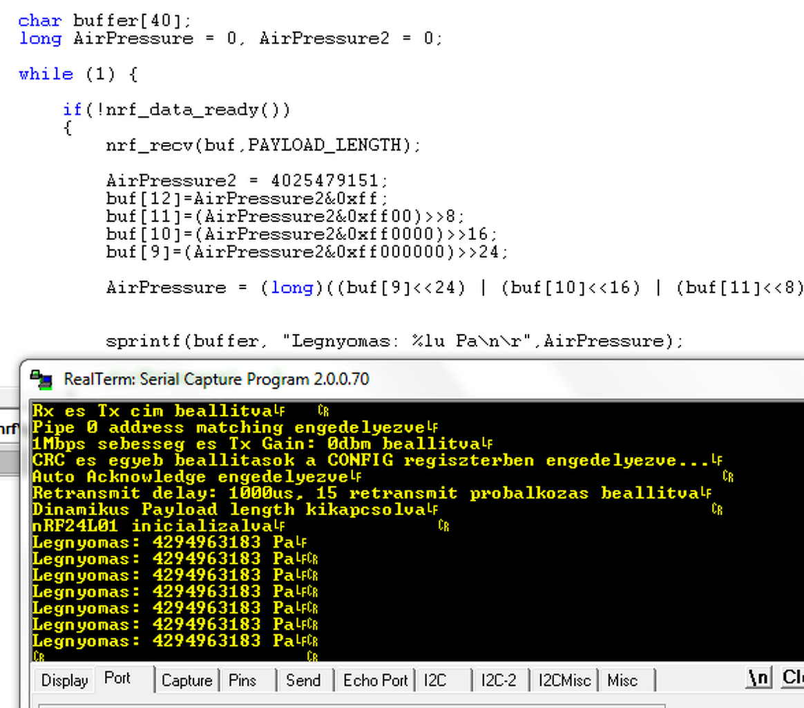

(#) Droot válasza csatti2 hozzászólására (») Szept 3, 2015 /
A sprintf működik, de sajna a bájtok szétdobálása nem. :/
Csatoltam egy képet, amin látszik hogy mit kapok és mit kellene kapnom.
(#) csatti2 válasza Droot hozzászólására (») Szept 3, 2015 /
Ezt a megoldást nem én írtam neked. Egyébként pedig rosszul állítod össze a long-ot.
Nem írhatsz le ilyet, hogy buf[0] << 24 ha a buf[0] típusa uint8_t. Szerintem a fordító is panaszkodott. Előtte castolnod kellene. (long)buf[0] << 24 már helyes, mivel az összegnek is long-nak kell lennie az összes elemet castolni kell.
Még egy érdekes adalék az operátorok precedenciája. Azok a zárójelek feleslegesek ahol összevagyolod a buffer elemeit.
Valahogy így:
  1. long output = (long)buf[0] << 24 | (long)buf[1] << 16 | (long)buf[2] << 8 | (long)buf[3];
A hozzászólás módosítva: Szept 3, 2015
(#) Kovidivi válasza Droot hozzászólására (») Szept 3, 2015 /
Kizárhatnád az sprintf függvényt is, küldd át több részben, először ellenőrizd le, hogy a részek jók-e egyáltalán. Lépésről lépésre ellenőrizz!
(#) Droot hozzászólása Szept 4, 2015 /
Köszönöm mindkettőtöknek!
Kiszámoltam binárisan, hogy pontosan melyik lépésben mit is csinálok és így megértettem, jó lett!

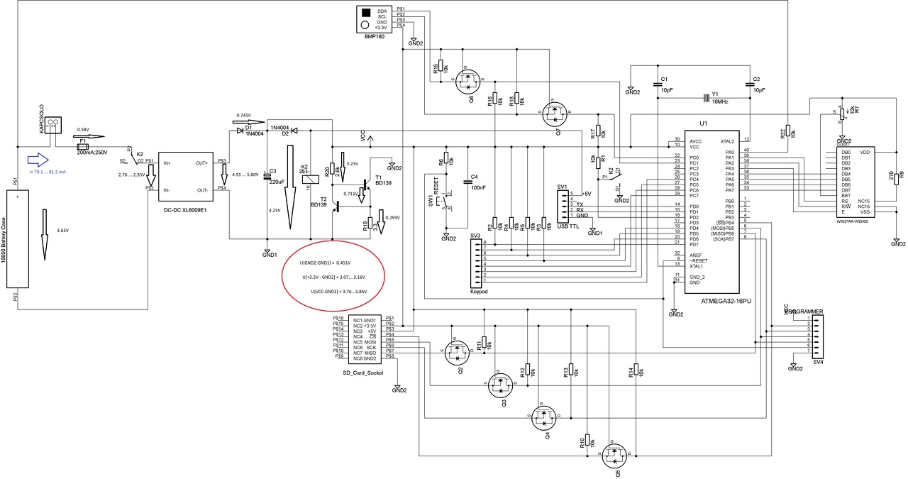

(#) Max26 hozzászólása Szept 4, 2015 /
Engedjétek meg, hogy feltegyek egy kérdést. Van ez a kapcsolás. Megépítettem többször breadbordon eszerint a kapcsolás szerint működött. Annyi eltérés van az Eagle-ben megtervezett NYÁK és a próbapanel közt, hogy a maratott NYÁK-on a Q1..Q7 tranzisztorok BS170-esek és nem pedig 2N7000 esek.
Ami az én problémám, hogy az áramkör áramfelvétele ingadozik. Többször rámértem multiméterrel, sehol nem találtam rövidzárat. Az áramkör nem indul be, pedig minden jól van bekötve. A mért feszültség-áram értékeket feltüntettem a kapcsoláson. (Breadboardon 40..55mA mörüli áramfelvételt mértem és nem ingadozott)
Miért ingadoznak a feszültség értékek adott határon belül?
A hozzászólás módosítva: Szept 4, 2015
(#) csatti2 válasza Max26 hozzászólására (») Szept 4, 2015 /
A C3-on lévő tápfeszt nézted szkóppal? Próbáltad resetben tartani a mikrokontrollert, hogy akkor is ingadozik-e a tápfesz?
(#) Kovidivi válasza Max26 hozzászólására (») Szept 4, 2015 /
A lithium-ion cella feszültségét úgy méred, hogy az AVR tápfeszültsége sem stabil? Ebből csak saccolni tudsz! Kapcsold át az AVR 1.1-2.5V referenciára, vagy amelyik van neki, és feszültség osztóval mérjed a cellát úgy, hogy 4.5V-os cellafeszültség esetén érje el a feszültségosztón mérhető feszültség a referenciafeszültség szintjét. A biztosítékot kicserélném, ha 0.56V esik rajta. Ez óriási pazarlás! Gondolom valami PTC, vagy automata biztosíték, ami visszakapcsol, ha megszűnt a rövidzárlat. Ehelyett egy normál üvegcsöves sokkal jobb választás lenne, mondjuk 500mA-re. Ha ennél nagyobb áram folyik, az már biztos, hogy káros. A relé azért kell, ha kívülről megtáplálod 5V-tal, akkor leválassza a cellát? Elvileg felesleges, mert a DC-DC konverter figyeli a kimenetét, és ha megvan rajta az előírt feszültség, akkor lekapcsolja magát. Plusz össze is diódáztad, tehát az 5V felől a DC-DC felé nem tud áram folyni. Ehhez megjegyezném, hogy a diódán is óriási feszültség esik, ha nagyon bent akarod hagyni, akkor schottky-t rakj be, 0.1V körül esik rajta. Esetleg megoldható lenne FET-es logikával is, akkor még relé sem kattogna, és nem is fogyasztana. A hibára nincs ötletem, valószínűleg elkötés, vagy programhiba. Ezt csak te tudod leellenőrizni. A két GND miért így van összekötve? Az ott egy áramgenerátor 180mA-re beállítva? Ez az áram csak a GND2-től a GND felé folyik?
